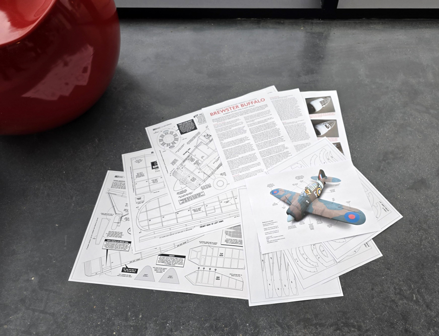

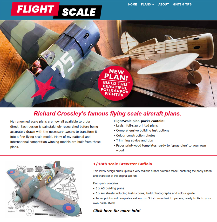

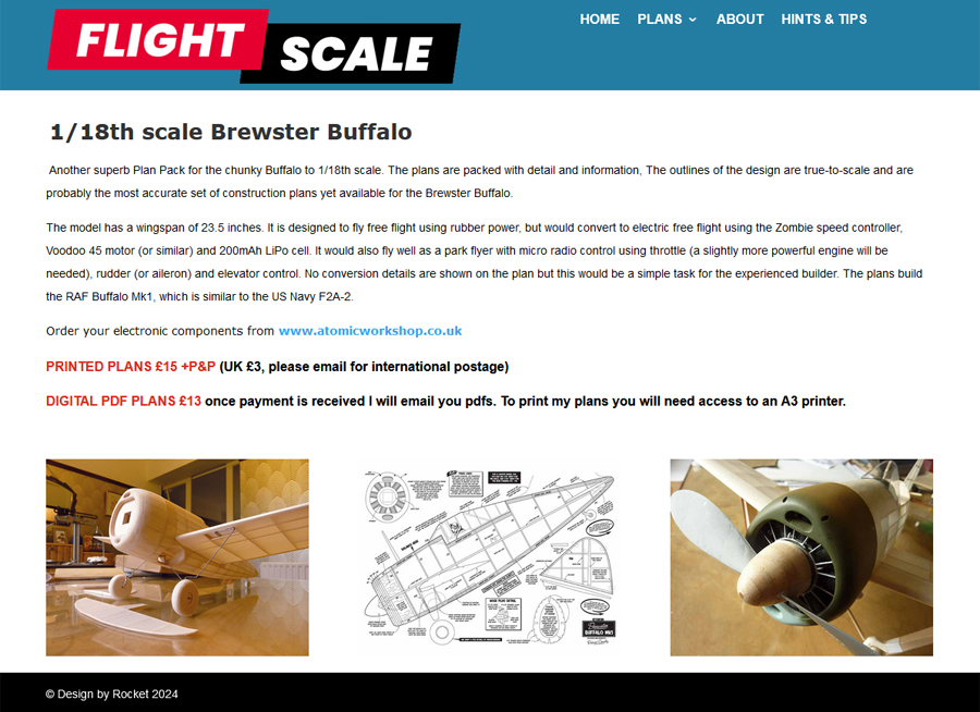

Ik heb de zeer netjes verzorgde digitale pdf-tekeningen gekocht via zijn prachtige nieuwe website:
...en de zeer fraaie tekeningenset zojuist geprint op m`n werk:

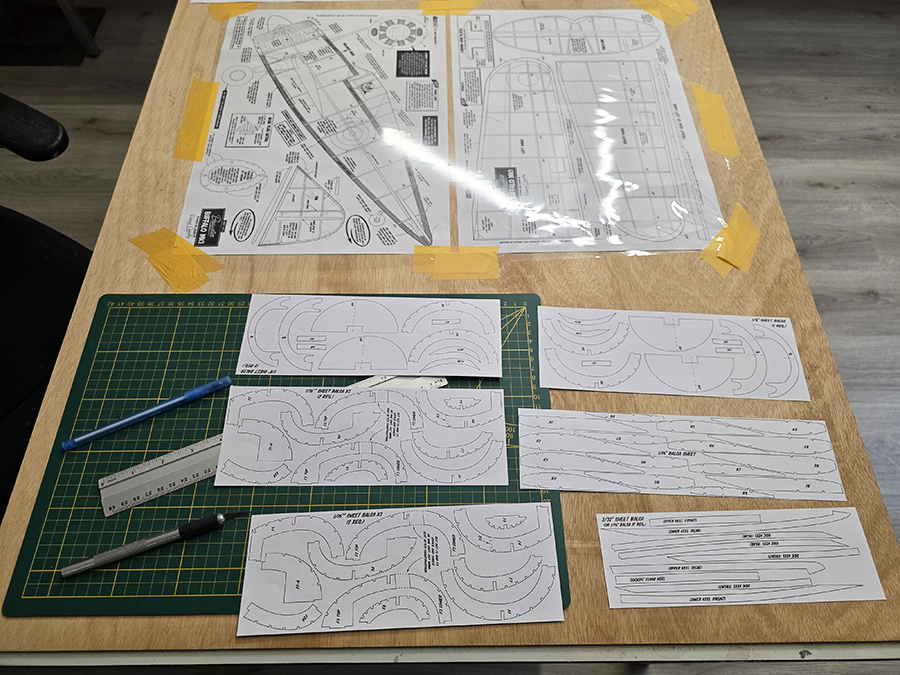

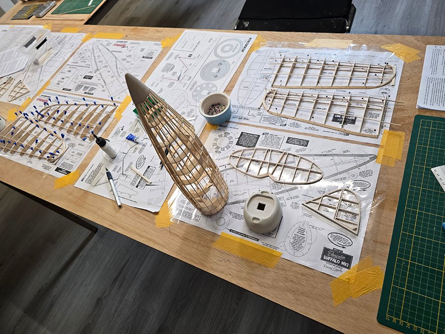

De bouwtekeningen van de Buffalo op m`n bouwtafel gespannen en er transparante folie overheen gespannen:
Komend weekend de onderdelentekeningen op het balsa overzetten.

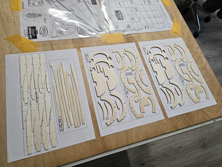

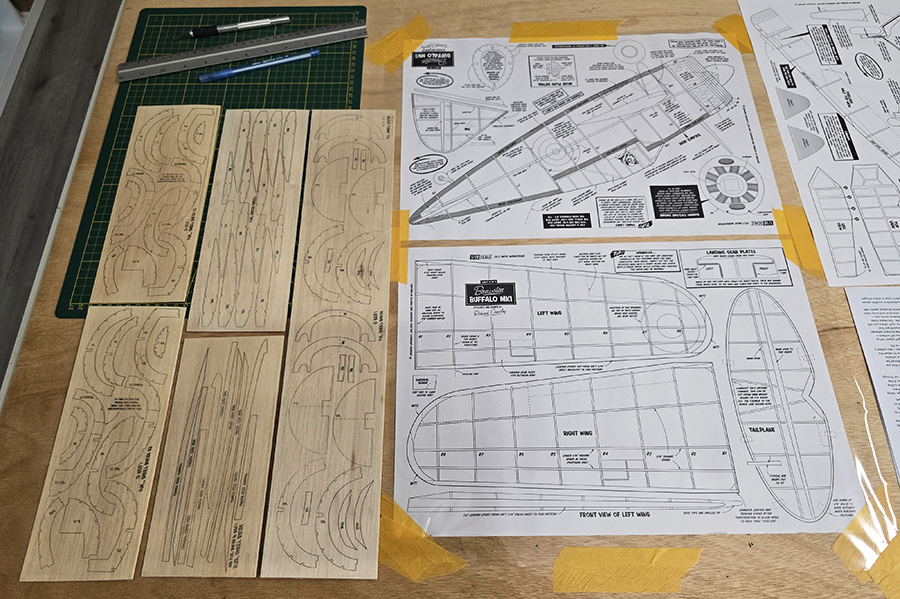

De zeer complete set bestaat uit drie bouwtekeningen, een uitvoerige en duidelijke bouwbeschrijving, bouwfoto`s, etc
En stroken papier met daarop de uit te snijden onderdelen.
Richard adviseerd om deze met een low tack lijm tijdelijk op het balsa te hechten.
Na het uitsnijden van de onderdelen trek je het papier er weer vanaf.
Dat is een heel goed werkende methode, een kit van West Wings welke ik heb gebuikt ook deze methode.

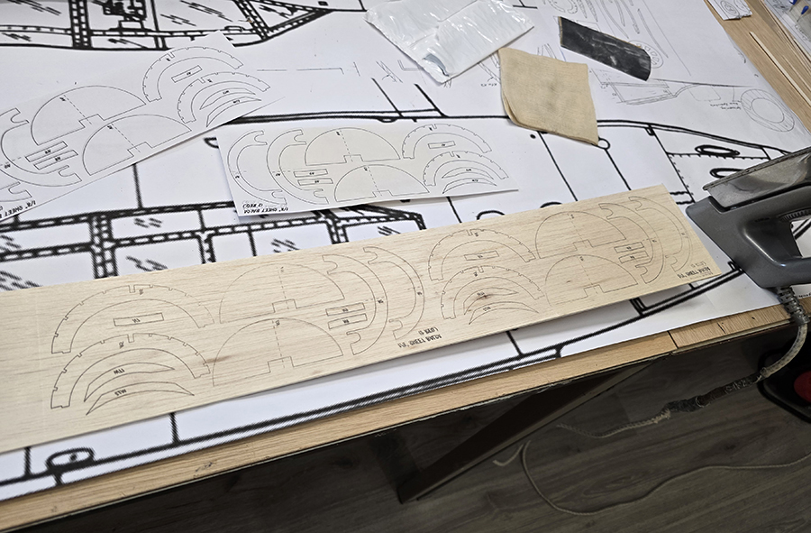

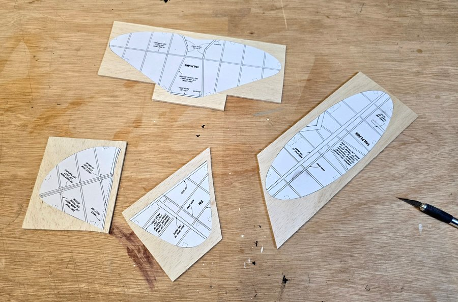

Zelf gebruik ik liever een andere methode, het inkt zelf overzetten op het balsa zonder gebruik van lijm (echt printwood maken).
[edit 10-02-2025, dank je Ed]
Dit werkt alleen met een laserprinter, niet met een inktjet printer!
Ik heb de stroken geprint op 80g papier, niet dikker want dan moet je de bout te heet stoken, niet dunner want dan krijg je kans op vervorming.
Wat belangrijk is zijn enkele printinstellingen, waaronder flink contrast, uiteraard zwart/wit en vooral maximale verzadiging, het resultaat:
full
Ik wrijf heel licht met korrel 800 een paar keer over het plankje en doe het dan goed af met een kleefdoekje.
Papier met de inktzijde op op het plankje balsa leggen en langzaam met flink wat druk over de strook papier vegen.
De bout moet goed heet zijn! Mijn foliebout wordt hiervoor niet warm genoeg, een oude strijkbout op stand "*** linnen" doet het wel goed.
Hier enkele onderdelen op een 3mm balsa plankje:
full
... en hier op een 1.5mm balsa plankje:
full
Printwood klaar:
full
De onderdelen met een scalpel uitgesneden, de "notches" doe ik met vijltjes:
full
Ik had de bladen met de stroken onderdelen 2x uitgeprint om te kunnen controleren op eventuele afwijkingen (door hitte papier).
Alles past zeer strak er is geen enkele vervorming opgetreden:
full

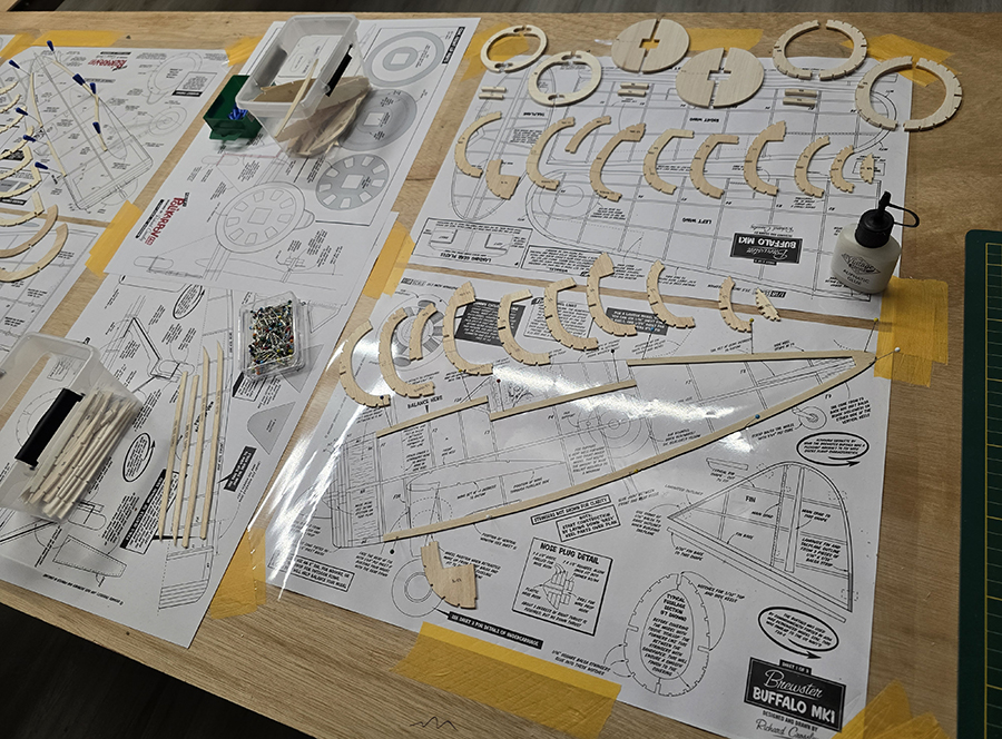

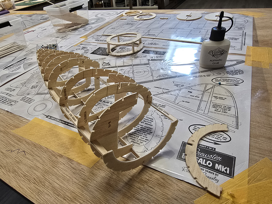

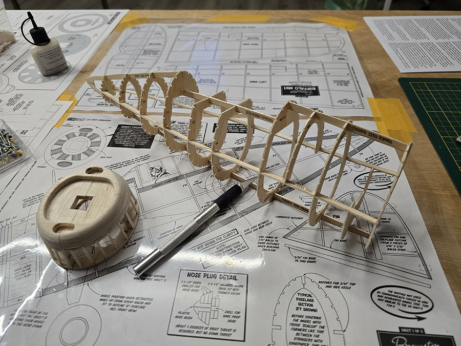

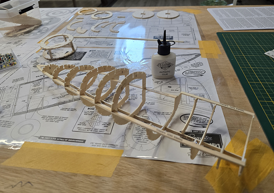

Als eerste de onderdelen van de vier longerons aan elkaar gelijmd en op de tekening gefixeerd met spelden.
De rompspanten klaargelegd en alles eerst weer even gepast voor het verlijmen, en alles past perfect, zeer goede tekeningen!
full
De spanten van de linker romphelft op de longerons gelijmd:
full
Daarna de romp van de tekening gehaald en de rechter rompspanten er haaks op lijmen:
full
full

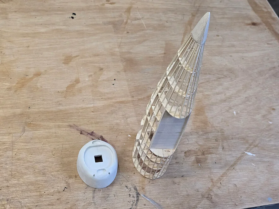

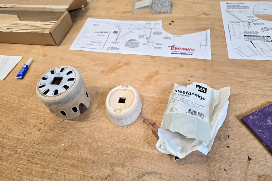

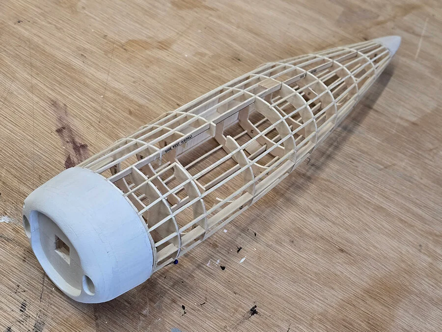

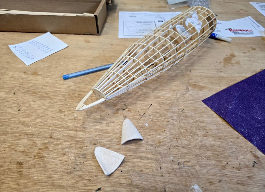

Motorkap ook gemaakt en grof geschuurd:
full

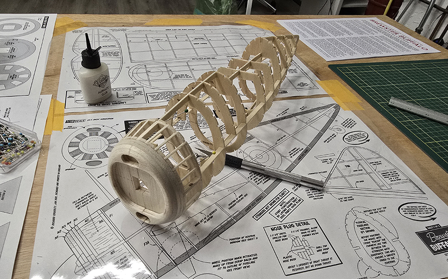

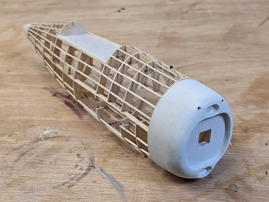

Het begint al een beetje op een Brewster Buffalo te lijken:
full

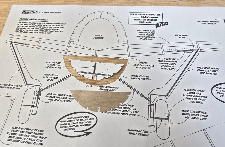

Wanneer je er voor kiest om de Buffalo met landingsgestel te bouwen, moet er een extra spantje gemaakt worden.
Dit spantje vangt de klappen van het landingsgestel in de romp op en is van 0.4mm dun vliegtuigtriplex:
Alle stringers in de romp gelijmd, het past allemaal zeer goed, dit is een heel fijn ontwerp!
De staartstukjes zijn gemaakt van licht balsa en zijn zoveel mogelijk uitgehold:

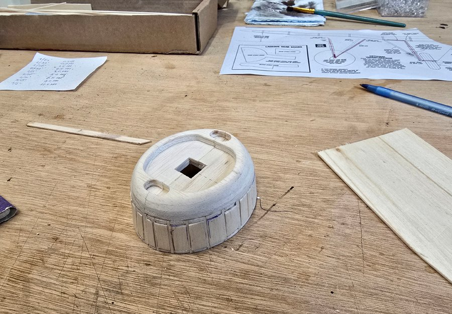

Tussen de stringers van de motorkap moeten 'infills' gemaakt worden van 1.5mm dik balsa:
De motorkap van de Buffalo grof in vorm geschuurd en hier naast de motorkap van de Polikarpov:

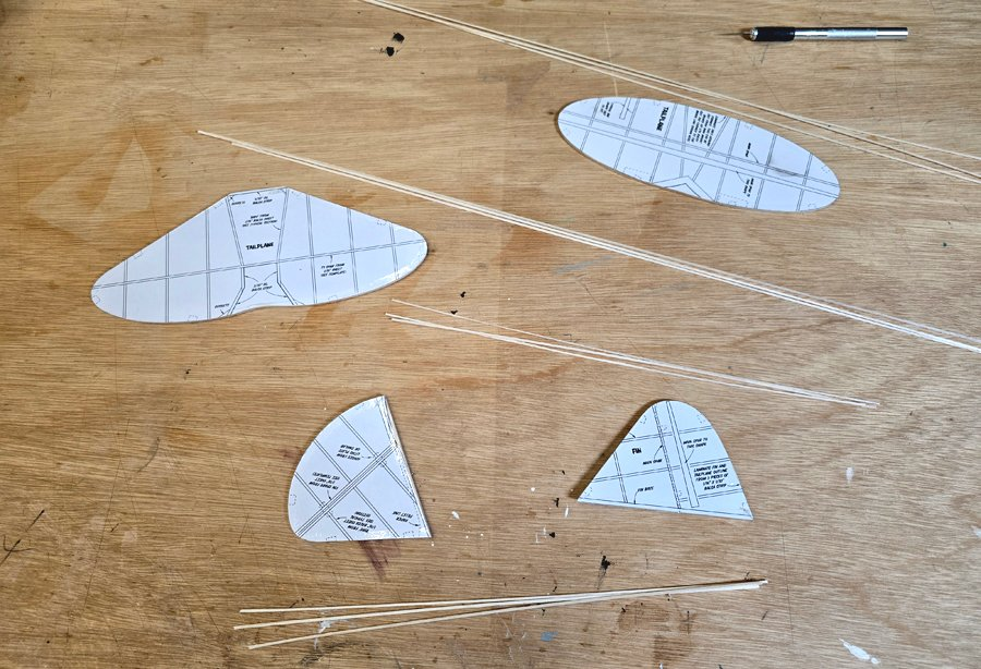

De voor-, tip- en achterlijsten van de staartvlakken worden gelamineerd van 3 stroken 0.8mm dik balsa.
Ik heb de mallen hiervoor van hard 4mm balsa gemaakt:
Deze over de binnenlijn van de voor-, tip- en achterlijsten uitgesneden:
De balsa lijsten heb ik deze keer gelamineerd met aliphatic lijm, dat werkt zeer goed!:

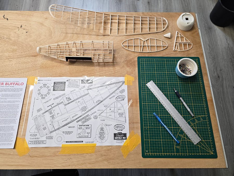

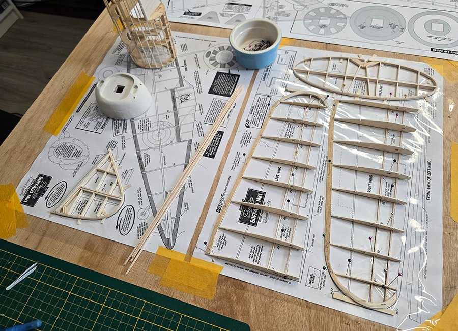

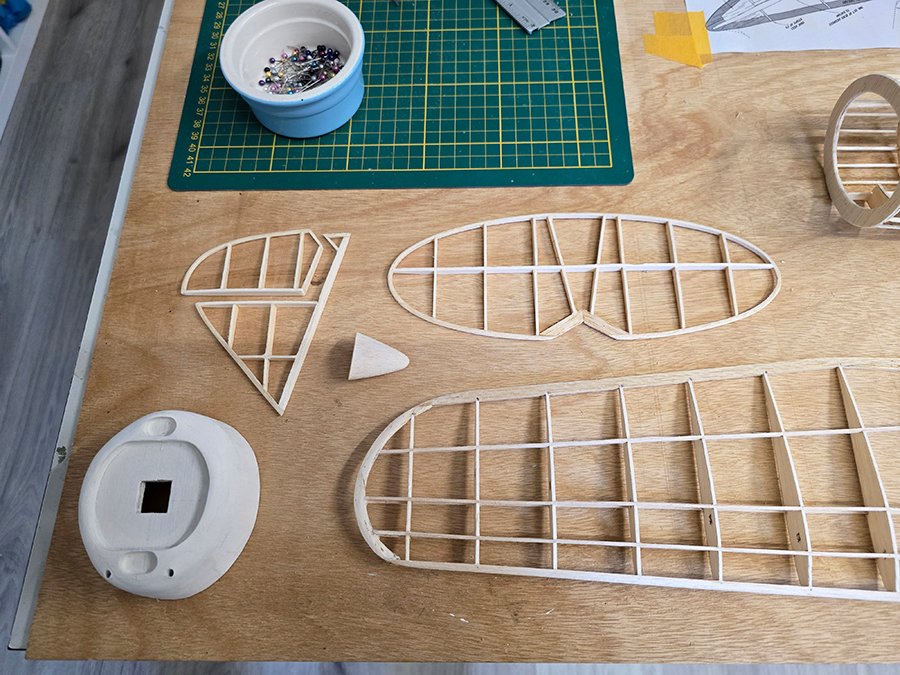

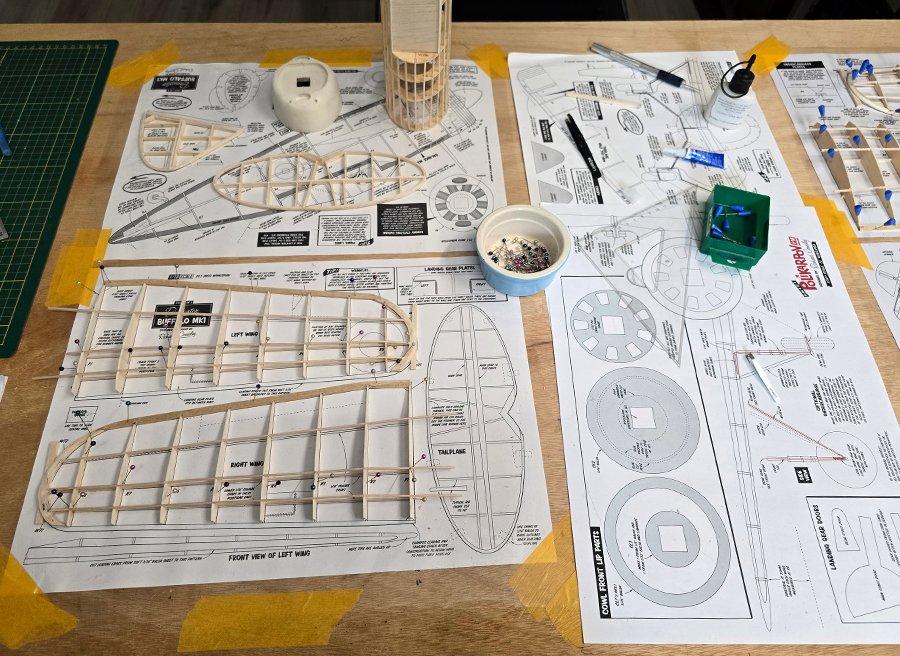

Verder met de vleugels en staartvlakken.
De ribben in de staartvlakken gemaakt van licht 1.5mm balsa latjes en de vleugelribben op de onderste stringers gelijmd.
De vleugeltip loopt op en wordt tijdelijk verhoogd met een 3mm latje:
Bovenste stringers in de vleugelribben gelijmd.
Bij de wortelrib 'duikt' de vorm, dit is om ruimte te maken voor de rubber motor in de romp:

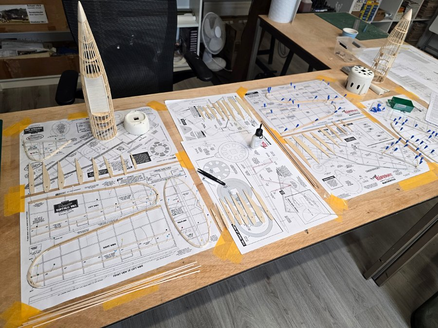

De onderdelen voor de Brewster, volgende te maken is het landingsgestel:
De enige afwijking van tekening is dat ik voor de Brwester een trimbaar richtingroer heb gemaakt:
Zo ligt de Brewster er nu bij:
