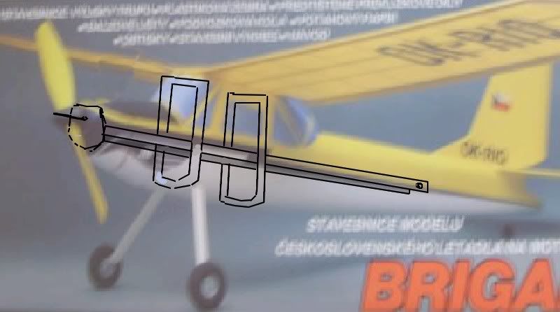

Ja, maar ik zoek altijd eerder manieren om er triplex uit te halen dan er nog extra bij te doen. Maar ik denk dat als je twee balsa latjes van de neus naar halverwege de staart doet en daar de rubber ophanging aan vast maakt het al sterk genoeg is. Als je wilt kan ik wel een schetsje maken om dit nog wat duidelijker te maken.

Jasperr,
hierr is een schets van wat ik in gedachte had. Gewoon twee stripjes balsa van het neusspant, langs de twee grootspanten naar halverwege de staart. Aan het eind komt aan beide zijden het gat voor de pen voor het rubber. Lijm de twee latjes vast aan de spanten. Als latjes zou ik iets van 1,5 mm dik en 1 cm breed gebruiken. Achter de pen voor het rubber, of err boven en eronder, nog een dwarsverbinding maken zodat de twee latjes niet gaan verschuiven. Als de dwarsverbinding de juiste breedte heeft kan je de latjes dan ook met een dotje lijm aan de romphelften lijmen en heb je een stevig geheel.
Kan je hier wat mee?
