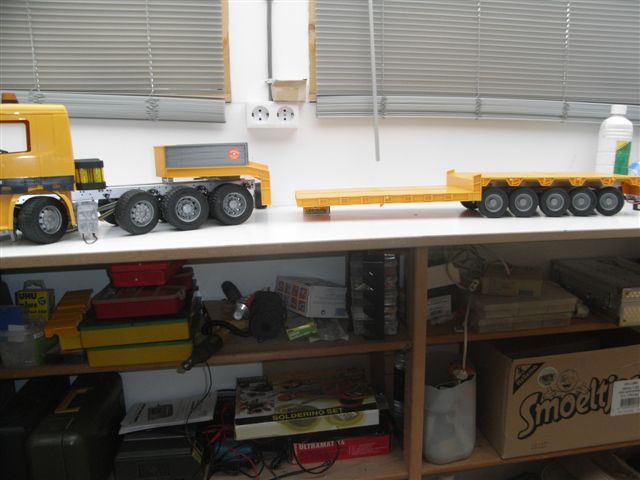

De kop van de dieplader klopt hier nog niet, dit wordt een afneembare zwanenhals.

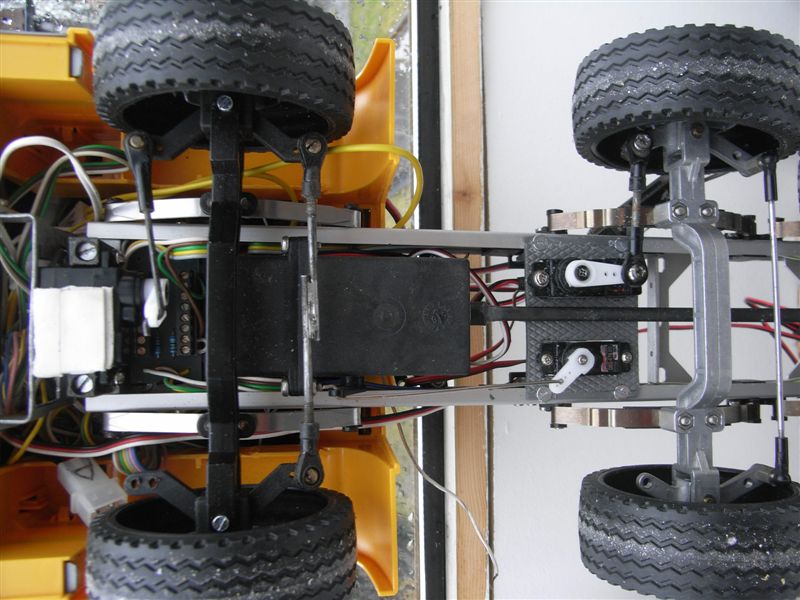

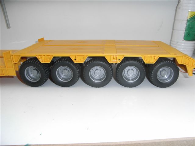

Alle 5 de assen van de dieplader sturen mee, ben nog met een mechanische constructie bezig dat alle assen om te zetten zijn van volgend meesturen en ook zijdelings weg kunnen manouvreren door alle assen op evenveel te kunnen sturen.
Dit ga ik nog eens in een nieuw onderstel realiseren in het hier getoonde heb ik het nog noet werkend gekregen, wel volgend meesturend werkend.
full

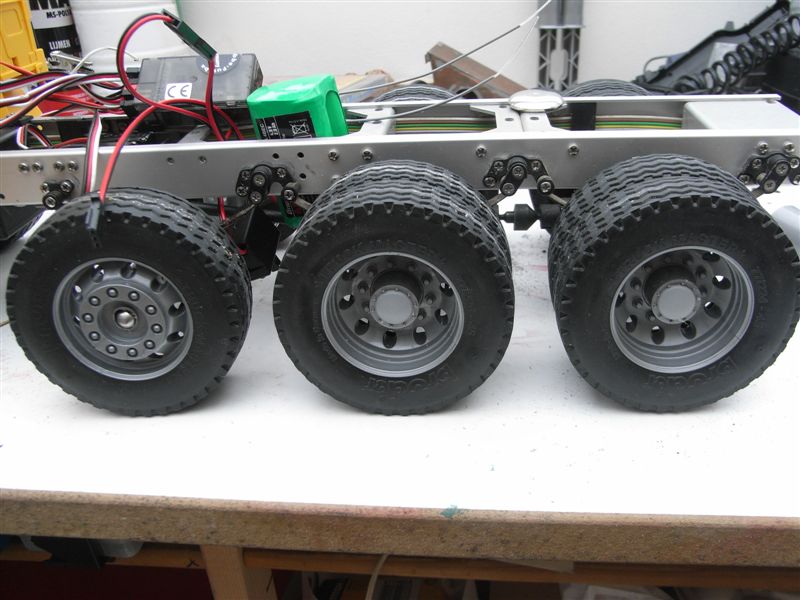

De assen van de trailer heb ik van stuurassen van bruder tractoren gemaakt welke los verkrijgbaar, de trailerwielen van de assen getrokken en met de borging van de tractor wielen weer bevestigd op de stuurassen.
spatborden er af en klaar is de stuuras voor 5,50 euries
full
de assen heb ik verend gemaakt met in stroken geknipte plamuurmessenstaal welke op afstandbussen is gemonteerd met enige speling aan 1 zijde zodat het wel veerd en niet te stijf opgesloten zit in de gaten van montage.
De dieplader kan ook in zijn geheel door de 5 assen zakken en weer op hoogte en verder op hooge stand gezet worden.

Nee, de assen raken elkaar niet, wel heb ik het een en ander onder het trailerbed weg moeten halen om in de laagste stand alles bestuurbaar te houden.
In de laagste stand raakten de wielen wat verstevigings schotjes.

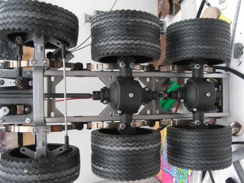

voor de assen heb ik voor Robbe gekozen, prijs en vertraging mooi, en stalen tandwielen en mooi gevormt. ook mooie subtiele uitgaande as.
full
full
