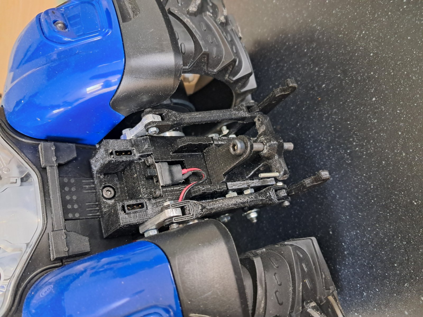

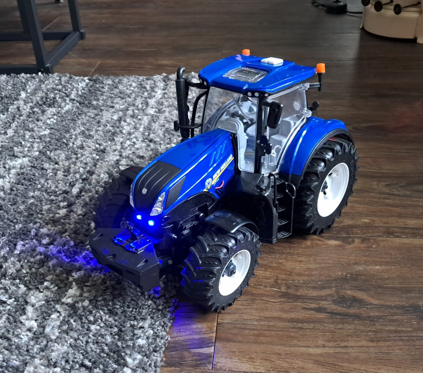

Hallo allen, eindelijk eens begonnen aan een wens om een Bruder New Holland om te bouwen naar rc 4 wd. Heb allemaal spullen gebruikt van een oude 1:10 rc auto voor diffs assen e.d. vertragingkast had ik ook nog liggen. Gekocht alleen 2 tand wielen voor de juiste verhouding naar de voorwielen.
Kompleet onderstel in 3d getekend en daarna met pla geprint.gewoon om te proberen.
Kosten voor mij nog geen 50 euro. Rijd uitstekend en is sterk genoeg. Nu nog een keer gladder maken. En daarna de aanhanger nog mee laten sturen en laten kieppen. Was leuk om te doen.
