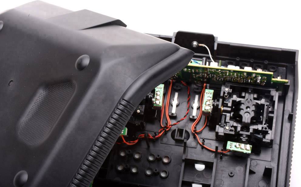

Deze is niet meer op de markt, maar is er iets vergelijkbaars waar veel ruimte voor schakelaars is? heb nu een f14 (met 3 multiswitch modules) maar die geeft teveel storingen als ik de schakelaars van de multiswitch alleen maar aan raak. wellicht kan dit door een technische dienst nog afgesteld worden maar dat weet ik niet en dit leek me wel een leuk alternatief (2.4Ghz) en omdat er 20 schakelaars in kunnen en de ontvangers Sbus ondersteunen net als mijn Beier module
Makkelijk om te vermelden of de storing altijd al is geweest. Sowieso 3 multiswitch modules vind ik bijzonder in een F14 Welk merk multiswitch Welk merk 2.4ghz. Vaak is goedkope troep de reden van storing!
Goedkope meuk val erg mee, Het is een originele Robbe F14 (40Mhz) met 3 originele robbe multiswitches (8084) uit 2019 op kanaal 6,7 en 8. 2 boven in en 1 onderin. de linker schuif is hiervoor omgezet naar de plek van een switch op de unit rechts-boven en acteert daarmee als multiprop. Dezelfde storing op de linker bovenunit heb ik in het verleden ook op een andere F14 gehad, toen van zender gewisseld enhet ging een tijd goed. Ik denk dus dat er wat afgesteld moet worden. Ik had eigenlijk de zender naar Corien willen sturen maar stuitte daarbij op het treurige nieuws dat hij onlangs overleden is. Vandaar dat ik ook naar een moderner alternatief als de FRSY X9E oid kijk, het liefst op 2.4Ghz met veel schakelopties. Via de Beier kan ik 15 kanalen over de Sbus uitlezen dus een paar schakelaars op een prop-kanaal is niet direct een probleem. daarbij kan de beier 2 schakelaars op 1 kanaal decoderen dus als ik 10 kanalen gebruik voor de beier kan ik al 20 switches kwijt plus 6 lineaire kanalen.
Normaal kan dat. En mogelijk heb ik de oorzaak van mn storing, de antennedraad zat niet goed vast. Overigens heb ik 2 switches gewisseld oor een potmeter, 1 op ce print en de andere is de linker schuif , vandaar het zwarte gat rechts boven.
