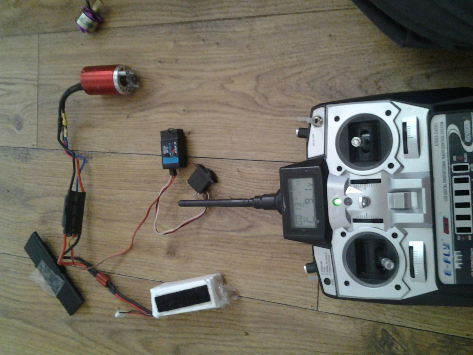

Ik kom er niet uit.
heb nu een esky motor(nieuw) en nog geen power.
dus dacht ik de ESC niet goed, maar ik heb een motor van een rc autogeprobeet en die reageert wel
Maa dat is een zwaardere motor dan de mijne.
ik heb heb mn zender ook nog niet inesteld, maar mn servo reageert wel.
kan een zender ook half reageren dat de servo wel doet en motor niet.
Of kan het aan de zenderinstellingen liggen?
bij efly zender 3n devo7 doet t beide niet.
en hoe kan ik een motor testen en hoe de esc..
het lijkt wel alsof het probleeem zich verpplaatst en zoek ik verkeerd?
mischien toch te hoog gegrepen ,,
Je accu kan ook slecht zijn en niet het gevraagde vermogen leveren. De boel kakt dan gewoon in.
Met name lipo`s hebben daar last van. Dus even een verse accu en nog eens testen !
Nee accu is t niet, heb ik al geprobeerd.
Ik heb er een auto mopr even aan gehad en die draaide wel.
De esc hoort bij inschakelen te piepen.
Volgens mij 2 korte , en 1 lange piep, olgens mij is dat t moment dat hij verbindt.
Maaar ook dat doet ie niet, wel met en zwaardere motor.
het lijkt mij niet door de instellingen te komen van de zender, want hoe dan ook, en met welke stick, zou hij toch moeten reageren?
ook al staaan de instellingen niet goed.want de servo, reeageren wel ,ik heb zelfs de ESC op op de servi ingang van receiver, maar geen reactie.
hoe kan ik het motortje zonder ESC testen of die t doet.?
en hoe kan ik weten of de Esc het wel doet?
Dit ismde andere motor die wel draai te.
De esky is nieuw, maar via marktplaats gekocht.
zou die dan toch stuk zijn?
want die zware pakt ie wel

Ok. 1 ding tegelijk..
Als de zware motor het wel doet..
en je steekt gewoon simpel de stekkers van de motor over, moet hij het gewoon doen..
Dat de servo’s het doen, geeft alleen aan dat de bec het doet. Dat is het onderdeel van de regelaar wat de stroom van de accu terug brengt naar 6 volt, voor de ontvanger.
Het regelaar deel staat daar ongeveer los van.
De regelaar heeft een paar voorwaarden voor hij dingen tegen de motor gaat vertellen.
-hij moet 0 gas zien
- er moet een motor zijn..
Een regelaar heeft zelf geen luidspreker.
Waarom is dat interessant?
Omdat je geen piepjes hoort.
Een regelaar gebruikt de motor als luidspreker. Als 1of 2 van de draden zijn onderbroken, kan de regelaar dus geen piep geven. En dus nooit de motor aansturen.
Het doormeten van brusless motor is wat lastig. Maar kan wel.
Zoals ik het begreep..
je zet de uitgaande as van de motor in een boormachine. Als de boormachine de motor aandrijft, zou je met de multimeter een voltage moeten kunnen meten tussen de 3 stekkers.
Dat moet tussen de 3 hetzelfde zijn.
Zo niet, is er een fase doorgebrand of doorbroken.
Dat kan al gebeuren door een te lang schroefje tijdens vastzetten, dan tik je net de binnenste bedrading aan. Iets te ver, en de draad is door.
