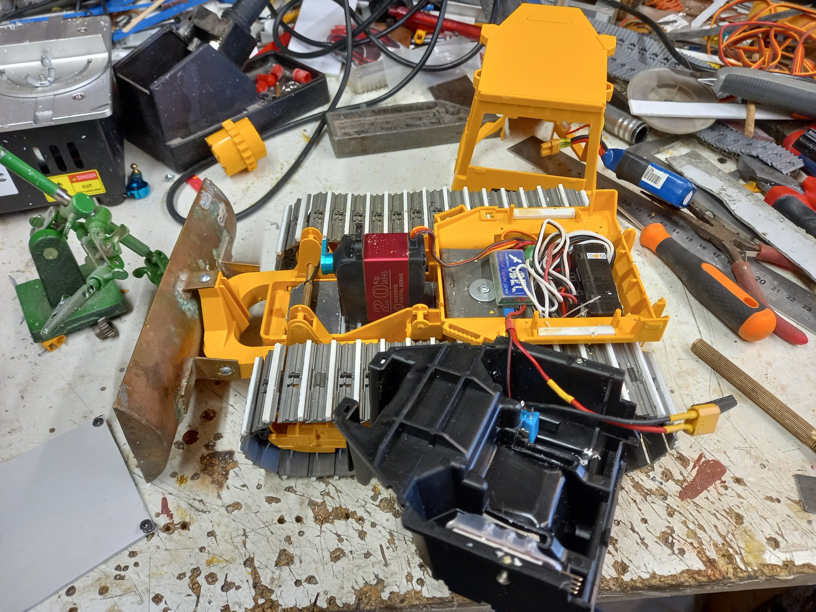

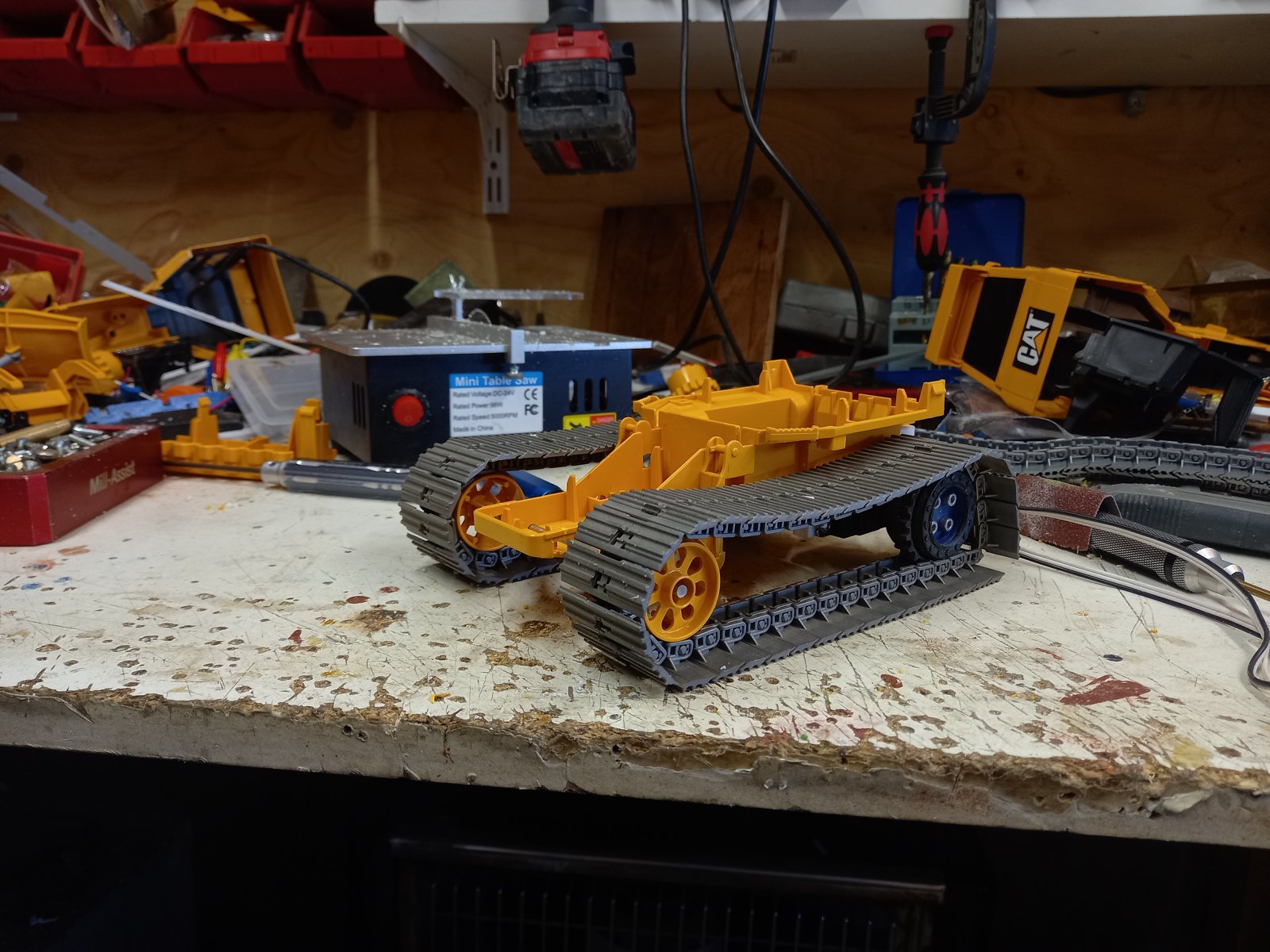

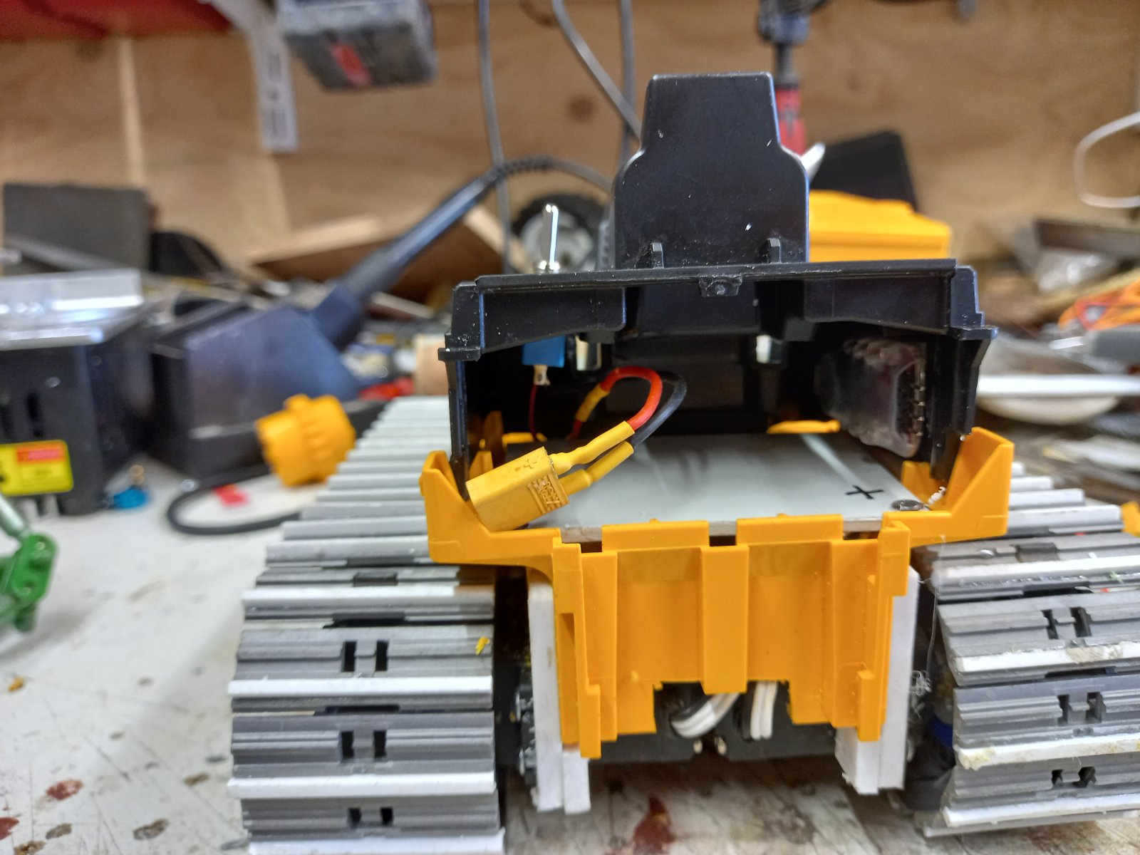

Ik had van een gestrand project nog het 1 en ander liggen. Dus nu een verse bruder gekocht. Andere insteek van de manier van opbouwen bedacht.
Sprockets en rupsen van een bruder rupskraan omdat ik een lgp wil bouwen wat staat voor
What is LGP dozer? Low ground pressure (LGP) dozers provide maximum side stability and flotation for work in soft, muddy or sandy ground conditions.
Dus dat.
Verschil met de originele tracks ongeveer 1 cm daardoor moet wel.alles verbreed worden. Ivm de rupsen anders aan lopen.
360° servos er in. En je heb al een rollend onderstel.
Toen kwam het et moet net war anders als de rest.
Ik.mqak der een versie van zonder cabine. Maar met zonne dak.... een mooi weer machine zeg maar.

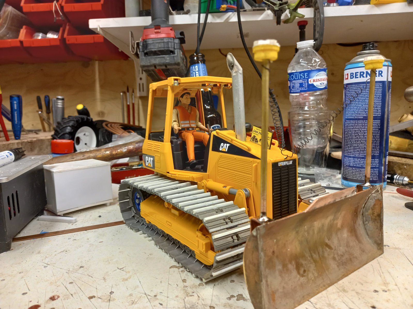

3356036413_4.jpe
Dus de raampjes frame er uit gehouden . Wat stijlen wer gezaagd en dut was het resultaat
Een ander uitlaatje er op en kammen gezaagd voor op de rupsen want we willen wel een beetje grip hebben
Messing blad had ik nog liggen en paste er ook zo op.

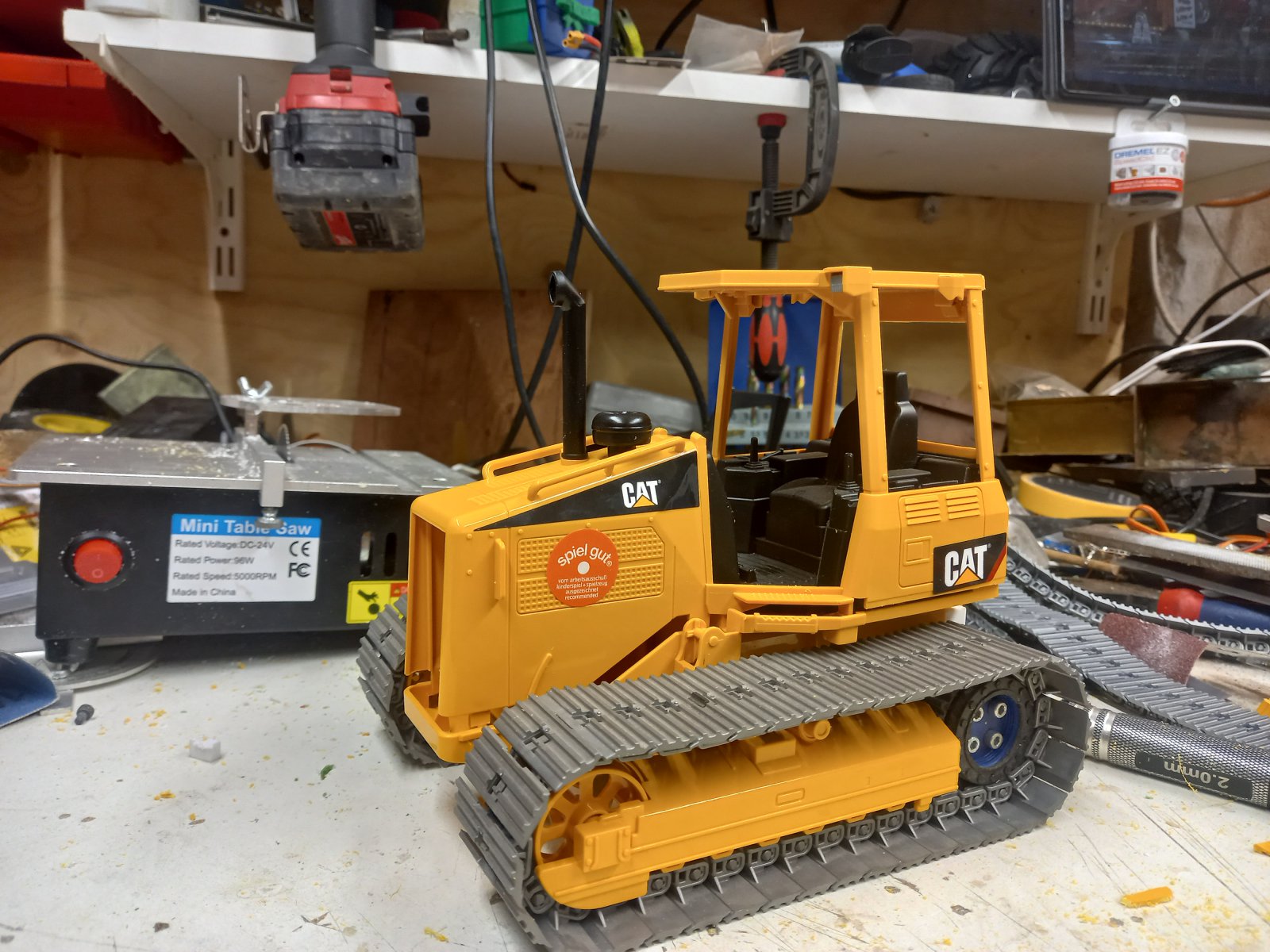

Naast het orgineel
Gelijk maat een vracht blad lood er in gemaakt zoon 600 gram om maar druk op de rupsen te krijgen

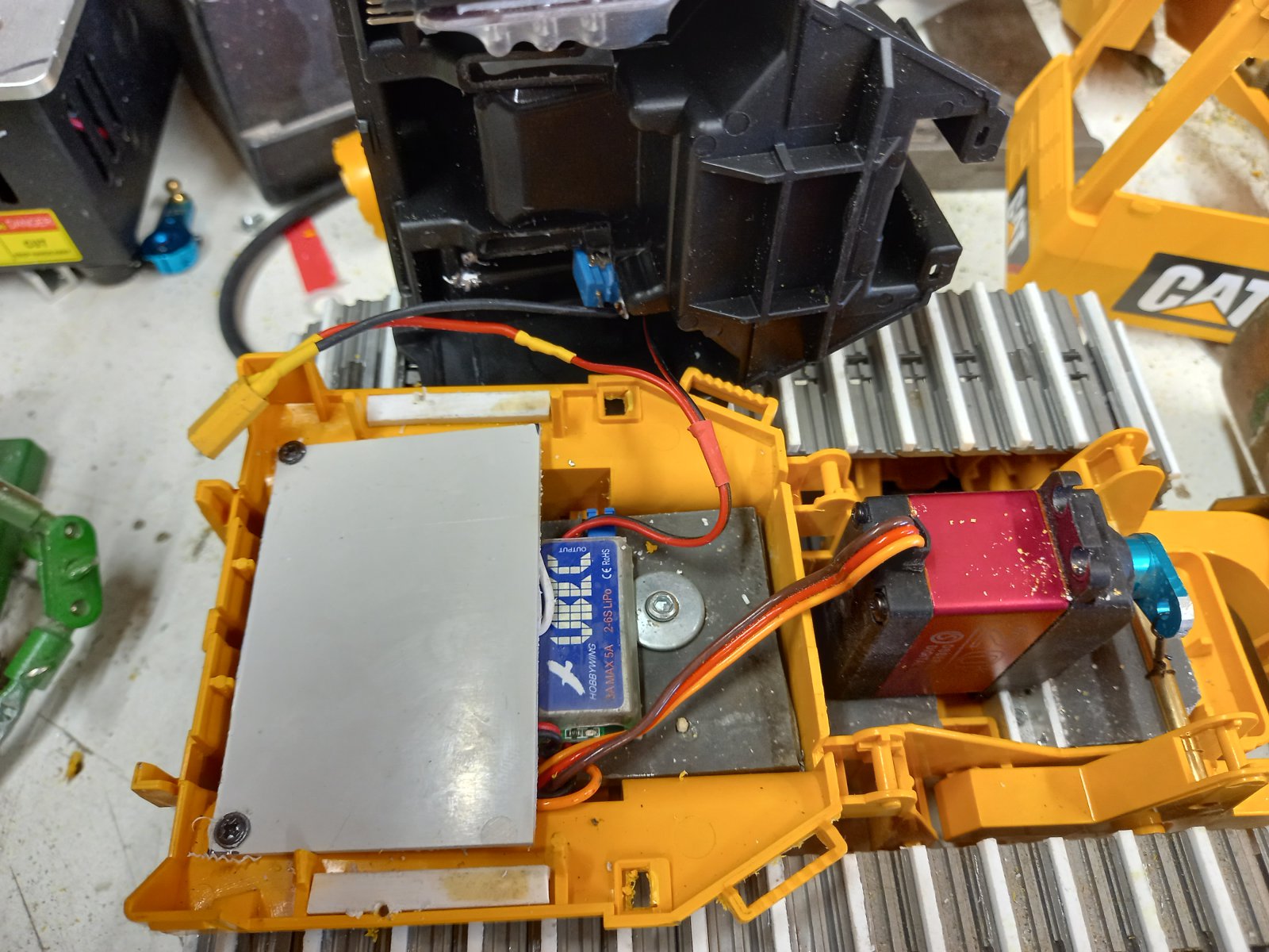

Plaatje er op zodat ik me accu er in en uit kan schuiven

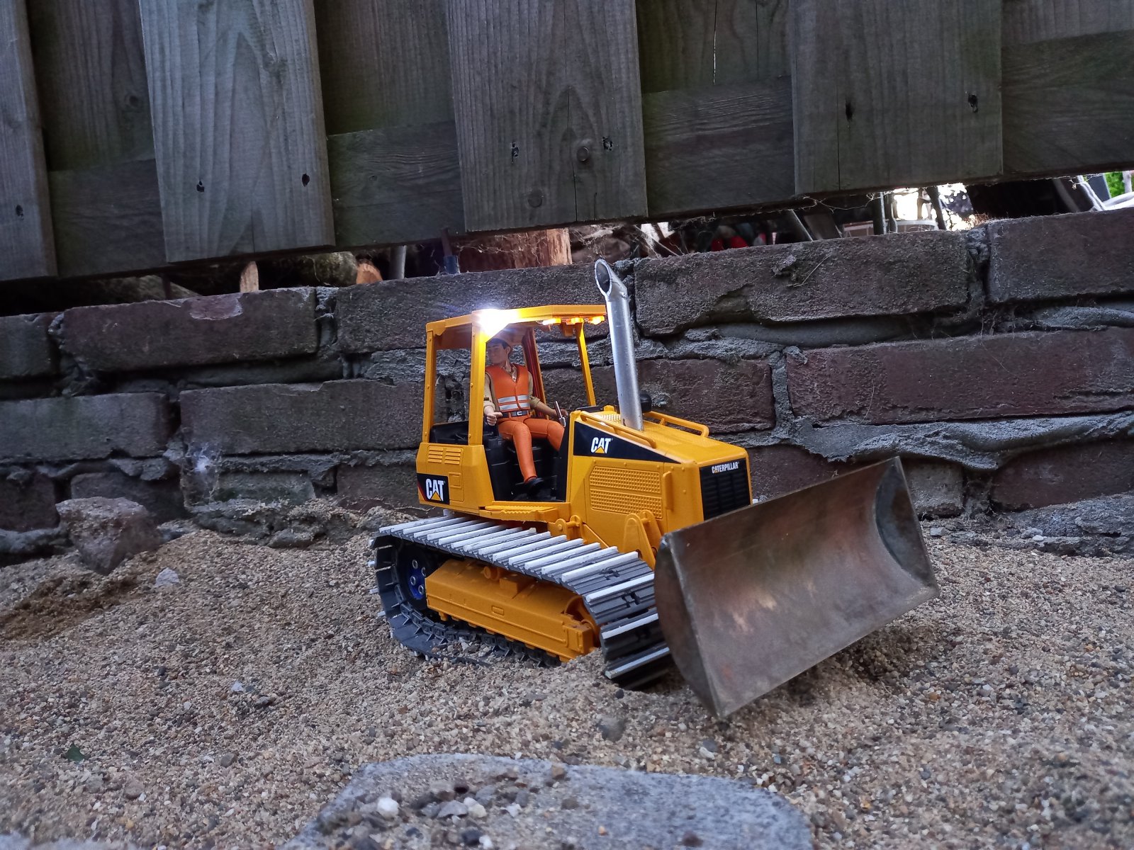

Even in de tuin een test run. En ook de verlichting er in gebouwd.
Hed blad was nog niet helemaal af.
gps bollen en wat afwerken
De rijdag bij ons op de baan overleefd. Alleen de besturing iedere stick een rups dan kom je nog ergens een hand te kort voor je blad.
Dus even bij club genoten gehoord en qan het mixen geslagen.
Linker stick zit het rijden op (2 kanalen gemengd op 1 stick) en de rechter stick zit nu met een servo steller er tussen de hoogte regeling van me blad
2 dagen gereden niks geks loopt redelijk. Dus verfje eer op.

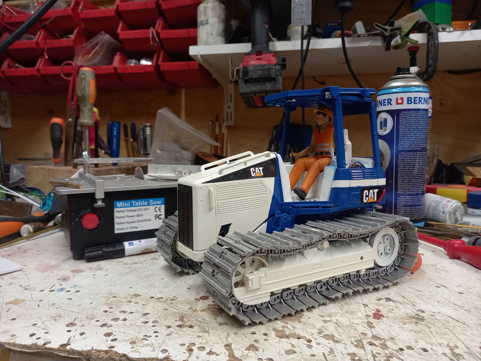

Omdat er al meerdere bulldozers in de club zijn wou ik wat anders.
kleuren combinatie van een MVO wit met groe en van Van Beeten wit met rood stond wel wel aan. Dus ik wit met blauw leek mij wel wat

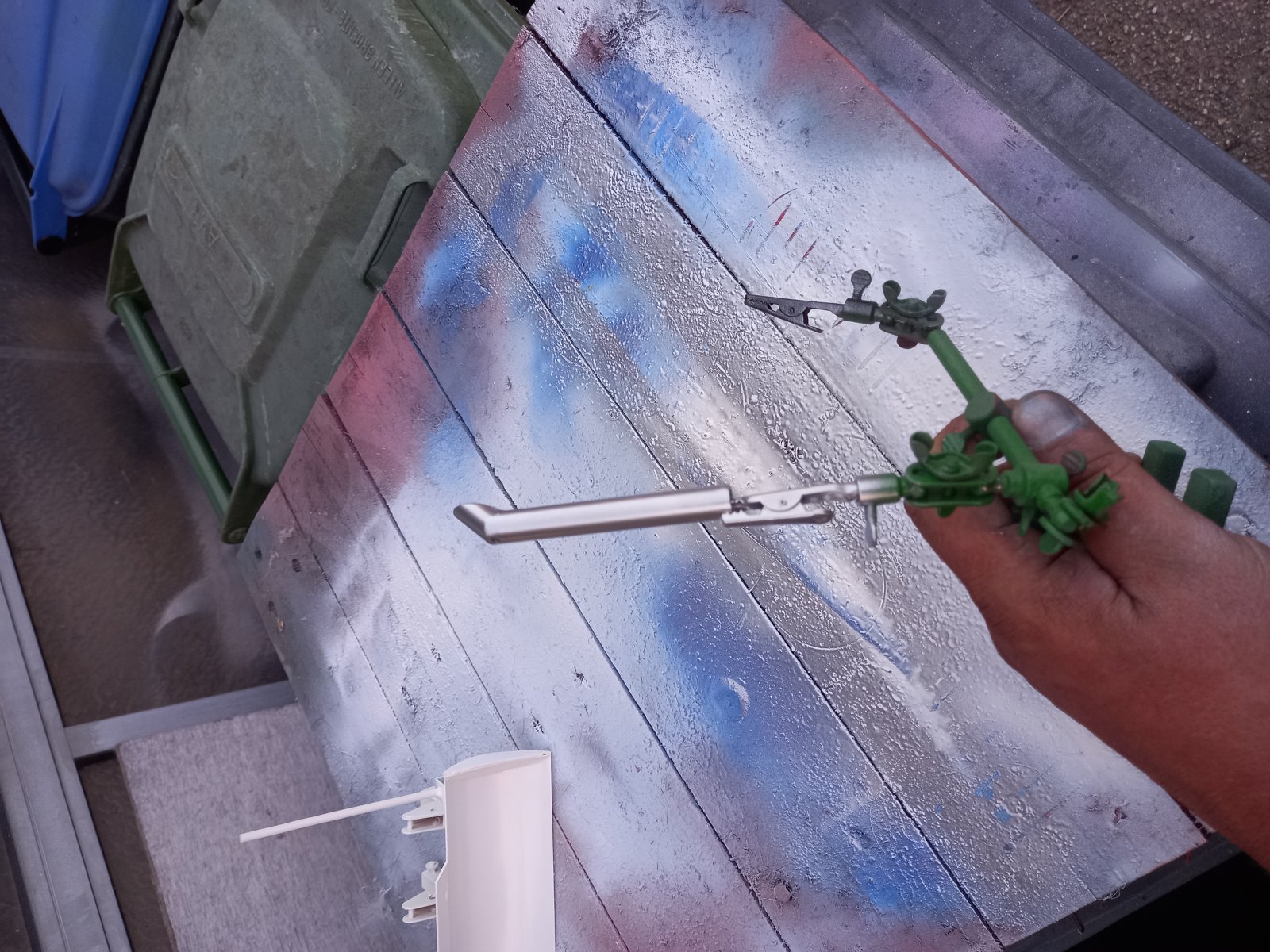

uitlaat nog even bewerken met een busje chroom
Tot zover ben ik nu. Rustig alles opbouwen en details aan brengen..

Ja dat zo mooi zijn wil je dat adres delen met me.
bruder speelgoed heeft niet alles op voorraad ik haal t dan bij duitsland bruder,daar ken u van de cat graafmachine rupsbladen kopen,die zijn fractie breder dan de dozer bladen,vind leuk dozertje enkel blad heeft vreemde onderkant en uitlaat beetje erg dik
vind het tropencabine erg leuk geslaagd,je ken ook autowielen plaklood aan onderkant plakken en in het dozerblad frame tin gieten,houd dan t kunstof frame in bakje water bijna ondergedompelt tijdens t voldruppelen zo heb ik t ooit gedaan

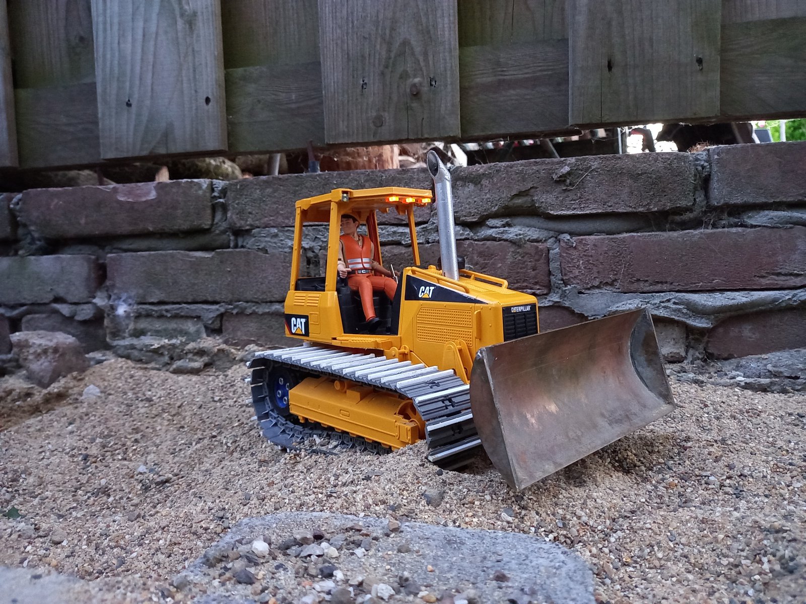

Uitlaat klopt... Ach ja staat hem niet verkeerd.
Tja blad van het orgineel vond ik zo ver onderuit gezakt. Nu met het duwen van zand begin het te krullen voor me blad en dat was me bedoeling ook.
Jan bedankt hier kan ik wat mee
De rupsen van de 8 ton cat kraan zijn het zelfde heb ik al gezien
Auto lood kan. Heb nu bladlood gebruikt aan de binnen kant van het model

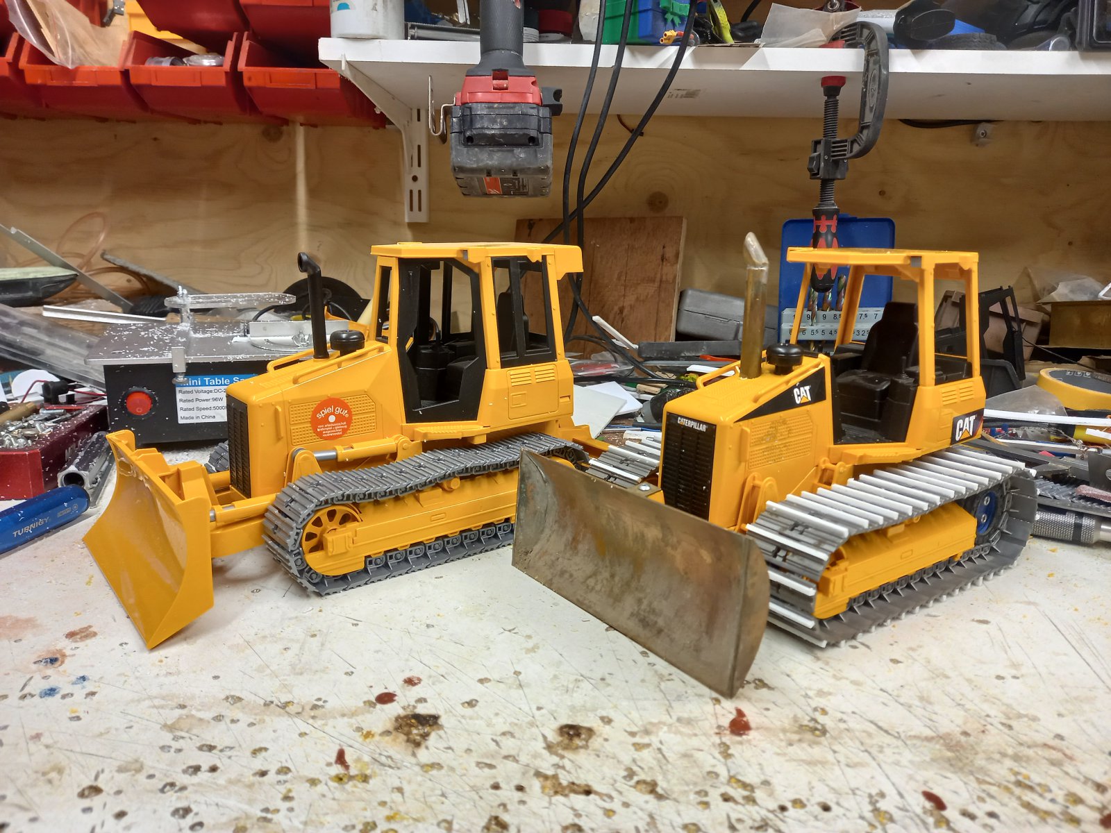

Na een avondje hobby is daar bulldozer nummer 2. Deze is voor me hobby maatje. Gewoon met de stock rupsen en en 3d geprinte ombouw delen.
Bij deze iets hogere nokken op de rupsen gemaakt om us wat te proberen van het weekend.
