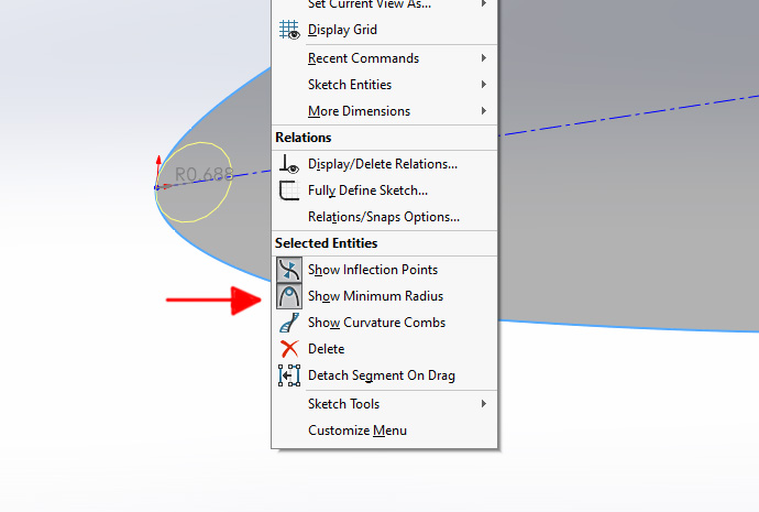

net nog even naar het schetsmodel gekeken, bleek dat er toch wat mis zit. Daar ik eerst dacht dat de over elkaar heenlopende profielen richting einde van de vleugel het probleem was.
Is het probleem waardoor een shell niet werkt, de minimum radius aan de neuslijst. In het model heb ik een wanddikte van ,4mm aangehouden waardoor het wel werkt, maar alles groter dan .688mm geeft foutmelding.
Er moet dus van een stukje uit het profiel van de uitsnede worden weggesneden, dan werkt e.e.a weer. Totdat de vleugel de dun wordt denk ik.
Gebruikt er trouwens iemand Onshape met het profielen script, daar werkt een loft met shell zonder enig probleem.
