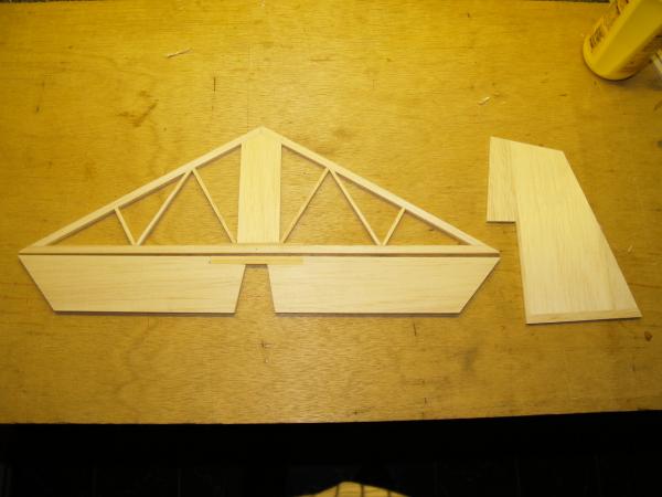

Begonnen met het stabilo en richting roer.........
Voor een beetje modelbouwer moet dit geen probleem opleveren.

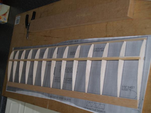

Als je de juiste achterlijst hebt is het bouwen van de vleugel geen probleem.
Alle ribben zijn gelijk. Door 1 rib nauwkeurig uit 1mm 3plex te maken, kunnen alle ribben uitgesneden worden en ïn "een pakket" geschuurd worden, en kan de uitsparing voor de hoofdliggers worden aangebracht.
