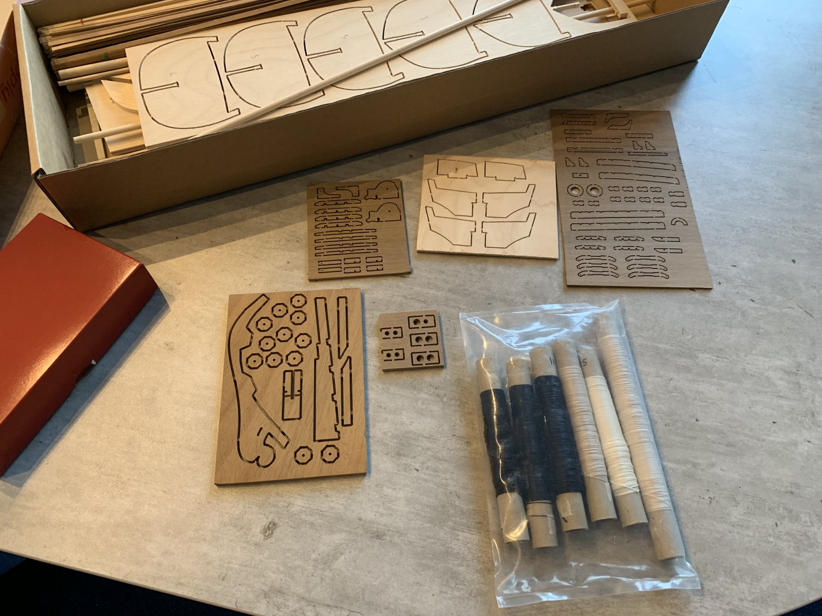

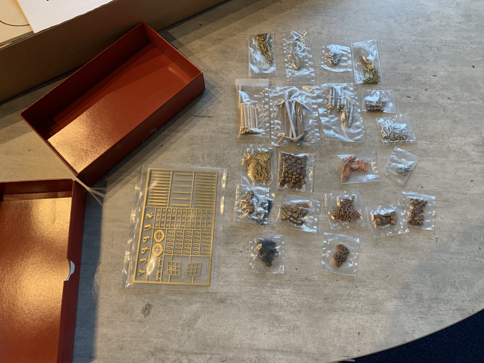

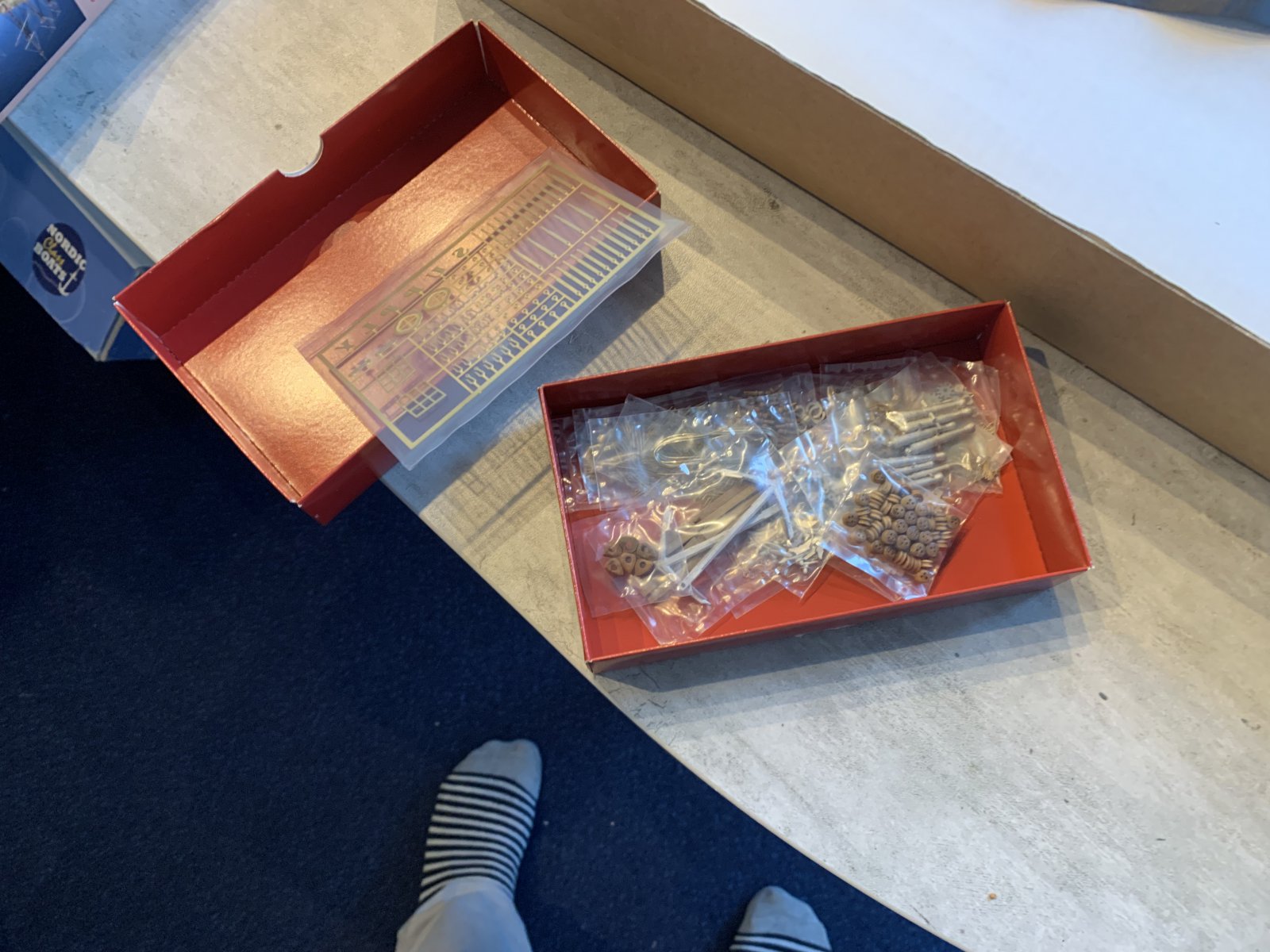

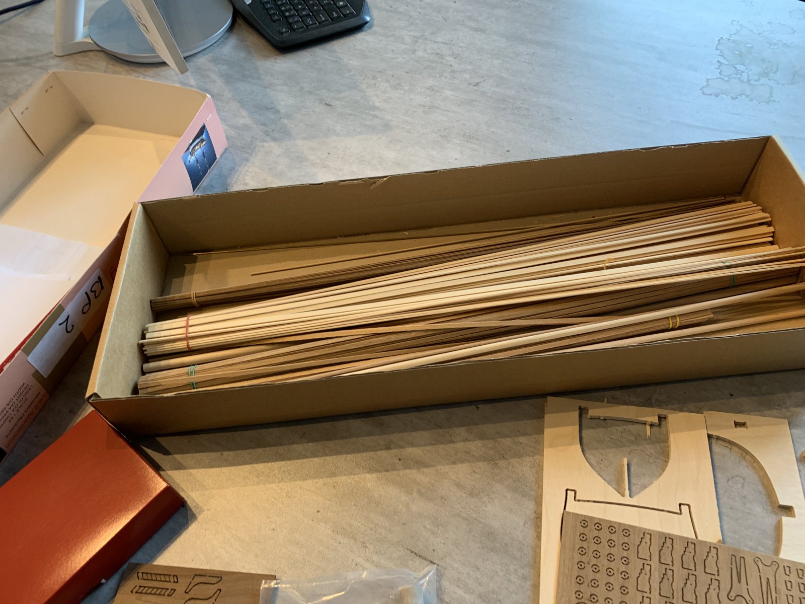

omdat ik bijna klaar ben met mijn constructo albatros, wacht nog op de zeilen die mijn moeder aan het naaien is, en hier weer veel van geleerd heb, ben ik op marktplaats gaan zoeken naar een doos waaraan nog niet begonnen is.
Hier kwam ik dus de HM Brig Supply tegen voor een zeer schappelijke prijs.
De doos opgehaald en nu maar beginnen.
De instructies waren in het Duits, maar naar een mailtje kreeg ik ze in het Engels.

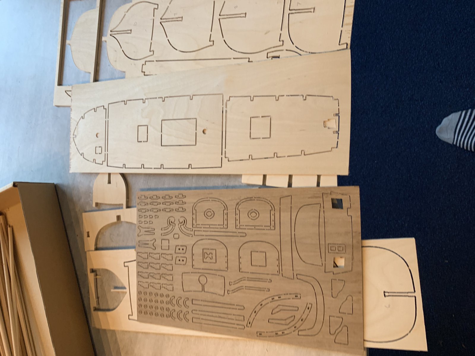

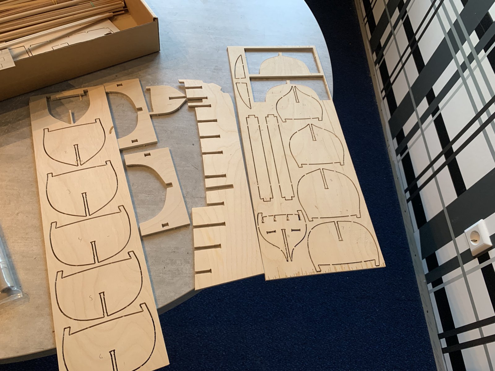

Frame delen uitgesneden en glad geschuurd, nu alles dry fit, past allemaal heel precies, spanten 9 en 10 iets bij moeten vijlen om ze pas te krijgen.
Nu kan ik beginnen met lijmen

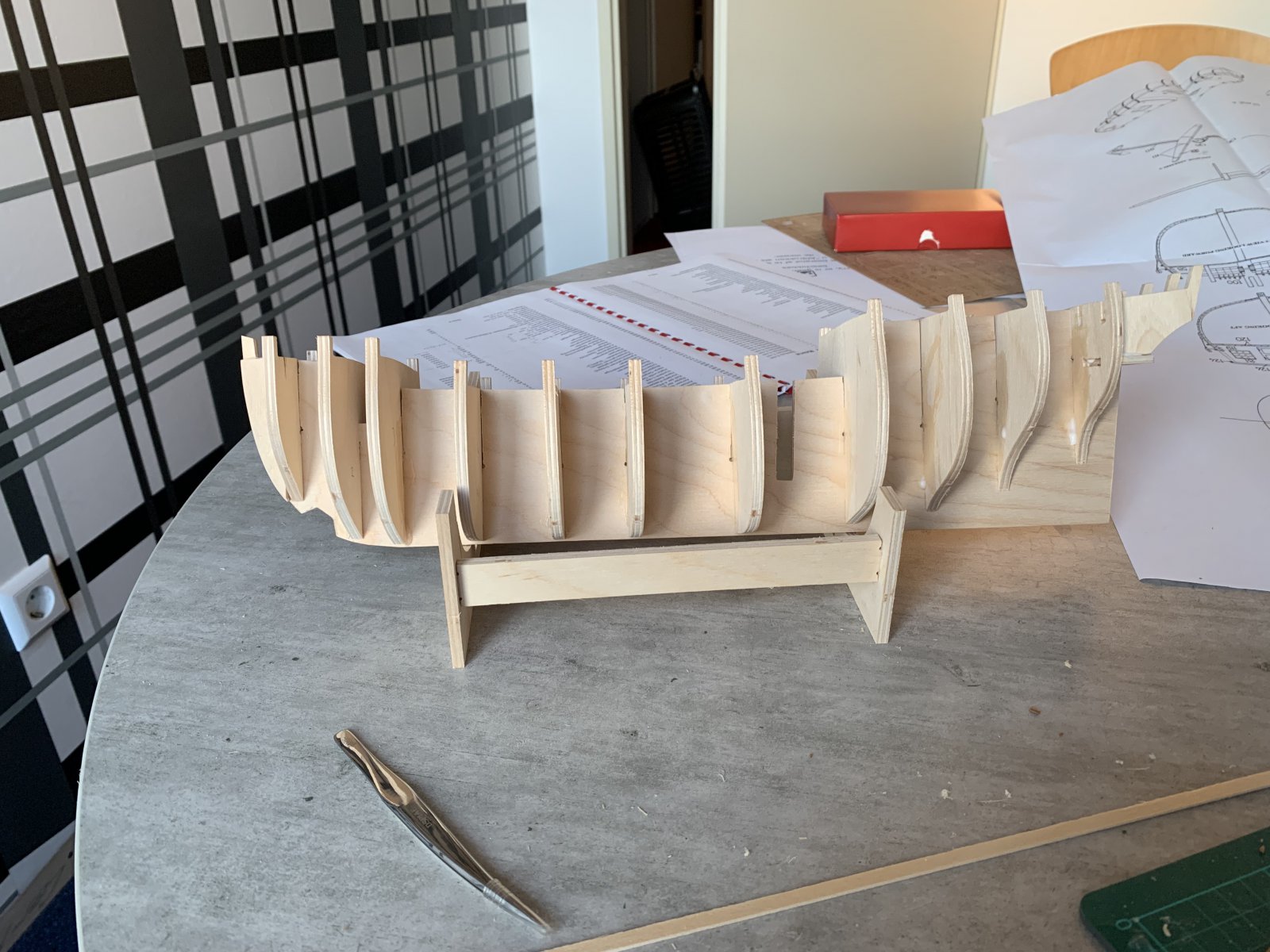

De spanten zijn verlijmd, nu dus maar beginnen met het schuren van de spanten

Heb je de spanten goed haaks en parallel t.o.v. elkaar zitten? Op de foto lijkt het dat sommige niet helemaal recht zitten. Het kan ook aan de foto liggen.
Ligt aan de foto(hoop ik)
Heb ze nauwkeurig met blokjes onder 90 graden gezet en gecontroleerd met een geo driehoek
Er kan natuurlijk altijd een kleine afwijking zijn, maar hoop dat dat niet het geval is
Ga ze straks nog een keertje controleren, nu is het nog aan te passen
Dank voor de feedback

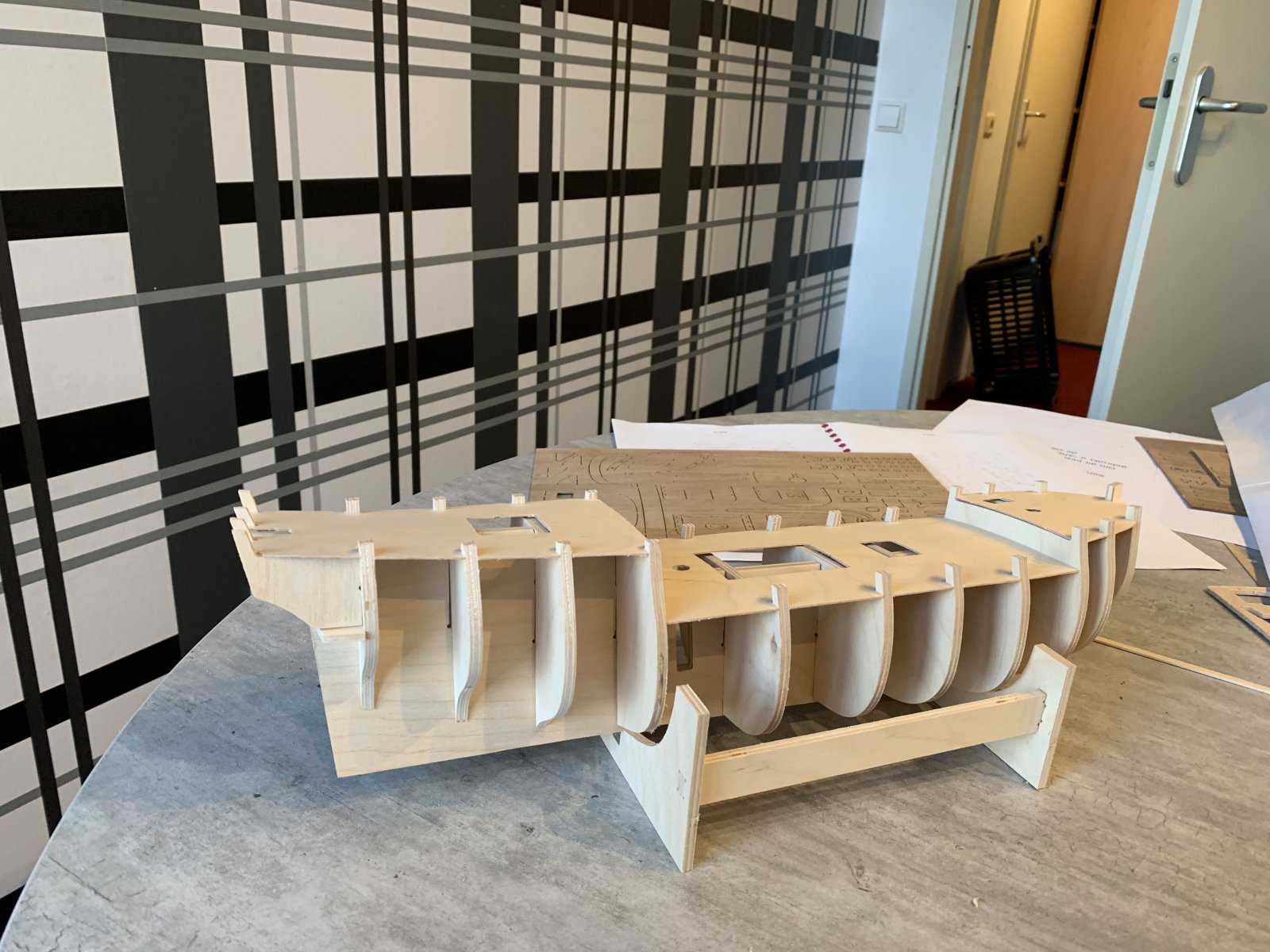

Probleem in de valse kiel, deze is licht getordeerd, zou dit op te lossen zijn door versteviging aan te brengen in het midden ter hoogte van de mast, daar tordeert hij?
Bij houten schepen is een stevige bouwplank bijna een must om dit soort dingen te voorkomen Dick.
Een stevige plank, met ijzeren hoekstukken, in het bijzonder om de tordering heen zodat de valse kiel er stevig in staat..
Daarna eerst een flink deel van het schip beplanken, dan raak je die tordering waarschijnlijk wel kwijt
Vergeet ook niet de voorste en achterste spanten af te schuinen, zodat, als je er een latje tegen legt, deze de spanten over de volle dikte raakt. Zo vermijd je knikken in de scheepshuid.
