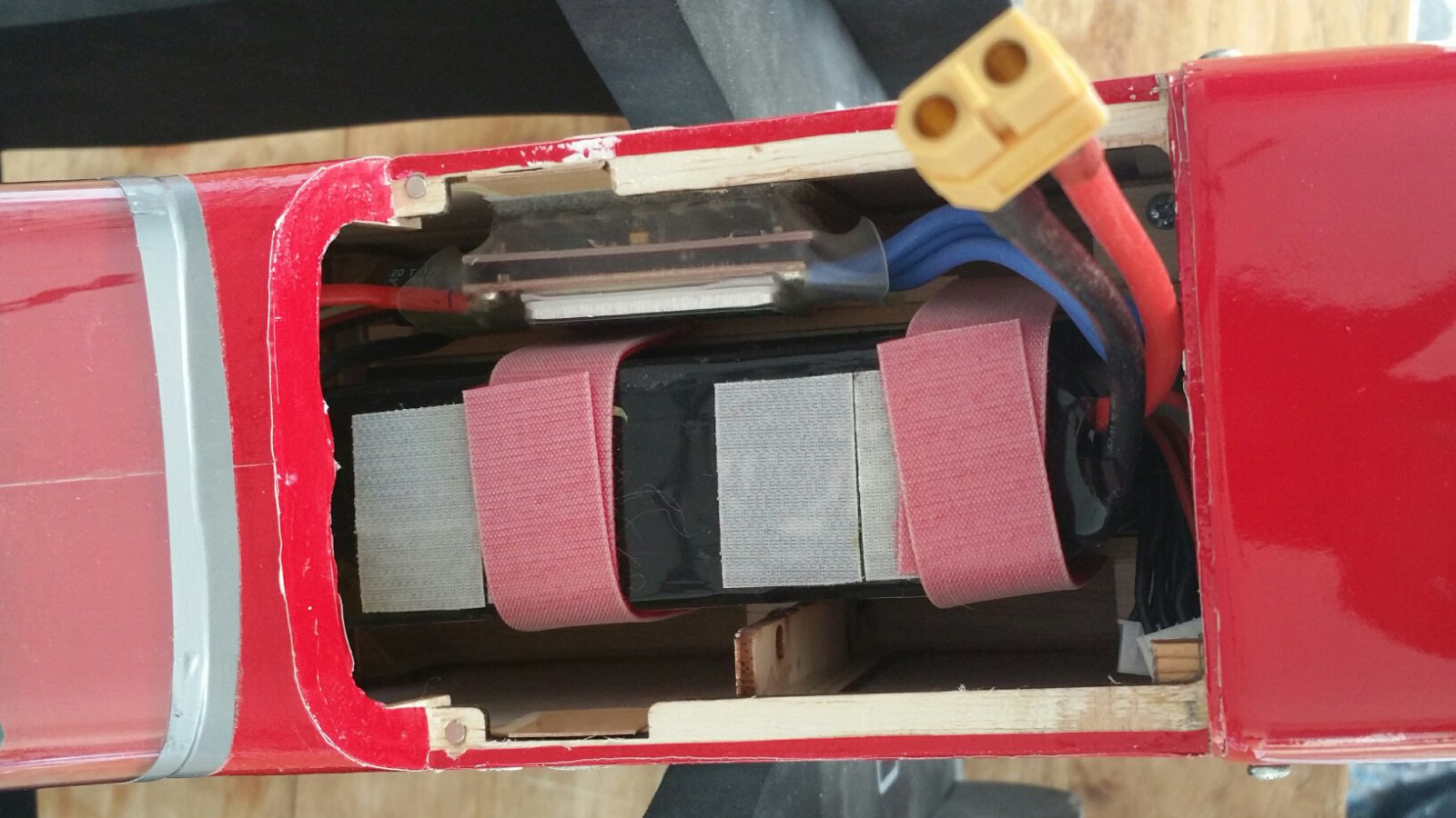

    Ik ga zelfs vliegen met geleend mooi weer... alleen die wind krijg ik er gratis bij... dus methanolbrommeren... denk ik... of de Hawk uitzetten en wat insecten jagen...
    Hier een el-manuel van de Kaos... ter inspiratie voor 'accubakken'... de straps zaten zelfs bij de kit... de rest was Cut!

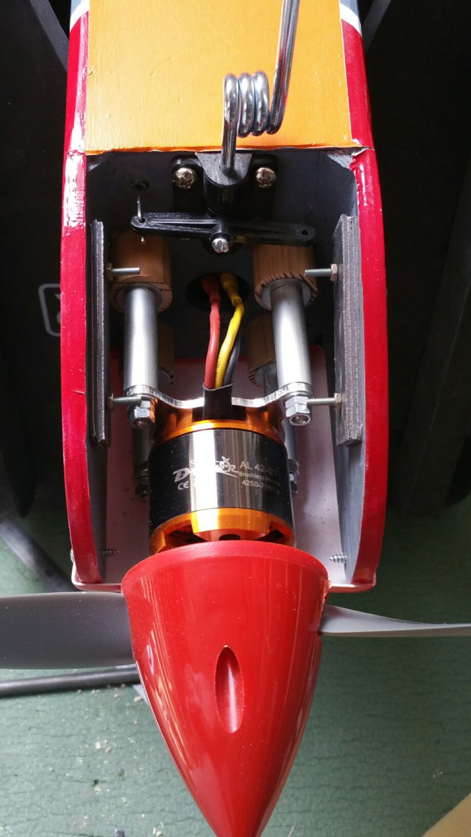

  6. jan brilman
    jan brilman Forum veteraan
    Lid geworden:
    27 sep 2002
    Berichten:
    10.490
    Locatie:
    groningen
    Zo.
    Het duurt even maar dan heb je ook wat.
    Rest nog: balanceren.

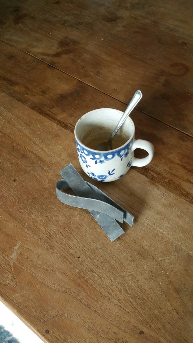

    Zo, wat een slechte dingen zijn dit!
    Wie wat bewaart die heeft wat . . . :)
    En dan: de laatste loodjes . . .
    110 gram.
    Suggesties mbt. hoe dat te bevestigen?
    Gewoon om de motorbevestiging (afstandsbusjes) heen draaien?
    jan.

    Loodstripjes zet ik meestal gewoon met een parkertje ergens op vast....
    Maar dat is best veel, 100 gram.... dan zou ik toch éérst kijken of ik niet nog iets naar voren kan schuiven in het toestel...

    Bij mijn oude calmatio heb ik het zo opgelost.
    Stabilo zit gelijmd en met parkers vast
    Speciale extra lange Lancia-parker.
    Gaatje door loodplaatjes geponst en krimpkous van okaphone er om.
    Bij mijn Cloud Dancer zit het om het staartpootje, een taildragger, daar heb ik dik soldeerdraad voor gebruikt, wederom een krimp-kous-kous om de zaak beetje netjes te houden. Wolkje CA om het te fixeren...
    Het zijn gewoon ad-hok improvisaties.
    Je kan ook wat banden gewichtjes bij de kwikfit halen. Zelf klevend plaklood. Gaat ook perfect.
    110 gram is nogal wat. Weet je zeker dat je het cg goed hebt staan?
    Die kist moet ondersteboven gewogen worden. Accu nog wat naar achteren of is daar de ruimte niet voor?
    Anders maar dat gewicht er in. Maalt het niet om. Als het cg maar goed is.
    Je kan de bodem contour van de romp overtrekken, grotere plak, minder dik en vast zetten met orafolie... zie je het ook minder. Plaklood zou ik aan weerszijden van de romp plakken. Boven het stabilo? Als het niet er onder past. Plaklood plakt als een tierelier...
    Verliezen doe je het niet op elektrisch...

    Ik heb voor deze oplossing gekozen.
    110 gram is inderdaad nogal wat.
    (Er was toch iemand hier in dit draadje die zei dat hij er ook nogal wat lood bij moest doen? . . .)
    Balanceren op de vingertoppen: niet de mooiste methode . . .
    Maar wel op de goede plaats.
    Vanmiddag in het clubhuis nog maar eens even rustig checken.
    En dan: wie zal het zeggen . . .
    jan.

    Ha... lood in de snuit? ziet er perfect uit. Niets mis mee.
    Vingertoppen? Beste is een waag en dan de stutjes tegen de romp.
    Vaak staan er uiterste waarden, neem ik altijd het midden van.
    Weeg nimmer aan de tips.
    Als de regelaar op de snuit zit, kabels er bij... telt dat weer mooi mee in de massa. Ik loste dat soort zaken ook wel op met een zwaardere neuspoot.
    Nuttig afverende massa.
