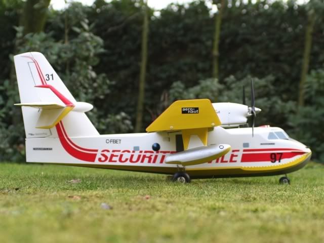

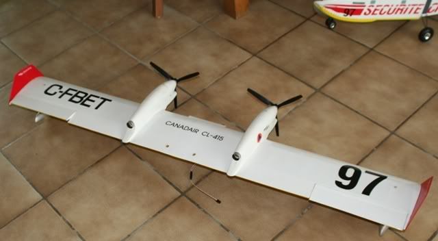

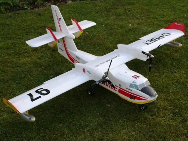

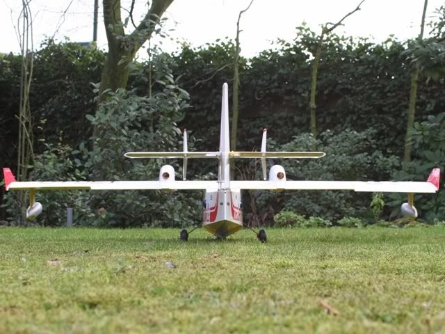

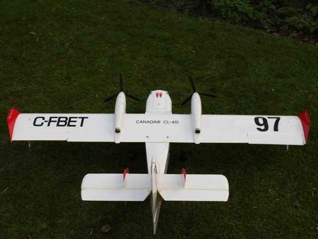

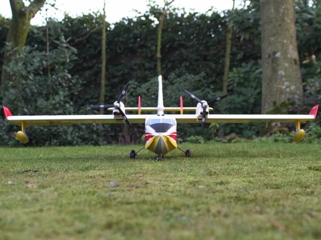

Vanmiddag wat plaatjes geschoten:
Met een flesje bier, als referentie voor het formaat van het toestel :proost:

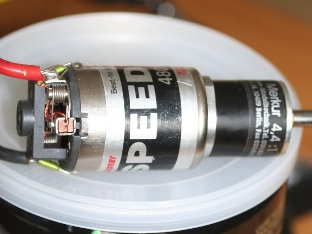

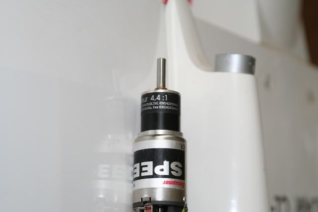

Ik had gedacht dat er de standaard 400 motoren in zouden zitten (vorige eigenaar wist het niet). Heb 'm inmiddels open gehad, er zitten Graupner speed 480 motoren in, zie plaatjes:
Technische Daten
Nennspannung 7,2 V
Betriebsspannungsbereich 7,2 ... 9,6 V
Leerlaufdrehzahl 17000 min -1
Leerlaufstromaufnahme 1,1 A
Stromaufnahme bei max. Wirkungsgrad 5 A
Blockierstromaufnahme 31 A
Höchster Wirkungsgrad ohne Getriebe 82 %
Gehäuselänge, ohne Welle 47,3 mm
Durchmesser 29,3 mm
Freie Wellenlänge 14 mm
Wellendurchmesser 3,17 mm
Gewicht 105 g
Meer info, Graupner site
Op deze motoren zitten Albatros 4,4:1 vertragingen, kan er weinig over vinden op internet...

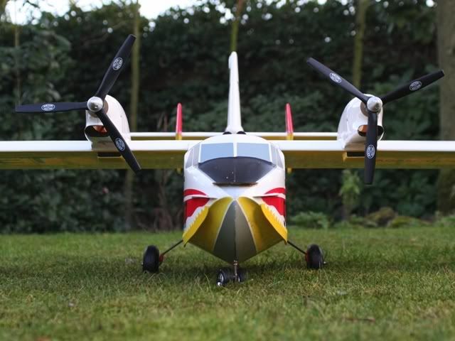

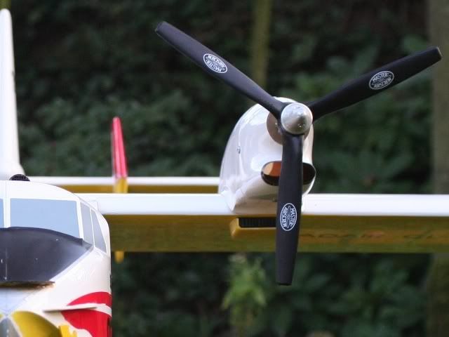

Op de foto zie je de 3-blads props, Master Airscrew TB0970 TB2318 (ik denk dat het deze is). Ik heb er ook Graupner Cam props, 23-15cm (9-6", dat is deze) bij gekregen. Weet niet of ze geschikt zijn...

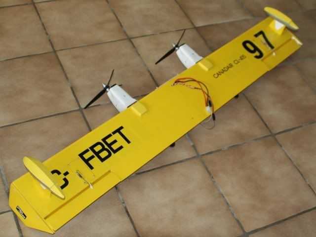

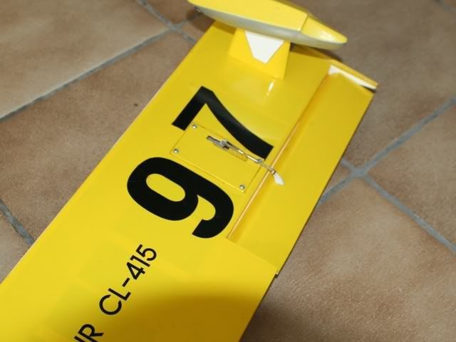

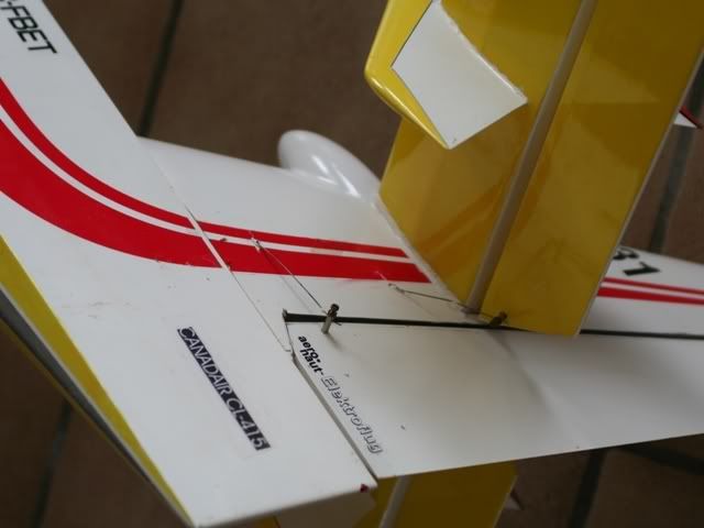

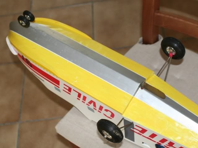

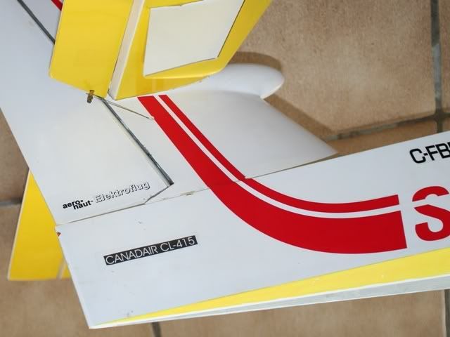

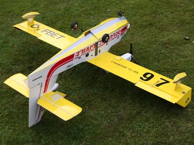

Nog wat plaatjes, vleugel is dus uit 1 stuk, houten ribben, bespannen. Romp is geheel van kunststof.
Zowel drijvers als winglets zijn met kunststof schroeven vastgezet aan de vleugel en kunnen dus relatief eenvoudig verwijdert worden.

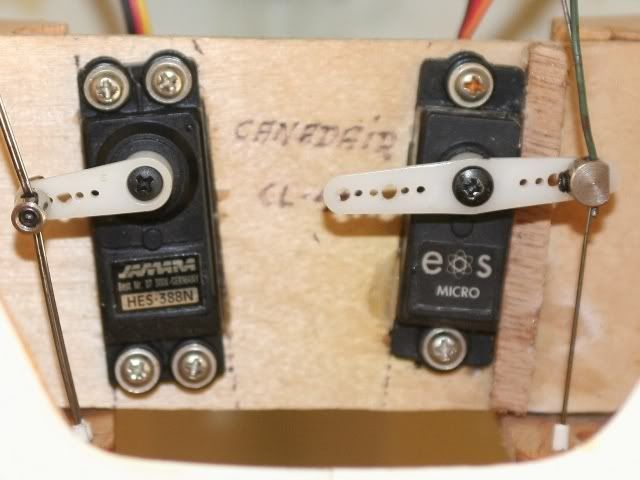

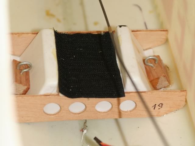

Heb nog wat plaatjes:
Plaats voor accu (denk ik, zal ik wel achterkomen met balanceren ;))

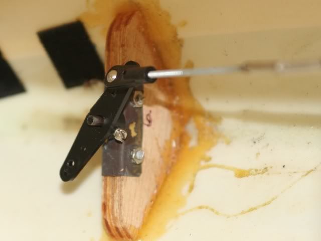

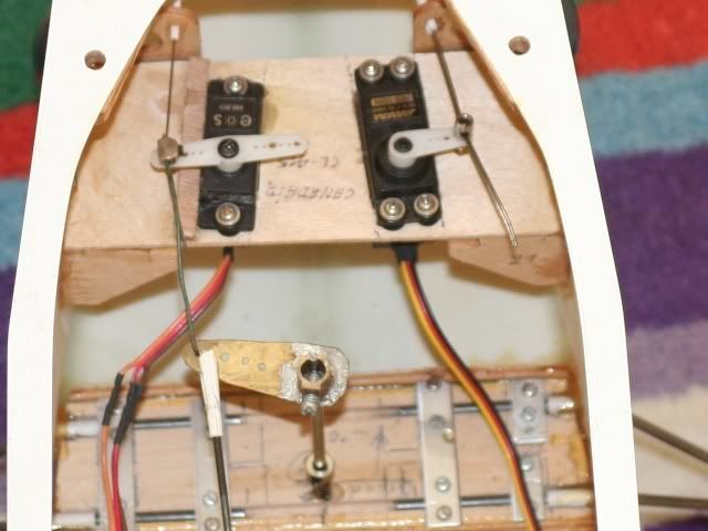

Bediening hoogteroer rechts
Bediening hoogteroer links + rudder

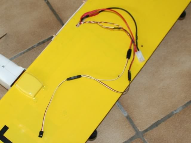

Aansluiting electra vleugel. Zoals je ziet zit er een Y-kabel tussen de rolroeren, ik ga deze waarschijnlijk separaat aansturen, zodat ik de mogelijkheid heb om flaps te gebruiken. Kist schijnt toch behoorlijk snel te zijn, wellicht kan ik met flaps iets langzamer binnenkomen.

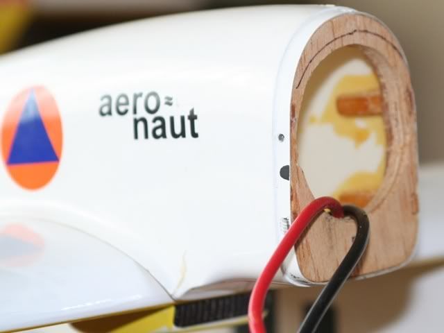

Motorgondel, kunststof, motorschot is met flink wat epoxy (?) en wat verstevingingsribben vastgezet.
Onderzijde, extra roer geplaatst, kist schijnt hier voordeel van de hebben.
Moet nog eens nadenken over afdichten van gaten die achterblijven na verwijderen van wielen (of gewoon stukkie tape:confused:)

Aansturing neuswiel (rudder, neuswiel en waterroer zitten dus op 1 servo)
