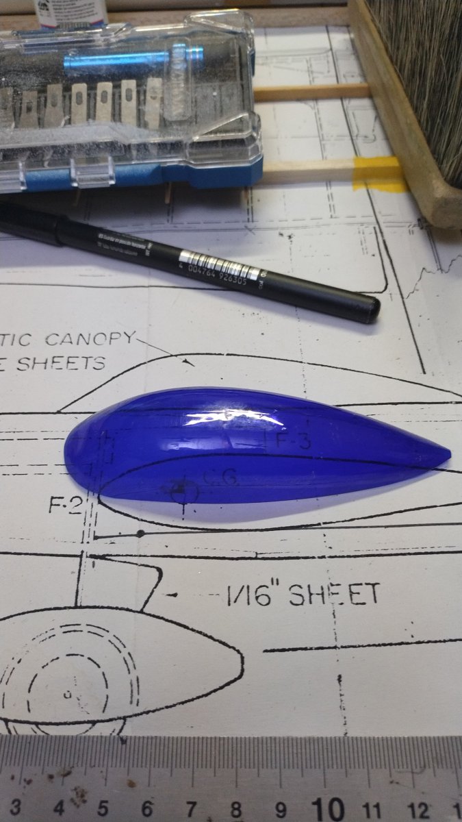

Net precies een canopy gemaakt uit een petfles,bedoel na 5 flessen.heb wel gemerkt dat de gekleurde flessen zich makkelijker laten vormen dan de transparante,heeft iemand hier een verklaring over?

Toch heb ik het idee dat de gekleurde flessen zich makkelijker laten krimpen,de blauwe kap die ik gemaakt heb is een fles uit Frankrijk ,heb een paar flessen geprobeerd maar de blanke transparante gingen het minst goed.
