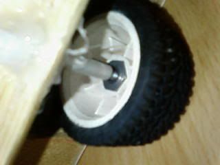

hey ik heb een hele tijd geleden ook een caravan gebouwd.
als as heb ik gewoon een alu buisje genomen dan een schroef die er in past.
je doet een velgmeenemer om die schroef dan de velg er op.
dan een flinke klodder lijm in het buisje schroef er in en klaar is kees.
neit echt een orginele manier maar het werkt wel perfect nog geen problemen mee gehad.
hier ff wat fototjes.
