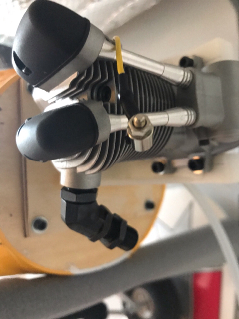

Ik heb een Carbon Cub (Hangar 9) arf 15cc met een OS-Max 95AX Heeft iemand ervaring met het inbouwen van deze motor in de motorkap van dit toestel? Met name de uitlaat is een probleem en ik wil niet de hele motorkap vernielen. Tips zijn welkom. dank.
Dank voor je reactie. Gebruik van een dergelijke bocht zou idd een optie kunnen zijn. Dat lukt echter niet met de uitlaat die op de OS 95 zit. Na wat passen en meten denk ik dat het gaat lukken door het toepassen van een tussenstuk/verlengstuk tussen motor en uitlaat. Hierdoor komt de uitlaat welliswaar buiten de moterkap maar hiervoor hoef ik maar een beperkte uitsnede uit de motorkap te halen. Door het plaatsen van de motor komt de uitlaat dan netjes onder het toestel. Ik hoop dat het in de praktijk gaat lukken zoals ik het nu heb kunnen uitmeten.
