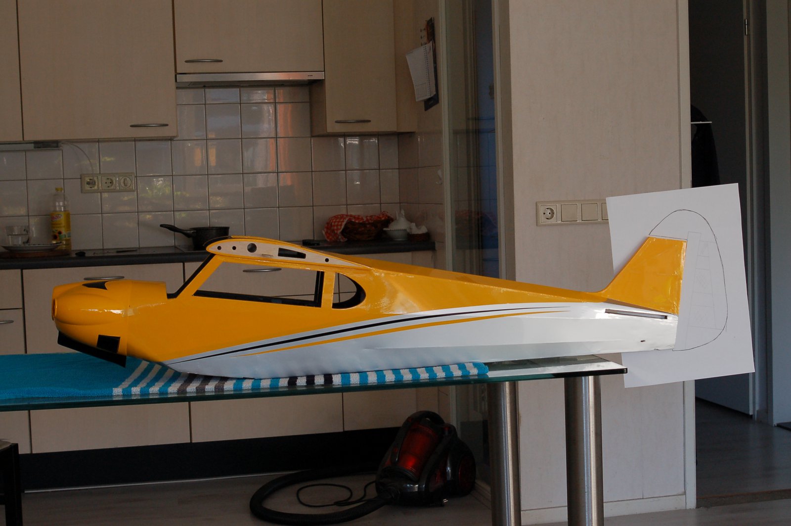

Ik heb een romp en motorkap overgenomen van een Carbon Cub. Wat er niet bij zit wil ik er, aankomende winter, bij gaan maken. schaal 1/5, span 228 cm. Deze cub is bedoelt voor een 15 cc tweetakt benzinemotor, maar ik wil er een viertakt opzetten, waarschijnlijk met ontsteking. Hoeveel cc methanol viertakt zou ik hiervoor het beste kunnen gebruiken?
