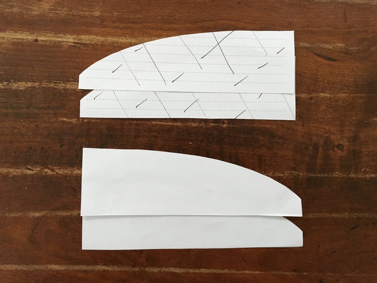

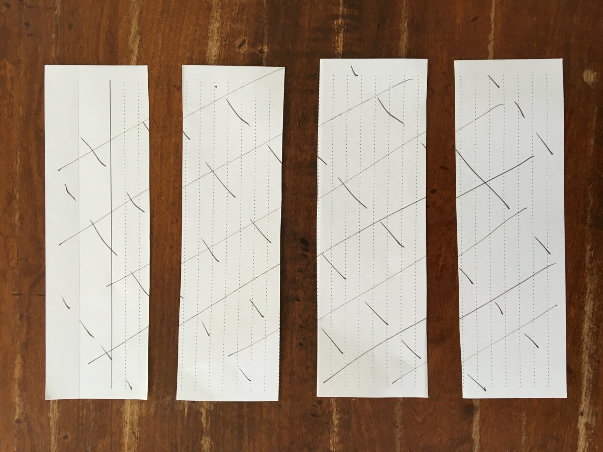

Probeer maar eens met twee blaadjes papier
Wat lijntjes er op en draaien maar!
Alleen bij 90 graden krijg je oposite
Twee de zelfde vellen
180 graden gedraaid
90 graden, nu is hij wel opposite
De rechter is omgeklapt!
Maar deze vraagt wat denkwerk!
De gestreepte vezel is nu opeens de vezel aan de kant van de kijker geworden en moet dus on onderbroken getekend worden! En heb je dus weer het zelfde als de linker

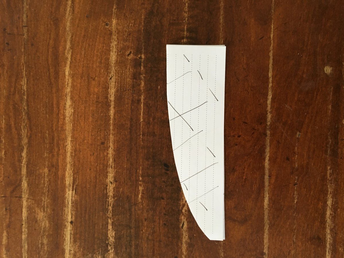

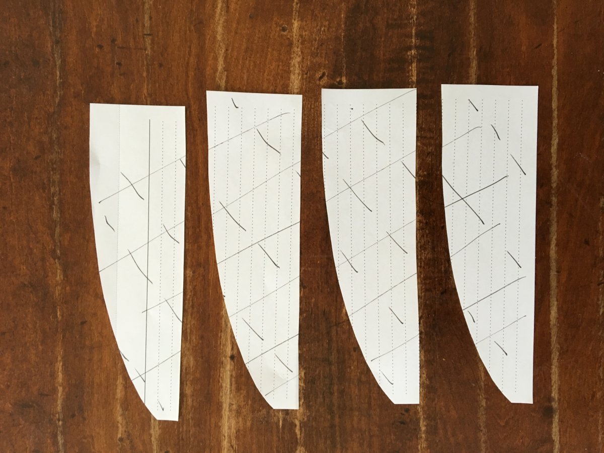

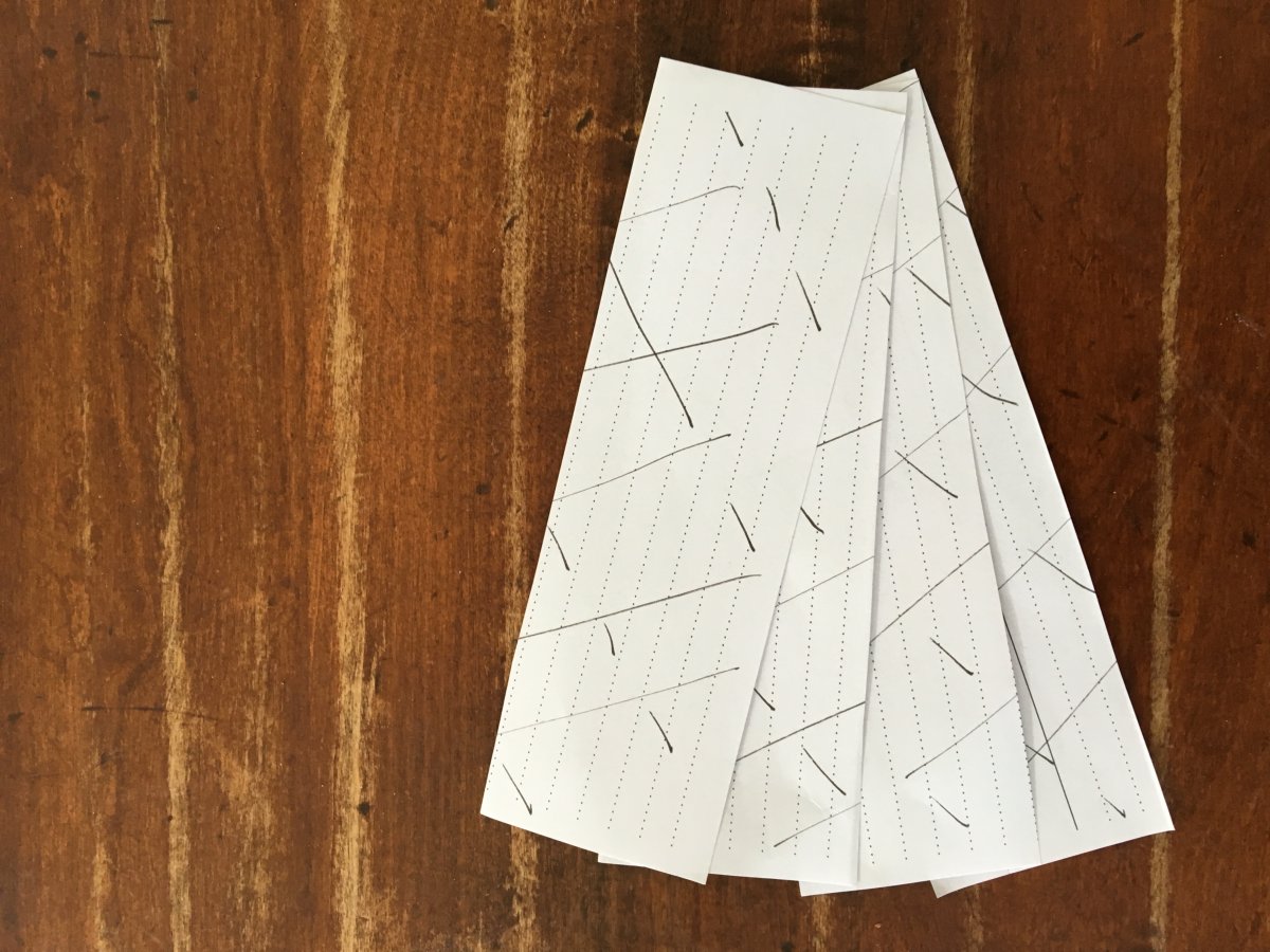

Ik snap het weer eens niet, Wat is het verschil tussen -45/45 en 45/-45? Had van Kristof ooit eens handige tip gekregen om uit een vel (geen idee of -45/45 of 45/-45) 4 stukken te snijden, die zonder te draaien of wat dan ook op elkaar te leggen en daar met 1 mal alle vleugeldelen uit te snijden. Dan kom je onder en boven altijd goed uit (tegengedraaid). Bij mij werkt dat prima en krijg ik mooie (ongetordeerde) vleugeltjes...
Heb nu ook bij r&g velletje besteld, gelukkig hebben ze de lengte iets aangepast naar 310. Dan haal ik er precies drie vleugels uit.
En in fotoroman:
IMG_6441.JPG IMG_6442.JPG IMG_6443.JPG IMG_6444.JPG IMG_6445.JPG IMG_6446.JPG
je moet het wel omklappen en niet 180° draaien!
Dan heb je nog steeds geen opposite. Probeer het maar eens. Als de vezels van links onder naar rechts boven lopen en je klapt het om dan lopen de vezels nog steeds van links onder naar rechts boven. De enige manier om oppsite te krijgen uit dezelfde laag is 90° draaien en dan kun je dus niet een halve vleugel in 1 keer uit het materiaal krijgen.

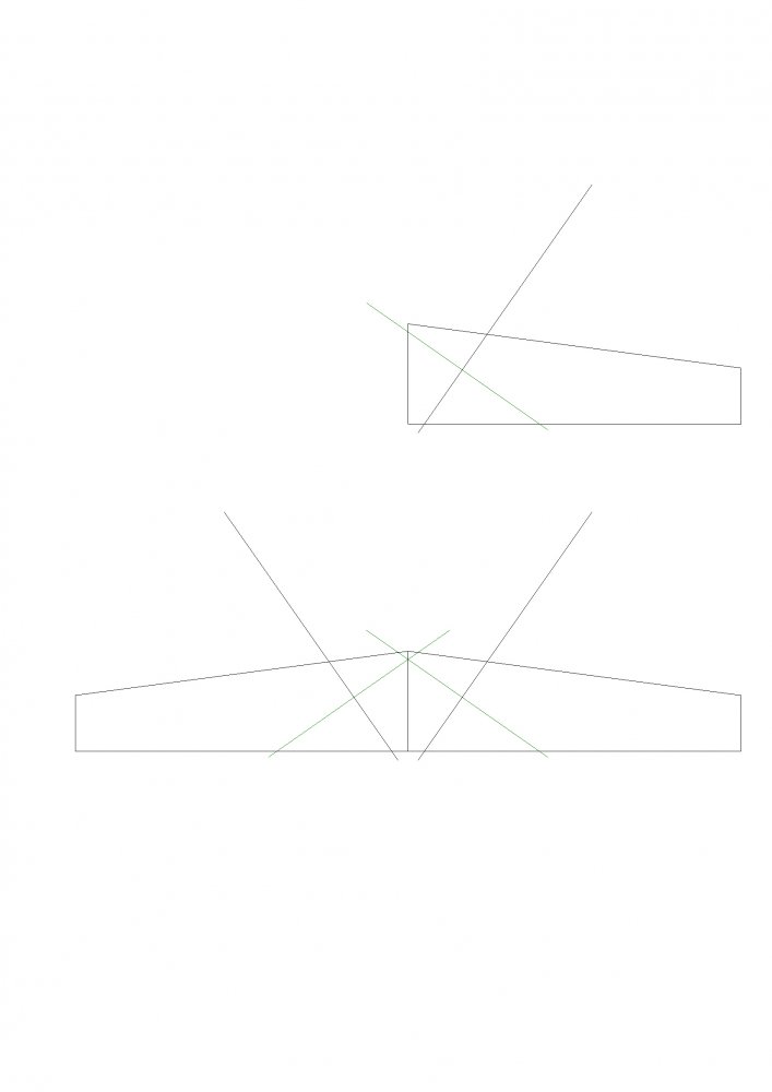

ik heb het nog eens goed bekeken ik heb destijds een tekening gemaakt voor de vleugel (zie hieronder)
ik snij een vel in 4 stukken van 770x600 , die leg ik zonder draaien gewoon netjes op elkaar , dan snij ik er met een snijmalletje met vleugelhelft uit . omdat ik 4 lage gelijk snij heb ik nu een stapeltje voor 1 vleugel.
ik heb even worst case scenario getekend : de ezels liggen niet 45-45 maar 50-40 , de groen lijn stelt ook een laag voor die niet mooi recht ligt maar in kronkels of niet gelijk gespannen is dan de onder laag (of beide)
ik kleg dus zo 1 velletje in men mal , voor de ander ekant moet ik het zoals je kan zien omdraaien (de onderste tekening) zo doe ik het met de andere malhelft ook , als je de mallen dan op elkaar legt zie dat alles elkaar opheft.

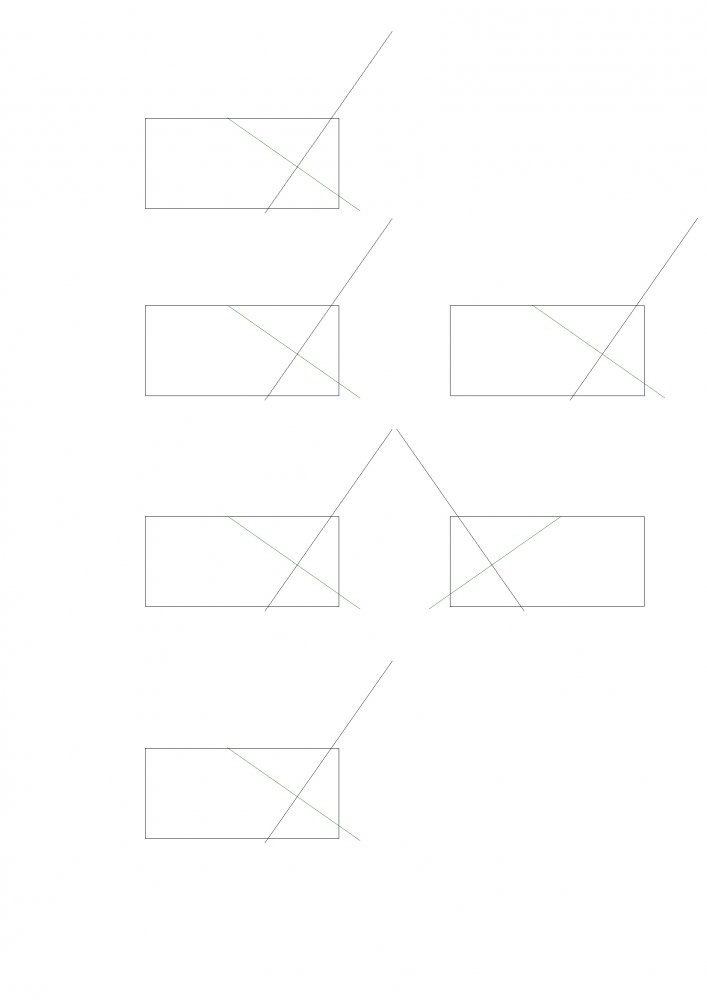

voor de staartdelen:
ik leg 2 vellen (of halve vellen ) op elkaar zonder ronddraaien.
ik snij een rechthoek uit groot genoeg voor een staartdeel.(bovenste tekening , 2 lagen gelijk gesneden
ik leg 1 laag naast de andere , gewoon verschuiven , niet draaien (tekening 2)
ik klap 1 laag 180° om en leg ze zo in de mal ( tekening 3)
om de mal dicht te doen moet je 1 malhelft omklappen en op elkaar leggen (tekening 4)
dan klopt toch alles weer?
ik dacht dat het torsie verhaal ging over verschil in spanning per vleugeldeel (zie paar posts terug voor een fotoroman...), wat je nu laat zien gaat over het verschil tussen beide vleugeldelen, toch?
Het probleem zit 'm in het verschil tussen de buitenlagen. Die moeten in dezelfde richting liggen net als de binnen lagen om geen verdraaiingen te krijgen. Dat krijg je alleen voor elkaar met opposite of 90 ° draaien. Niet met omslaan of spiegelen Dan draait alles 180° en zijn we we terug bij het begin.
