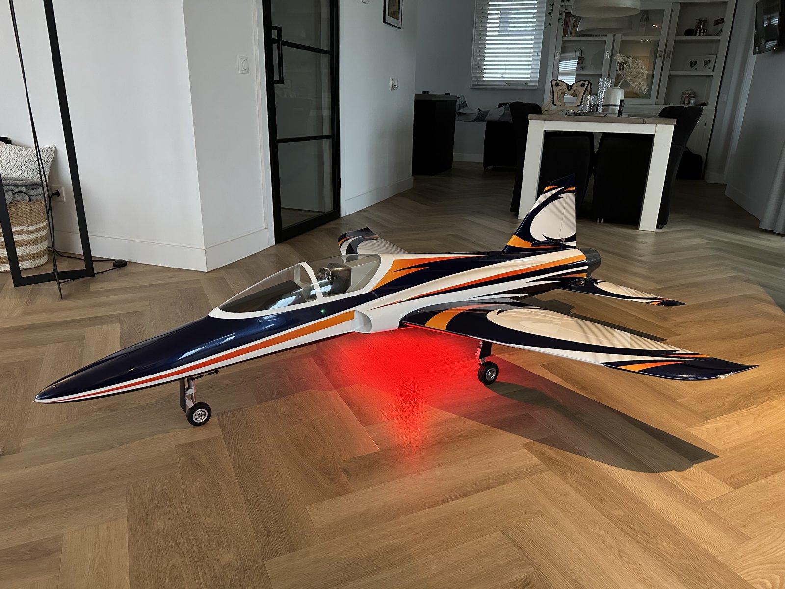

Hoi Ben,
Ik heb toevallig sinds kort weer een Uitra Flash aangeschaft (deze keer een EVO) en vliegklaar gemaakt.
Dit is mijn tweede Ultra Flash en het klopt dat ze vrij licht zijn op de neus.
Mijn Ultra Flash heb ik op 230mm gebalanceerd. Dit heb ik op dezelfde wijze gedaan als het forum lid in de post hierboven heeft beschreven.
De kist is uitgewogen met een volle UAT, wat rest brandstof in de maintank en gear down (JP elektrisch gear).
Heb geen lood hoeven gebruiken om de kist uitgebalanceerd te krijgen. Was bij mijn eerste Ultra Flash (uit 2016) ook niet nodig.
Verder gewoon per manual (geschreven door Dave Wilshere) ingesteld en het vliegt als een scheermes.

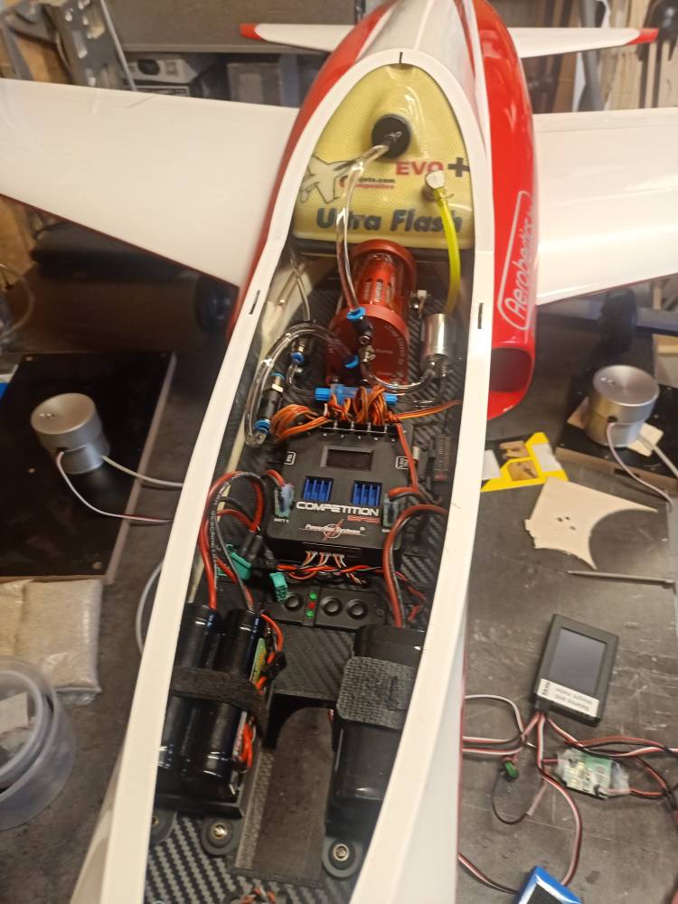

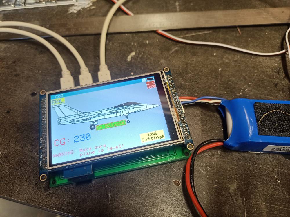

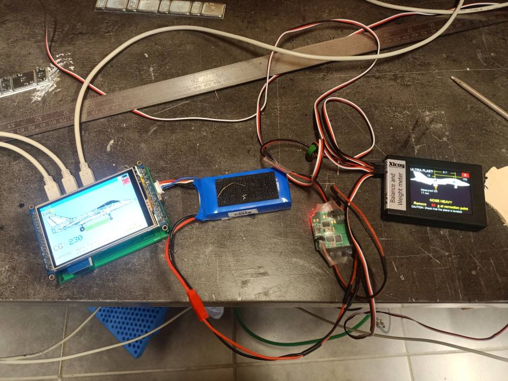

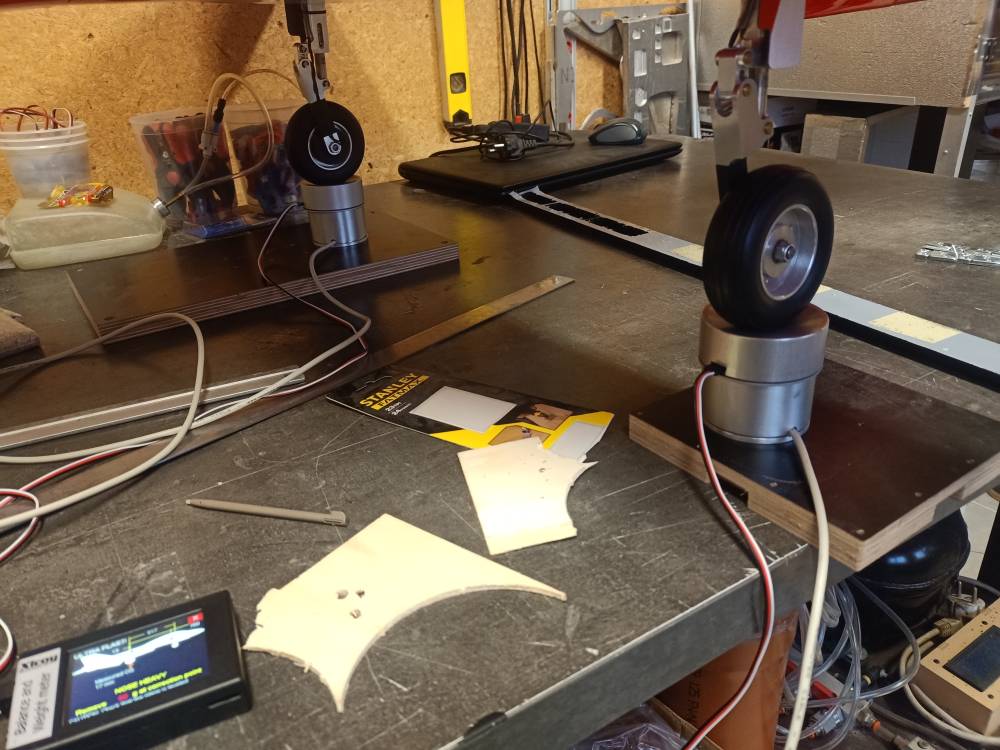

Bedankt voor de reacties, hier kan ik zeker verder mee. Ik wou zeker zijn omdat ik op de Amerikaanse forums veel CG's terugvindt van 240-245mm. Zo is die wel heel ligt op de neus.

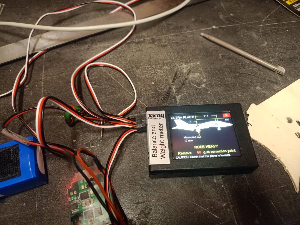

Zelf gebruik ik digitale manieren om het CG te meten/bepalen. Ik heb een eigen gemaakte opstelling met arduino en één van Xicoy die van de eigenaar van de Flash. Ja jammer genoeg is de Flash niet van mij maar van een kameraad. Beide systemen werken heel goed voor mij.
De weegcellen staan hier op elkaar om beide systemen simultaan te kunnen gebruiken.
Ik heb mijn CG liggen nu op voorkant van de wielen van het hoofd landing gestel.
IS wel niet de evo uitvoering.
Nu heb ik, zelfs nog wat up trim er staan , dus lijkt mij nog wat naar achteren te kunnen.
Gewoon mijn setup nu.
