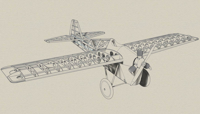

    Ik hoop hier wat plaatjes te kunnen plaatsen van de bouw van een Carley C12A (de "Vliegfiets") in schaal 1:4.
    Ik heb dit model ontworpen tot en met de diverse onderdelen, maar het frezen ervan èn de bouw is uitbesteed aan RBCkits.
    Hier alvast een plaatje van het 3d ontwerp, een verdere ontwikkeling van wat ik al heb laten zien in strutter's draadje over zijn voorgenomen 1:3 model van de 12.

    Dat ziet er heel fraai uit Max!
    Ik begrijp dat de uitbesteding al in gang is gezet? :p
    Ik ga dit uiteraard op de voet volgen want het is waarlijk een heel erg leuk kistje.
    Succes met de bouw! (euhhh, dat geldt voor Rob dan maar ;))

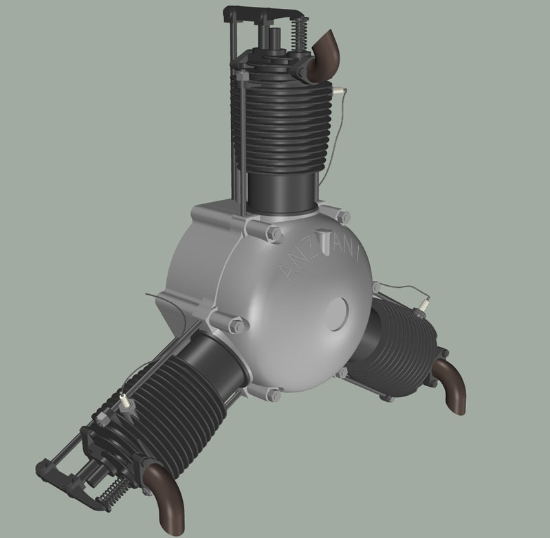

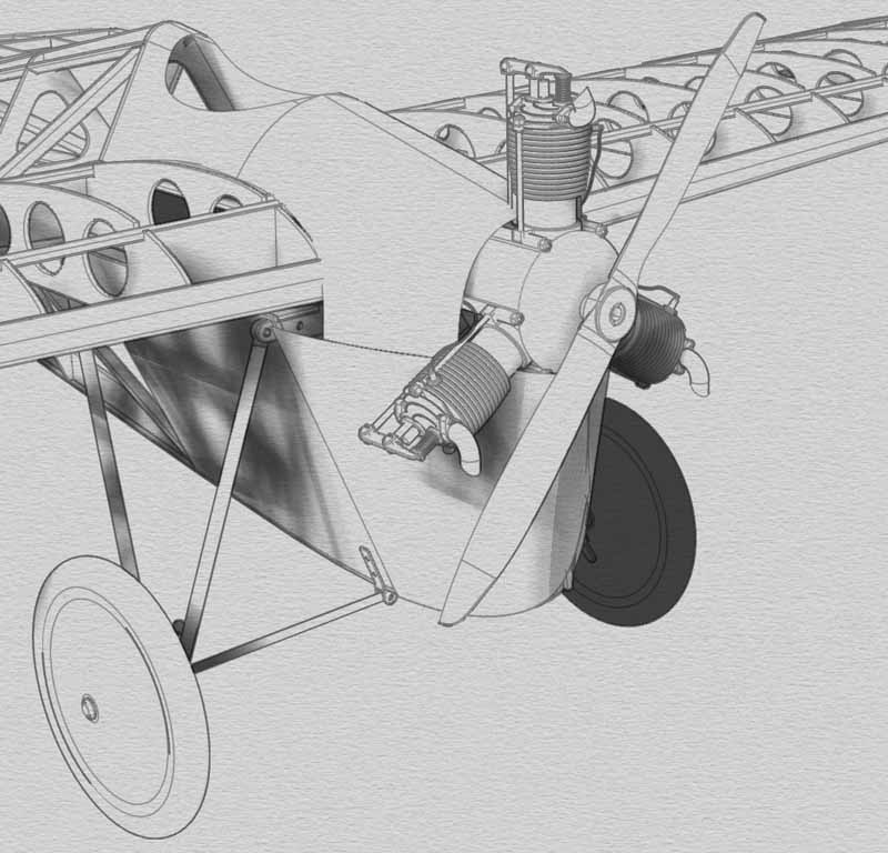

    In afwachting van plaatjes van de bouw, hier mijn uitgewerkte 3d model van de motor, een Anzani-Y :
    Max.

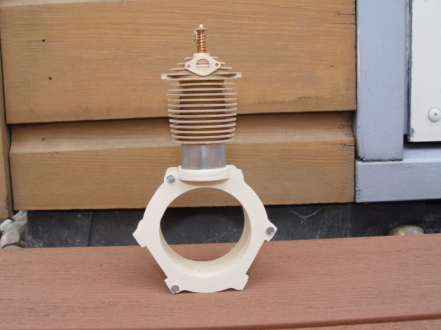

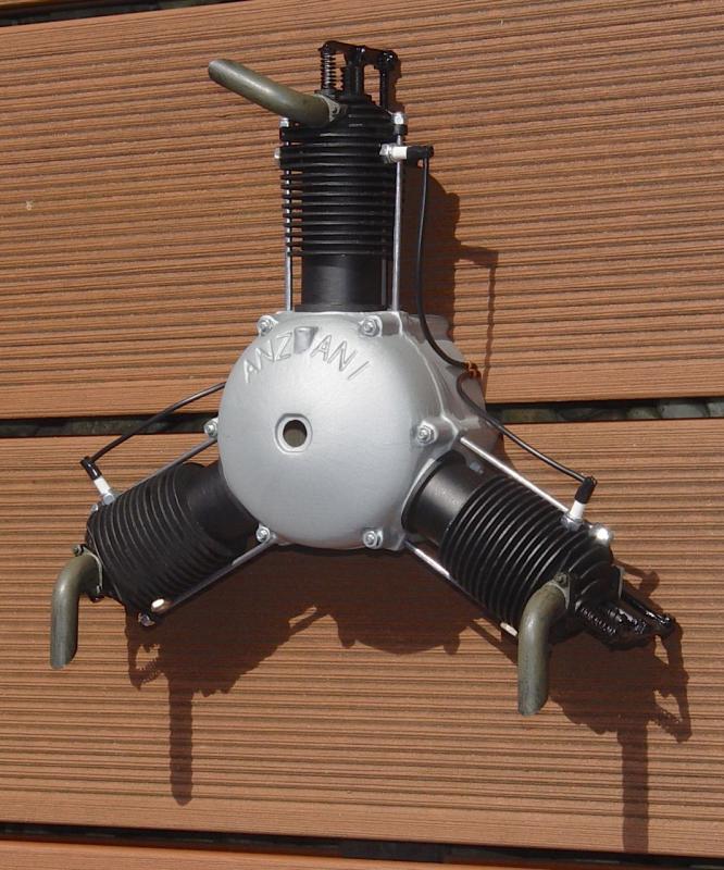

    Het definitieve ontwerp van de Anzani motor:

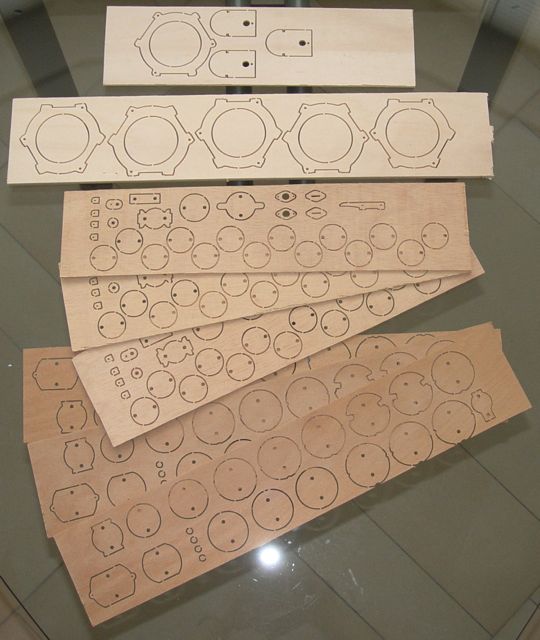

    Het freeswerk van RBCkits:

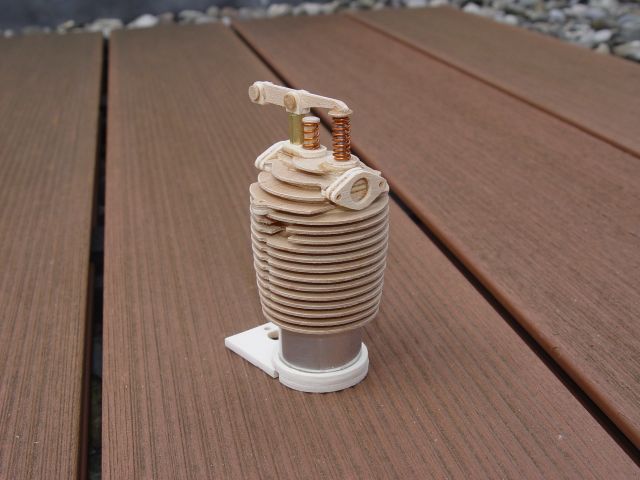

    Ik heb de bouw van de dummy motor op me genomen, hier wat plaatjes van de eerste resultaten:

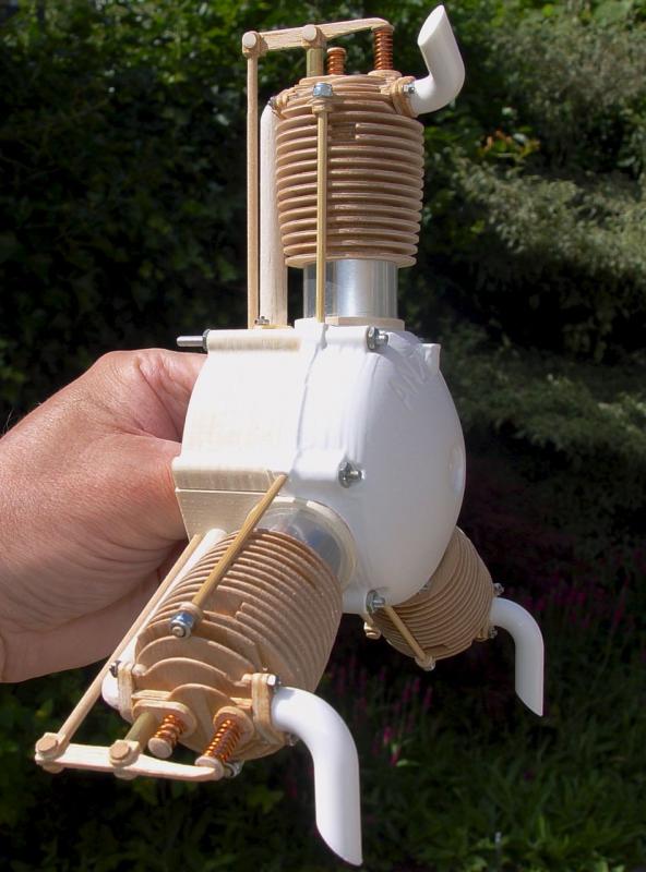

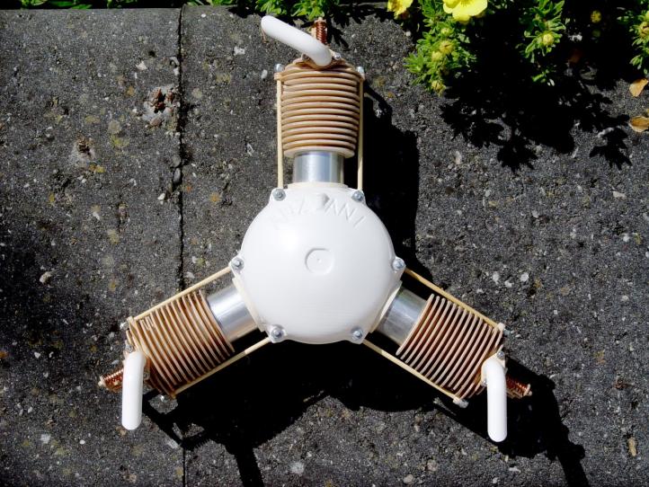

    En toen waren er drie (cilinders):
    De dummy-motor is nu wel zo ongeveer klaar, behalve verven dan. En de bougies missen nog.
    de voorkant van het carter is een eerste proef van een dieptrekdeel, over een 3D gefreesd origineel. Is nog niet perfekt, aan verbetering wordt gewerkt.

    Wat gaaf gemaakt zeg!
    Werkt toch wel heel mooi dat frezen :yes:

    zeer netjes! wow

    En toen was 'ie af:
    Demaic vindt dit leuk.

    Wow, noem je dit een dummy. Nog ff en doetíe het ook nog.
    Prachtig!

    Erg strak, Max
    Werderom een kunst werkje

    prachtig!
    hoe heb je de behuizing gemaakt?
    *edit*
    nog even beter gekeken, maar ook die is uit plaatjes opgebouwd zie ik nu....
    echt ongelooflijk prachtig!

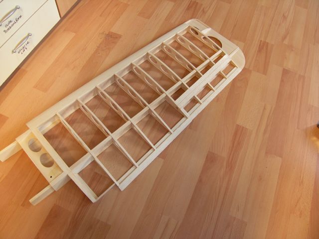

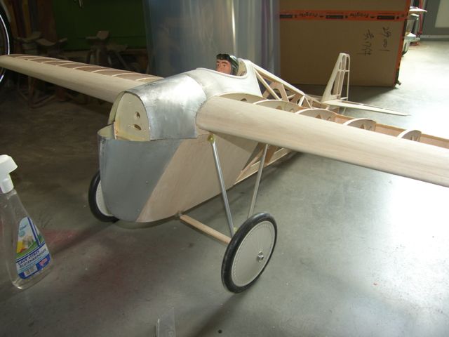

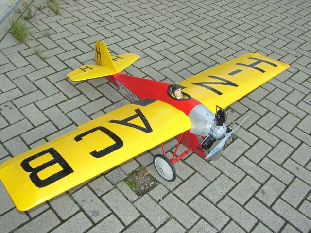

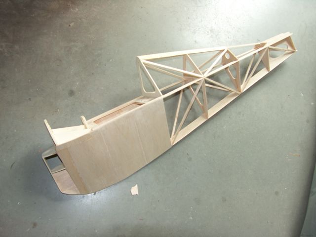

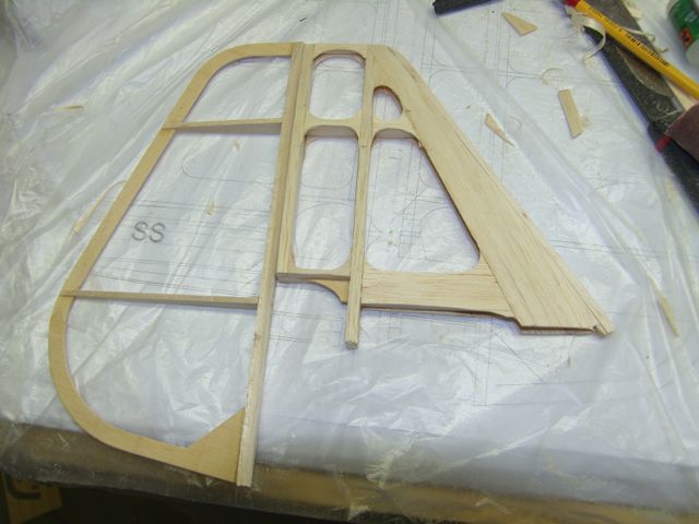

    Nou, het is niet echt een bouwverslag geworden, maar hier dan toch wat plaatjes van de bouw en het eindresultaat:
    Binnenkort de eerste vlucht!
    Max.

    Wat een prachtigr kist ! Ik ben vooral onder de indruk van de dummy motor.
    Ook het ontwerp in rhino hiervan ziet er prachtig uit.
