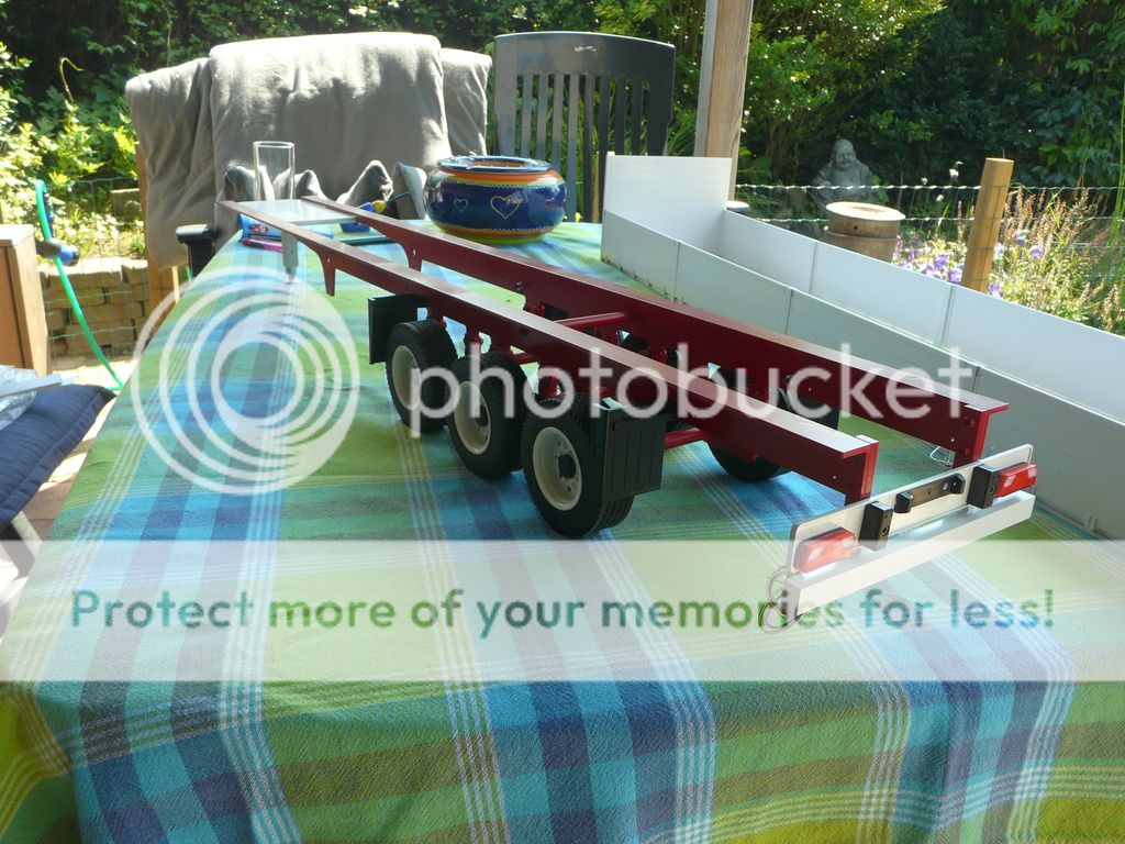

Deze had ik hier nog niet geplaatst dus maar even een verslag.
Ik heb er wel weer een projectje bij. Niets spannends echt maar iets wat eigenlijk nog ontbrak. Een open vlakke trailer die in de toekomst nog enige multifunctionaliteiten moet gaan krijgen. Op dit moment nog weinig echte modelbouw dus maar gewoon een kitje in elkaar zetten.
Heb nu enige baanervaring en gemerkt dat je met een zeiltrailer als ik heb niet zo gauw aan het laden en lossen gaat. Ook bij een spontaan zwaar transport zoals in Ammerzoden bij Ahlmann met MBVP is een vlakke trailer wel handig!
Vandaar dus nu deze.
De bouw stelt niet zoveel voor. Had al 2 carson's gemaakt dus meteen begonnen om er halverwege achter te komen dat ik de chassisbalken verkeerd om had.......tja RTFM!!!
7 stuks Fulda Multiton en verchroomde velgen....hmmm en aan de achterkant gewoon wit....Erg goedkoop Veroma!!!
Dat chroom zal geen blijvertje worden denk ik. Bij de eerdere trailers waren ze gewoon plastic grijs. Nu dus eerst een keer ontchromen en dan spuiten.
Het chassis zit zodra je de balken wel juist monteert snel in elkaar.
De as constructie is eenvoudig doch doeltreffend en mooi met de luchtbalgen.
Wel moet ik zeggen dat ik het plasticwerk van Carson/Veroma nog steeds een beetje onder de maat vind. Als je het ontgraat hebt heb je toch een kleurverschil vlek. Wil je het perfect hebben dan moet je eigenlijk schuren en spuiten.
Het zit wel onder de aanhanger en je ziet er weinig van natuurlijk maar toch. Dit chassis en de ophanging zit onder trailers die bij sommige modelbouwzaken boven de € 500,00 kosten!!
Wat me wel opviel is dat dit chassis wel goed is voorbereid op de electrische poten. Een Beier aanhanger module had ik nog liggen. De poten zijn wel duur maar het aan- en afkoppelen op afstand en het wisselen van trailers op de baan heeft voor mij wel een echt toegevoegde waarde. Het publiek waardeert dit ook altijd.
Het grote gat voor de kabeltjes (kon ook de helft kleiner zijn....) en een extra gat voor het boutje dat bij de electrische versie van de poot op een andere plaats zit.
Inmiddels is het chassis gespoten en staat het er zo bij.

Uit het verre Duitsland heb ik bij Roetschke Modellbau en zogenaamde Baustoffauflieger als bouwpakket gekocht.
Dat is eigenlijk een zak met gefreesd styreen in verschillende dikte en een pakje magneten.
Tijdens de vakantie maar eens meegenomen en aan begonnen.
Lekker buiten voor de caravan zitten knutselen en lijmsnuiven.....
Magneetjes goed polen.
Steun bij een fles water.
En de laadkleppen liggen te drogen. Het is een arbeidsintensief bouwpakket. Mooi frees werk maar omdat alles nog in de plaat zit moet je ook veel bijwerken. Alle scharnieren bestaan bijvoorbeeld uit 3 delen, 5 per klep en vier achter.
Maar resultaat....Volgens mij mag het er zijn!
Tevens had ik via Ebay palletkisten besteld, bijna natuurlijk in Duitsland.
Deze waren al gebouwd dus dat scheelde weer. Ook hier een mooi sluitsysteem met magneten.
Voeg je het dan een beetje samen met wat boren en boutjes dan krijg je zoiets.
Nu een beetje afwerken en dan aan het spuiten!!!
Tot de volgende! Zal nu wat sneller gaan wat moet voor de volgende meeting in Tilligte klaar zijn!
