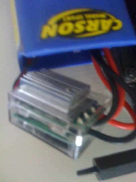

je moet de specificaties van de snelheidsregelaar opzoeken en zien wat die aankan. Bvb als je regelaar tot 15t aankan, moet je zorgen dat je een motor koopt dat boven de 15t is, dus 16t en hoger. Hoeveel te lager de t, hoeveel te sneller de motor is, maar hoeveel te minder koppel hij heeft.
Als je me verteld welke regelaar je hebt, kan ik eens opzoeken wat voor motoren hij aankan.

Zoals Olii ook aangeeft, zo'n kart zal waarschijnlijk snel nerveus worden en daarom zou ik geen te snelle motor kopen. Als je de naam van de ESC of de nummer ervan kunt geven, kan ik op het net wel zoeken wat die aankan.

Belangrijk is wel dat we inderdaad weten welk type regelaar er op de kart zit.
Andre
ik heb hier een foto gemaakt, maar ik kan niet vinden wat voor een snelheidsregelaar het is, staat nergens op..
