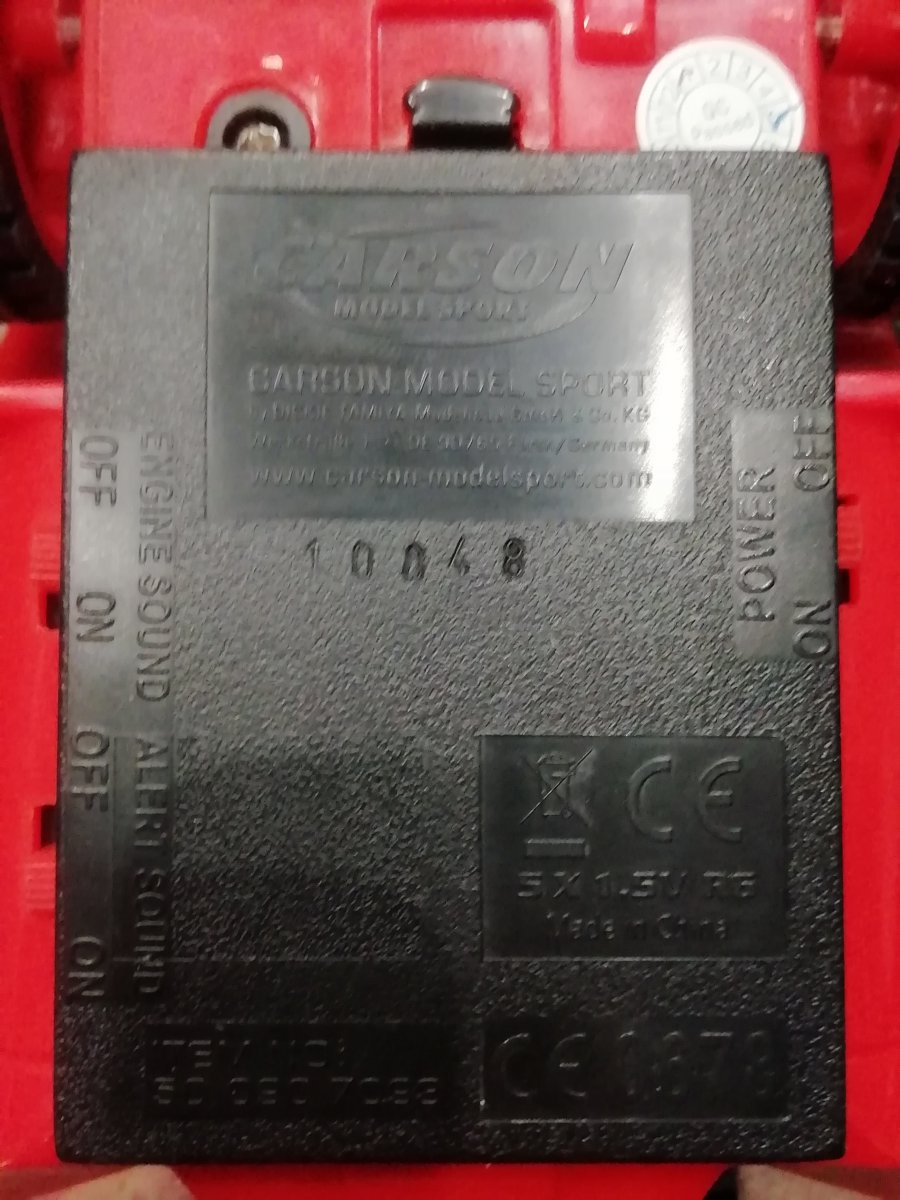

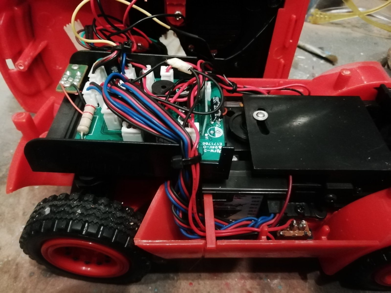

    Ik zal hem open maken zie fotos
    Mocht ik hem ombouw kan ik dan wel de bijgeleverde zender gebruiken? IMG_20190613_220549.jpg IMG_20190613_215848.jpg IMG_20190613_215844.jpg

    Als je de versie met de losse carson ontvanger hebt dan is de ombouw wat eenvoudiger en kun je de zender blijven gebruiken. Je kunt dan een servo plaatsen voor de besturing. De andere versie heeft alles aan 1 blok. Daar moet je electronicus voor zijn of alles eruit trekken en opnieuw beginnen. Dan moet je wat regelaars erbij plaatsen voor de motoren.
    Is voor mij al wat langer geleden en toen maakte ik nog geen uitgebreide bouwverslagen hier dus weet het niet precies allemaal meer.
