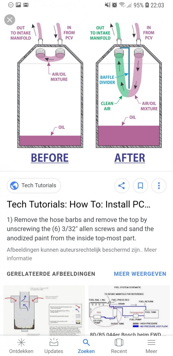

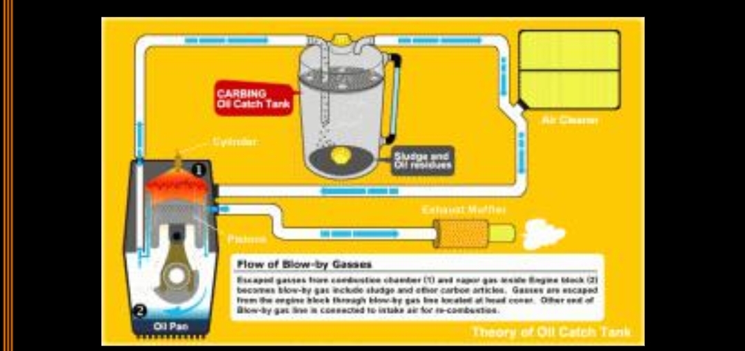

Pcv: positive crankcase ventilation. In principe goed systeem omdat je een onderdruk in het carter creëert (pcv) ipv een overdruk door carterdampen daardoor extra weerstand aan de onderkant van je zuiger, meer stress op keerringen en andere afsichtingen (blow by), dat wil je normaliter ten allertijden voorkomen. Keerzijde is dat alles versmeerd door die meuk als het direct je inlaat weer in gaat, en idd veel zuur en vocht zoals brutus zegt, ik kan je als je wilt een foto sturen van wat er in de catchtank van mun motor zit.Wat wel goed kan is zelf een catchtank maken met staalwol onderin, zo hou je een vacuüm maar de prut blijft in het potje https://www.mcnallyelectronics.com/...Do-Direct-Injection-Engines-Need-One_b_7.html Potje is zelf makkelijk te maken. Vacuum van je carb op 1 kant, carterventilatie op de andere kant van het potje en onderin blijft de olie, zo hou je een gesloten systeem met een een actieve afzuiging van je carterdruk en de vloeistoffen blijven onderin. Vacuüm word normaal weggehaald tussen filterhuis en gasklep. Niet tussen carb en inlaatspruitstuk, in jou geval zal die vlak voor de gasschuif moeten komen denk ik(kelk) Gassen moeten ergens op neerslaan zodat ze condenseren en onderin het potje de olie/water zuur substantie blijft. Die 1x in de zoveel tijd leeg mikken. Werkt erg goed, heb het op mijn ktm 690 gebouwd.
