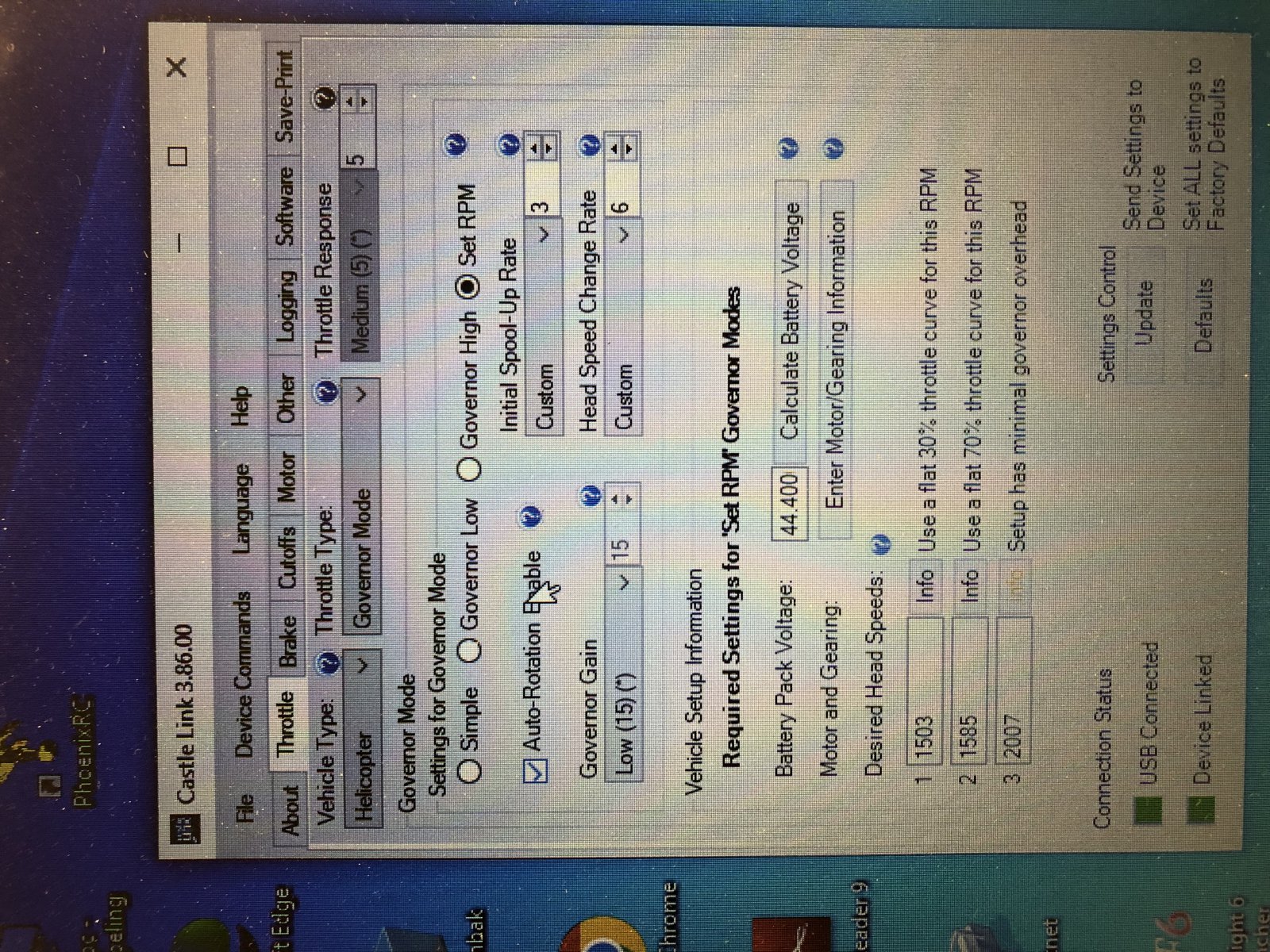

Heb de esc met de Castle link ge-update , dit zijn nu de settings op de foto.
Maar dan nog zou ik denken als je de accu’s aansluit , dat je dan in normal mode (dus niet idle up) een gascurve hebt van 0 naar 100?
De regelaar piept wel met het aantal lipocellen, maar dan zie ik een rood ledje snel knipperen.

@gerard;
Inprincipe eindig je in normal mode met het toerental wat je ongeveer draait in idle 1.
Dus heb je een curve ~ 0 25 50 70 70 70.
Idle1: 75
Uiteraard afhankelijk van wat voor toerental jij wilt hebben. Zo heb ik het iig altijd ingesteld.
Als die wel het aantal cellen aangeeft en daarna blijft knipperen dat klinkt voor mij dat de esc niet wordt gearmed. Eerst moet de esc een input zien van 0% anders zal deze niet gearmed worden en gaat de motor dus ook niet lopen.
Zet je wel de stick volledig naar negatief na het aanzetten van de heli in normal mode? Zoals hierboven al aangegeven: gas kanaal gereversed?
Ligt er helemaal aan hoe je de regelaar insteld. Ik heb in normaal van 0 naar 30 ivm de govenor.
Maar heb je al een keer geprobeerd je trim helemaal onderuit te drukken. Maximaal naar beneden en dan de regelaar aan zetten. Soms maakt dat ook een verschil.
Dat laatste was het, heb nu gas trim helemaal omlaag gezet, nu geeft de ESC idd nog ander toontje en gaat de motor wel draaien idd
