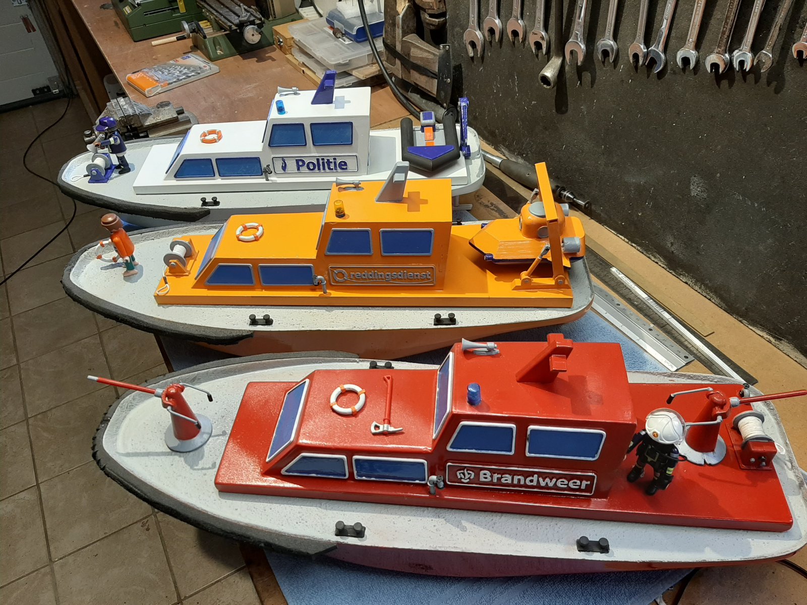

mijn ervaring met pla op rc schepen, voor kleine onderdelen geen probleem als het geschilderd is gaat het net zolang mee tot de verf eraf is ( heel lang dus)
maar... grotere vlakken 5x5 cm en meer. gaat hier over nep ramen op een kabine voor scheepjes waar kinderen mee mogen varen. trekken helemaal krom als ze inde zon staan, zo sterk zelfs dat de lijmverbinding het begeeft.
