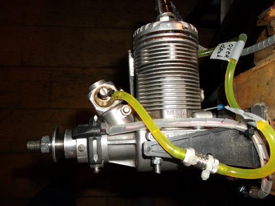

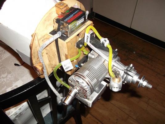

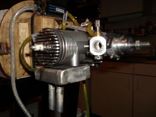

hier wat foto's.
John
full
De oorzaak is waarschijnlijk dat de bougiekap niet past op de bougie.
Daar is een ander model voor die wel op de kleine bougie past.
Let even op dat je hem op de goede manier aansluit op de kabel, dus via de intructies.
Je zult even die nieuwe kap moeten bestellen.
