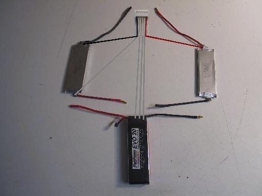

In mijn Sniper wil ik 5s gaan vliegen. Het probleem is echter dat er in de neus 3s moet komen, en aan weerskanten van de EDF 1s. En aangezien 1s niet echt verkrijgbaar is, had ik het volgende plan bedacht:
Flight Power 2500 3s1p, intact laten.
Flight Power 2500 2s1p, beide cellen scheiden van elkaar en los gebruiken.
Is dit mogelijk of kom ik straks onvoorziene problemen tegen? En daarnaast, hoe valt zo'n gescheiden pakket nog met balancer te gebruiken?

Hey Jorrit,
Een tijdje terug is mijn 6S FP pakket gesplitst. De akku's worden zelfs separaat gebruikt. Na een redelijk aantal cycli zijn ze nog steeds gelijk, de twee zijn kort geleden eerst appart geladen, daarne gewoon weer met de stekkers in serie geschakeld en worden nu als 6S gebruikt. Geeft tot nu toe geen problemen (er worden zelfs 2 stuks 6S pakketten in serie gestekkerd).
Het voordeel van de 6S was dat er twee balancerstekkers uitkomen, die toevalig ieder 3S verbonden zat. Het was dus eenvoudig om te scheiden, en er behoefte geen nieuwe balancerstekkers gemaakt te worden. Wel heb ik ervoor gezorgd dat de losse 3S pakketten evenveel gebruikt werden.
De truk om het pakket netjes (zonder teveel aan de folie te trekken) uit elkaar te halen is m.b.v. een beetje Thinner. Je laat een drukje tussen de cellen vallen, en laat dit langzaam inwerken totdat de dubbelzijdige tape "oplost" (word papperig en vloeibaar). Daarna even afvegen met een doekje en je pakket ligt in tweeën.
Knip dan vervolgen de NIKKEL strip in tweeën (niet de alu), dan blijft er een stukje nikkel aan de alustrip zitten (gepuntlaste) en kan je makkelijk de twee tabs solderen (zie foto):
Succes...
Greetz van Aldert

Nou, inmiddels ben ik begonnen met het scheiden van het pakket. :)
Dus ik moet dit stripje in 2 stukken knippen, zodat er aan beide accu's een half stripje blijft zitten om daar een accudraad aan te solderen?
Dat van die lange kabels en inpedantie is onzin. Zolang alles in serie staat loopt overal dezelfde stroom en dus ontladen de cellen netjes gelijk. Ook al zet je er 100m telefoon kabel tussen is het nog geen probleem. Rendement van je accu wordt alleen wel iets minder dan ;)
Solderen van alu tabs kan lastig zijn als de nikkel plaat loslaat van de alu tab. Probeer daarom het nikkel door de knippen zodat je 1 nikkel strip hebt en 1 alu strip met nikkel nog vast gelast. Alu scheurt erg snel dus voorzichtig doen!
Yesss.. Zoals Tadango ook omschrijft, voorzichtig het nikkel tabje doorknippen. Één stukje nikkel blijft dan aan het alu zitten, die kan je solderen, evenals de volledige nikkeltab aan je andere pool. En nogmaals :wink: knip voorzichtig, het alu is kwetsbaarder dan je doorhebt, dus niet te vaak/veel buigen (een keer om het los te knippen, en na het solderen nog een keertje om alles weer definitief op z'n plek te "buigen").

Oké, het is allemaal gelukt. :) Die lipjes zijn zeker erg kwetsbaar, maar hoef ze gelukkig alleen nog terug te vouwen wanneer ik krimpkous ga aanbrengen.
Het aansluiten van de balancerconnector is goed zo toch?
