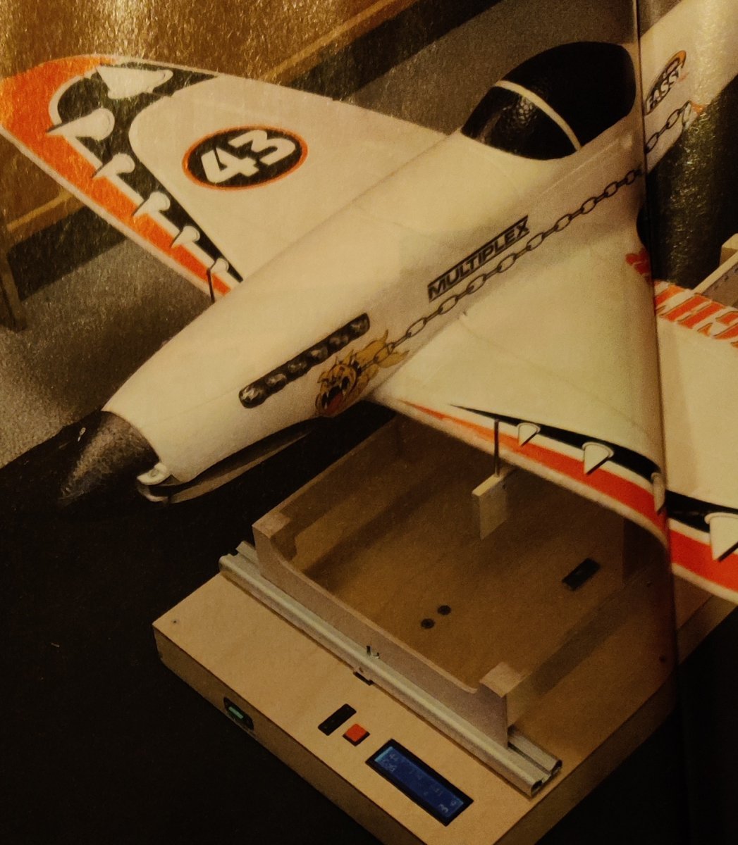

De Mahmoudi-CG-weegschaal sprak me aan zodra ik erover las, behalve de prijs. In de FMT (2020-07) kwam ik een houtbouw-variant tegen, waarbij de ontwikkelaar, Albert Raggl, ervan aanbiedt om het programma zelf, of een geprogrammeerde en geteste Arduino te kunnen leveren. Contactverzoek gedaan via de redactie van FMT (fmt@vth.de), en per kerende mail kreeg ik prijsopgaven: €25 voor t programma, voor bijdrage aan de ontwikkelkosten, en €35 voor geprogrammeerde en geteste Arduino. Een clubgenoot had aangeboden op een Arduino Nano het programma te laden. Ik ben toch voor de laatste optie gegaan, dat scheelt mij en clubgenoot de integratie-uitdaging om de hardware en het programma met aanvullende bibliotheken voor de Arduino, werkend te krijgen.

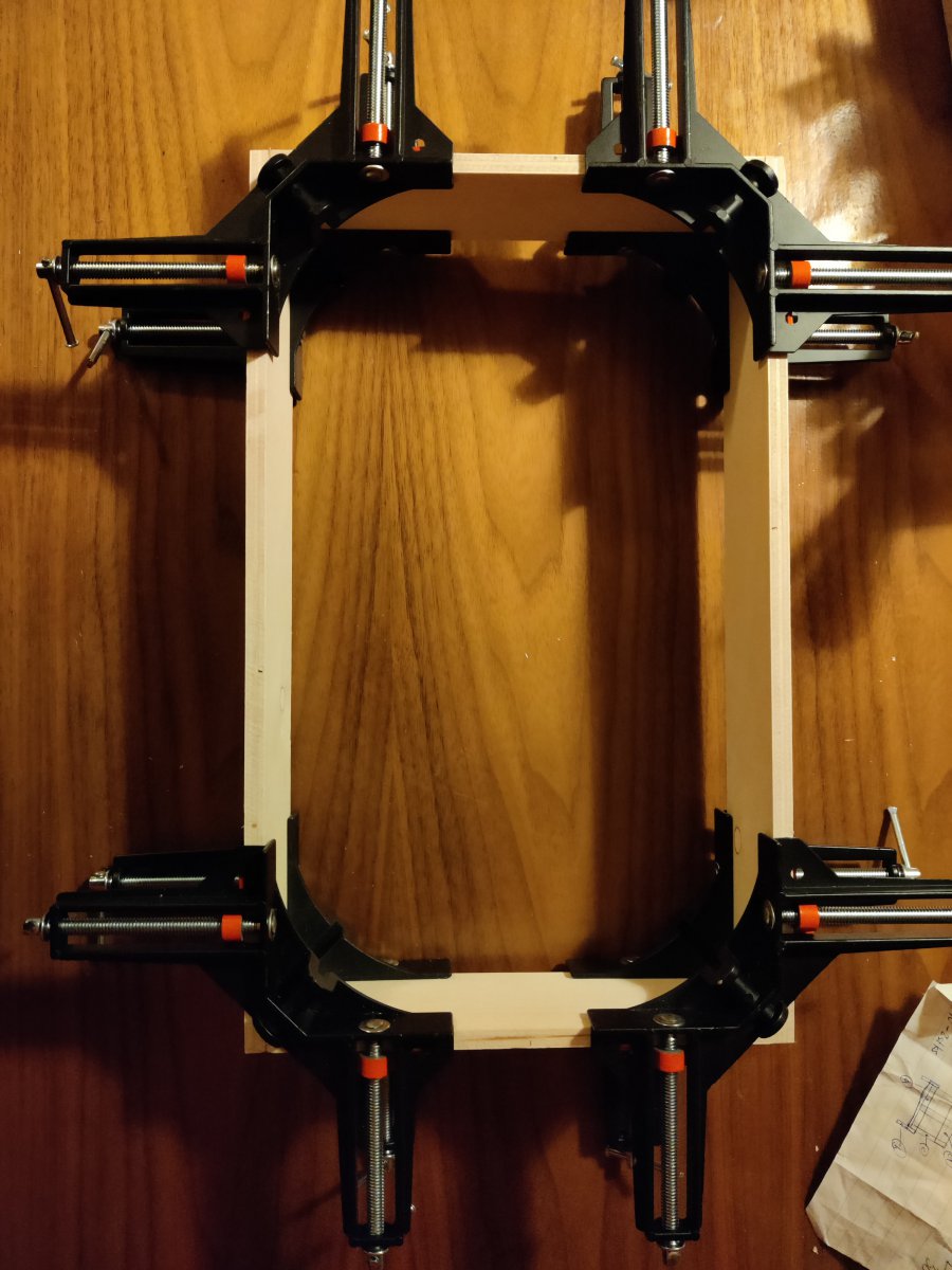

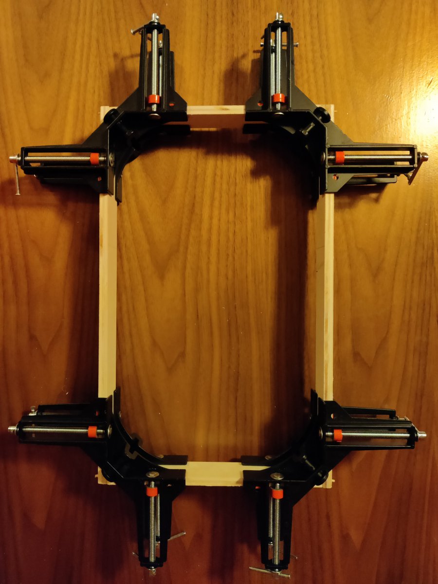

Met wat restmateriaal op maat gezaagd zit het onderstel nu in de klemmen.
Functionaliteit van de Waage ist Gewichts-nulstelling (Tare), kalibreren van de loadcellen en geeft de CG positie vanaf de voorlijst. Dat referentiepunt bestaat uit fysieke aanslag waar je de vleugel tegenaan legt

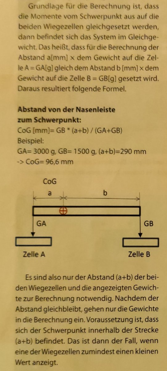

Kan je uitleggen hoe deze cg weegschaal werkt. Het technische idee snap ik wel. Maar als ik naar de plaatjes kijk, dan kan ik het niet plaatsen hoe het ontworpen is.
Op een Duits forum ook een soortgelijk idee gezien. Maar hoe geef je aan, hoe de vleugel eruit ziet? Want spanwijdte, koorde, pijlstelling hebben allemaal invloed om de cg te bepalen of te controleren.

Het CG moet je al weten te liggen, zo'n weegschaal kan enkel uitwegen of en hoeveel je er naast zit.
Een tijdje geleden ook overwogen om die tweede versie te maken, maar uiteindelijk een set aangeschaft van xicoy.
Ook daar moet je weten waar het cg hoort te zijn.
De Waage meet het gewicht op de voorste loadcell, en het gewicht op de achterste loadcell. Die toont ie op het display, met het totaalgewicht en berekent het CG obv momenten. Het apparaat heeft geen weet van de vleugelgeometrie. Je niet dus zelf weten op welke waarde het CG moet liggen.

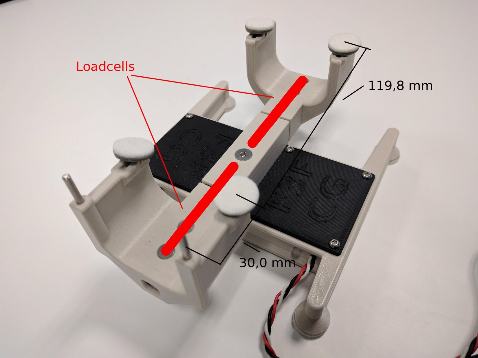

Hoi, heb deze versie getekend op basis van de cg weger voor (f5j) die heb ik eerst gemaakt en werkt perfect. Toch wou ik een die ook voor bv een calmato kan en heb ik deze getekend. Ben nog bezig om hem instel baar te maken op de instel hoek te opzichte van de grond. Dan maar eens verder testen hoe accuraat die is op verstellingen in breedte.
Ik heb met name big scale toestellen. Vandaar via de wielen. Met een calmato is dat ook al handig denk ik

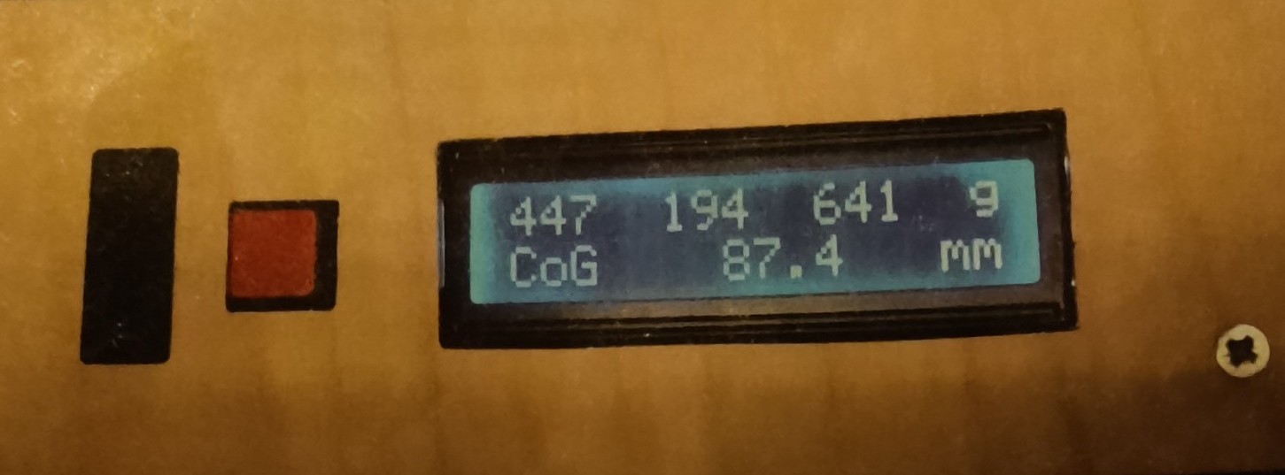

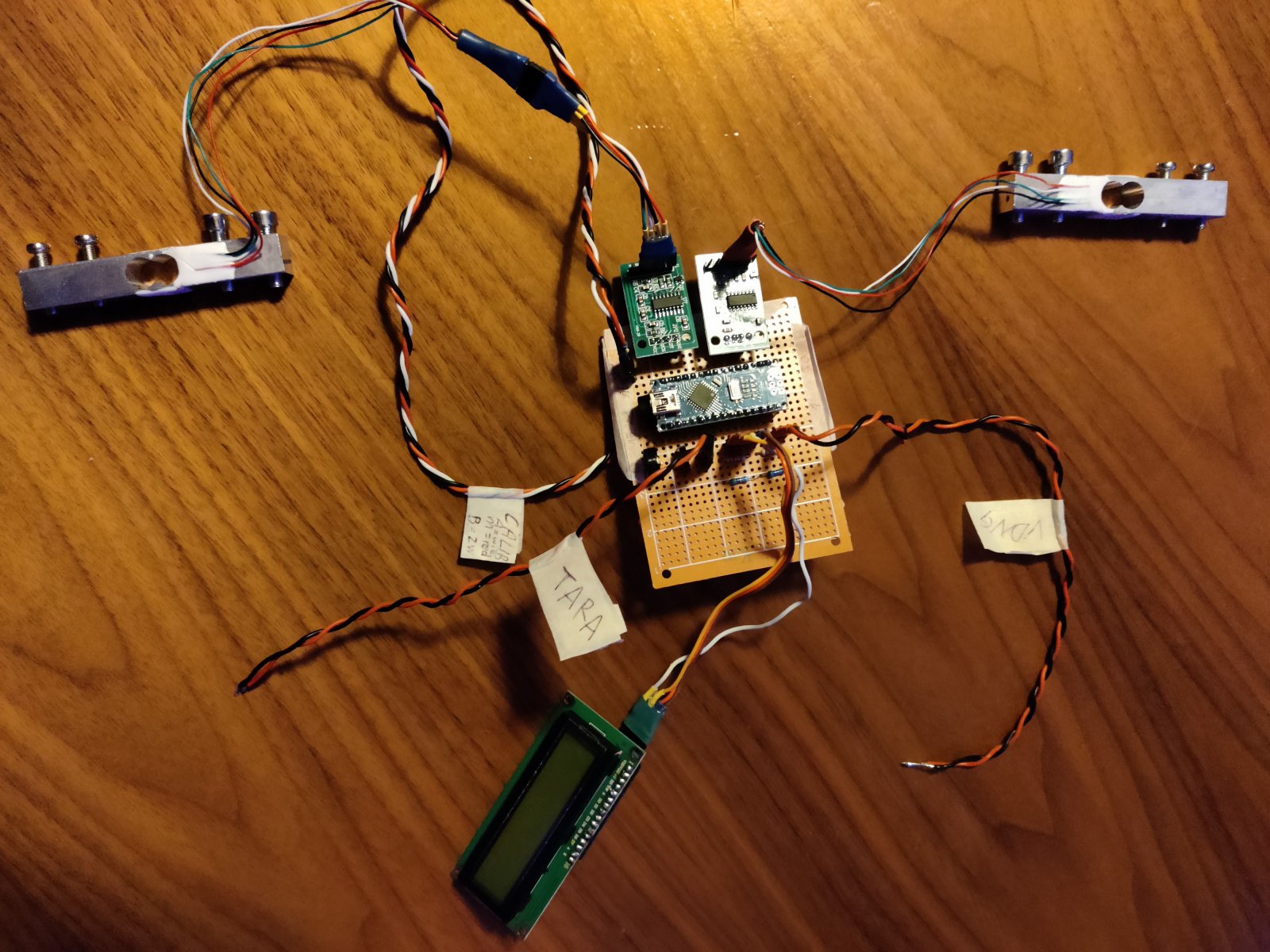

Geprogrammeerde en geteste Arduino kwam prima verpakt binnen. Ik heb m nog niet zelf getest, omdat ik de rest van de electronica nog niet in huis heb. Die ga ik nu bestellen, want de Sint bracht andere goodies.
Soldeerwerk klaar, op verbinden van de schakelaars en voedingsbron na. Voor de voeding denk ik aan Eneloop-pakket of een Lipo, van buiten aan te sluiten. Toelaatbare spanningsrange nog nakijken, dan kan ik keuze maken.
Daarna de boel aanzetten. Ben benieuwd of ie meteen werkt of dat er wat foutjes in geslopen zijn.
In de handleiding had ik de I2C-module over het hoofd gezien. Dat bleek toen ik de display-kabel wilde maken, en de benodigde aansluitpunten op de display-module niet kon vinden. Navraag bij de ontwerper gaf uitsluitsel en de Duitse webshop az-delivery.de. Met een paar dagen had ik de I2C-module in huis, ondanks de feestdagen.
Totale hoogte van het printplaat-bouwsel is ca 60 mm. Dus de 40 mm framehoogte uit de beschrijving is te weinig. Als oplossing ga ik een nieuw frame maken, met inbouwhoogte 70 mm.
