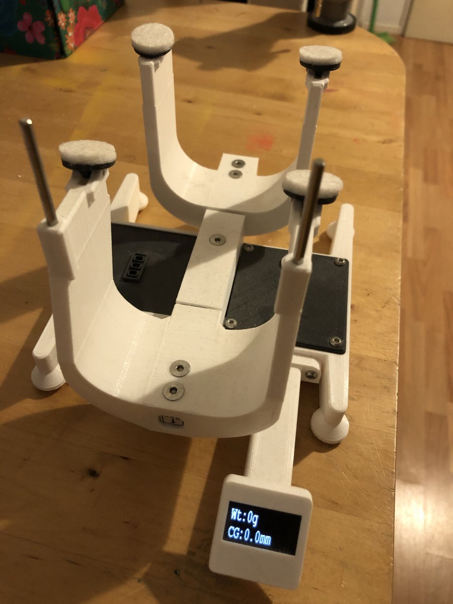

    Als weeg schaal gebruik zelf de deze heb zelf gebouwd met behulp van het open project op github. Deze is na de juiste calibratie zeer nauwkeurig. Je een beetje kennende (via sociale media) is zelf bouwen een kleine moeite . Als de code niet weerkt stuur gerust een bericht. Kan dan mijn werkende code delen. Heb zelf op basis van het origineel een iets lagere getekend die ook in breedte in stelbaar is zo dat mijn andere toestellen met een bredere romp er ook op passen. Gebruik hem zelf voor f5j,f3res en andere toestelen tot 4.5kg en wat op de weegschaal past.
    https://github.com/olkal/CG_scale

    @Rob.M super gaaf projectje! heb hem al ergens langs zien komen. qua print werk geen probleem inderdaad. ben niet echt een held met arduino, dat is een beetje waar ik tegenop kijk bij dit zelfbouw project. qua solderen etc moet het goed te doen zijn.

    Klopt dat was inderdaad het lastigst ook voor mij zit niet in die materie. Een vriend heeft mij er mee geholpen met een paar dingen waar het op vast liep met uploaden naar de arduino. Voor aantal zakken moet je een libery toevoegen in in het programma van arduino zoals voor de hx711 en je lcd scherm I2c lcd libery. En wat zaken uit het programma wat het uploaden tegen hield. Dat werkende programma kan ik wel delen als je een gaat bouwen. In de link in bovenstaande poost is te lezen hoe het aan sluit schema is. Je zult nog op internet het aan sluit schema van de loadcel naar de amplifier moeten zoeken verder is het redelijk gemakkelijk. (Bouw en vlieg zelf ook quads en dat is soms nog lastiger dan dit bouwen ) . Als je iemand kent die kennis heeft over het schrijven van programma’s voor een Arduino help dat zeker met de bouw hier van.

    Hoi, de zwart groene is zelf getekend getekend op basis van de orgineel. Die bestanden staan niet op internet. Als je zelf een 3d printer hebt kan ik ze wel op sturen per mail. Heb de hele basis langer gemaakt en er zal dan een aan passingen gedaan moeten worden in je code op de arduino.
