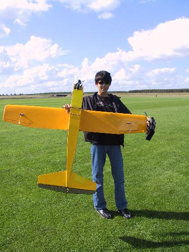

ik zelf heb een charter, kom nu zo een beetje aan het eind van mijn geles en nu had ik er een 2de vleugel bij gekregen. daar had ik(na ja ik... mijn vader) rolroeren op gebouwt. dus als ik mijn brevet heb kan ik die vleugel erop zetten. dus ALS je een charter neemt kan je de vleugel ombouwen. omdat ik meer exels heb zien neergaan dan charters. misschien als je bouwen leuk vind kan je rolroeren op je vleugel bouwen. kan wel een foto voor je maken van de nieuwe vleugel. maar ik heb dus een charter en vliegt prima

Paul zei:
Heb je tekening en of foto van vleugel met rolroeren, zoek ik al ff

Rudeboy_673 zei:
Paul zei:
Volgens mij is dit 'm: (zie ook http://modelvliegenalmere.nl/forum/viewtopic.php?t=26)
