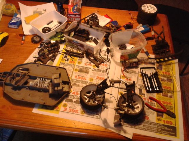

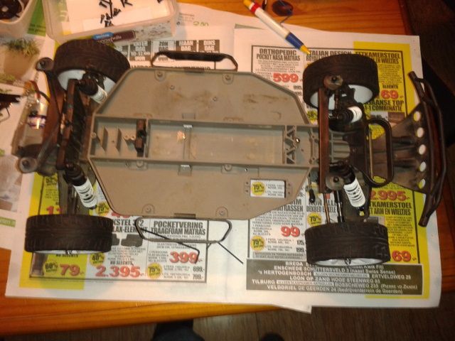

vandaag maar begonnen met het uit elkaar halen van de auto.
ook is het verven nu klaar en wacht ik op het drogen van de onderdelen die geverfd zijn.
hier de foto's
begonnen met een hele auto.

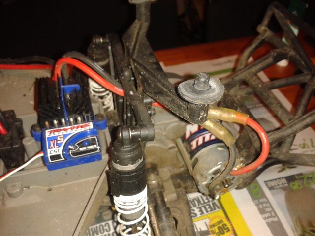

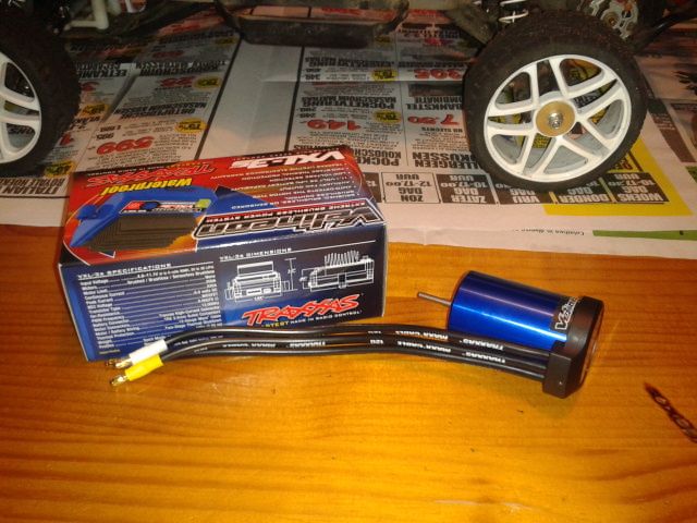

hij blijft natuurlijk niet standaard met de XL-5 motor...
hier de vervanger:
alle electronica eraf.
alles gedemonteerd.
en bijna klaar om te verven maar al wel bijna 2 uur verder.

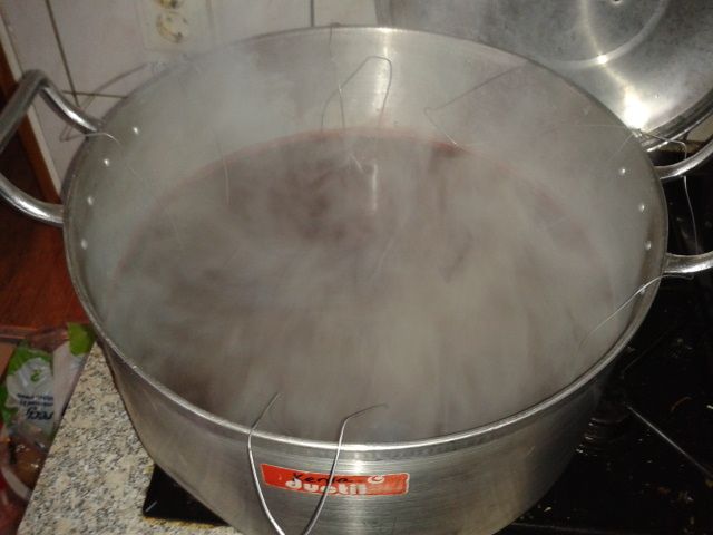

de pan met alle delen met ijzerdraden eraan vast (zodat ze de bodem niet raakte)
moeilijk om in te schatten hoe groot de pan is??
40 cm diameter en ongeveer 25-30 cm hoog..
ongeveer 8 liter water en 4 blikjes van de dylon tinnetjes.

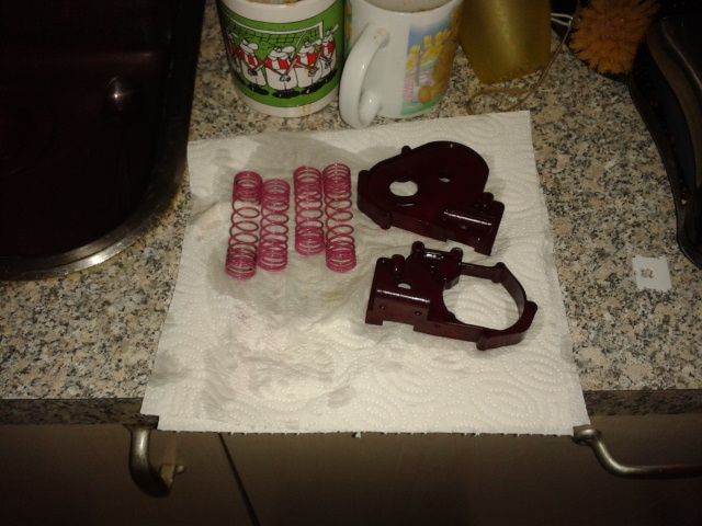

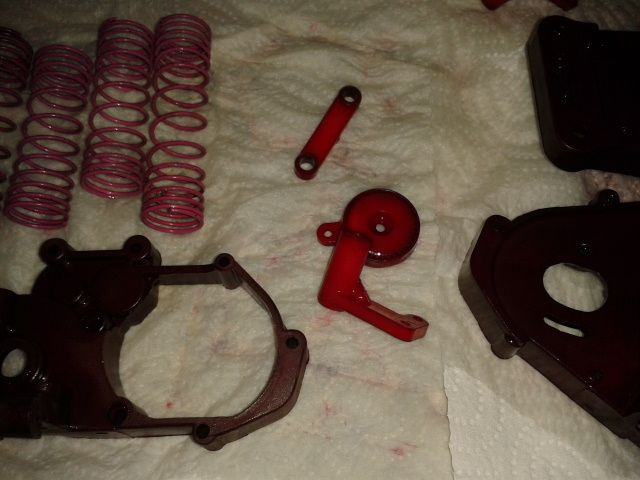

hier komen de eerste delen al weer uit het water.
zoals je kan zien is het goed gelukt....ik zal nog wat foto's maken bij wat meer licht en als de delen droog zijn....
