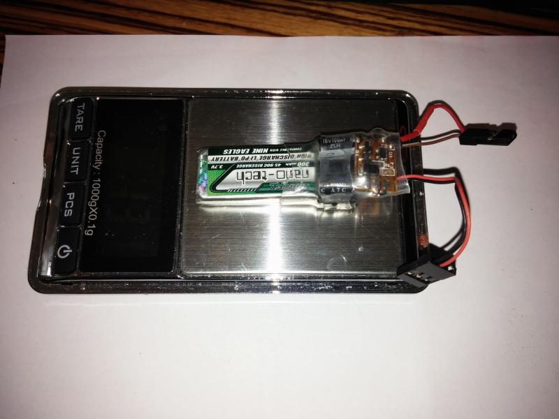

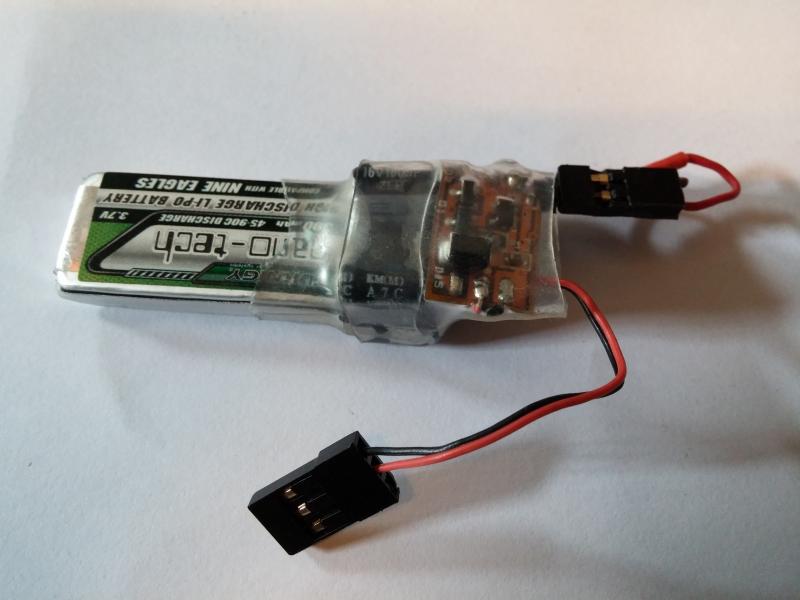

Ik heb veel plezier van mijn peperdure Shread's Smartlipo met magnetische schakelaar, maar ik vind het ook leuk om iets zo goedkoop mogelijk te doen.
Deze kost iets van € 6,- en is 13 gram
Eventueel een grotere accu kan ook.
Het wordt dan nauwelijks duurder. Wel wat zwaarder.
Het bestaat uit een 1S van 350 mAh (+/- € 3,-) en een voltage booster (€ 2,59) en nog een extra female JR-stekkertje.
Om het inbouwen en het gebruikersgemak te verbeteren heb ik het een en ander aangepast. Niet zozeer aan het circuit, maar meer de aansluitingen.
Aan het circuit heb ik 2 female JR-stekkers zitten. 1 van die 2 stekkers zat al aan de voltage booster. Daarvan heb ik enkel de signaaldraad afgeknipt. Dat is niet per se nodig, maar deze is toch nutteloos geworden dus weg ermee. Die JR-stekker komt dan permanent in de ontvanger.
Als je deze voltage booster koopt heeft deze een ingang (male JR) met 3 aansluitingen. Deze haal ik eraf want die maakt de booster veel te breed (in mijn geval). 1 pin soldeer ik weer terug aan de + ingang. Ik heb die aan een pootje van de elco gesoldeerd zodat dit mechanisch een betere verbinding wordt.
De - van de laadkabel komt zowel aan de - van de accu en aan die van de voltage-booster. De + van de laadkabel komt aan de accu.
Om het circuit te laten werken steek ik de + van de laadkabel op het enige pinnetje van de voltage booster. Dit kan dus niet verkeerd gaan.
Laden kan natuurlijk gewoon met de laadkabel en de stekker in de ontvanger kan blijven zitten tijdens het laden..
Deze krijgt op dat moment geen spanning.
Uiteindelijk heb ik de voltagebooster via de 2 elco's verlijmd aan de accu. Daar omheen nog wat krimpkous. Uit die krimpkous steekt 1 pin waar de + op komt. Dit vanuit een andere hoek zodat het geheel ook nog eens smal is.
Je kunt deze smart-LiPo niet laden met een 3S en is dus ook niet zo smart als die Shread's...
Wel betrouwbaarder dan een losse voltagebooster die los met stekkers tussen accu en ontvanger zit, lichter en je kunt niets kapot maken met verkeerd aansluiten.
Laat even weten of iets onduidelijk is. Dan licht ik dit alsnog even toe.

In de meeste DLG's heb je ruimtegebrek en probeer je alles zover mogelijk in de neus te duwen. Stekkertjes en een los printje moet weer apart beschermd worden. Dit geheel is behoorlijk solide.
Je hebt iets nodig om het geheel te kunnen laden. Bij de setup zoals die standaard is moet je de stekker van de 3 pinnetjes aftrekken en daarmee schakel je het geheel af en kun je het laden.
Je moet dan het fragiele printje vasthouden. Je belast dan de sporen op de printplaat want daaraan zitten die 3 pinnen vast. Als ik nu aan het pinnetje trek dan belast ik de printplaat nauwelijks. Bovendien zit het geheel gewoon vastgeklemd in de romp en hoef ik niets vast te houden.
Ik kan de polariteit niet verkeerd hebben.
Het stekkertje kan niet zomaar onbedoeld los gaan omdat je per se een trekkende beweging moet maken dichtbij de aansluiting. Wordt er iets verderop aan de draad getrokken blijft de stekker op het pinnetje zitten. Trekontlastingen zijn heel belangrijk. Ook de uitgang naar de ontvanger wordt door de krimpkous tegen de print geklemd en zit zo steviger.
Ik zie eigenlijk maar 2 nadelen t.o.v. jouw setup.
Je hebt er eenmalig iets werk aan en je kunt geen accu's wisselen, maar je moet het geheel wisselen.
Het is niet revolutionair of zo... ik vind het zelf een stuk praktischer, steviger en daardoor betrouwbaarder en wilde dat delen.
