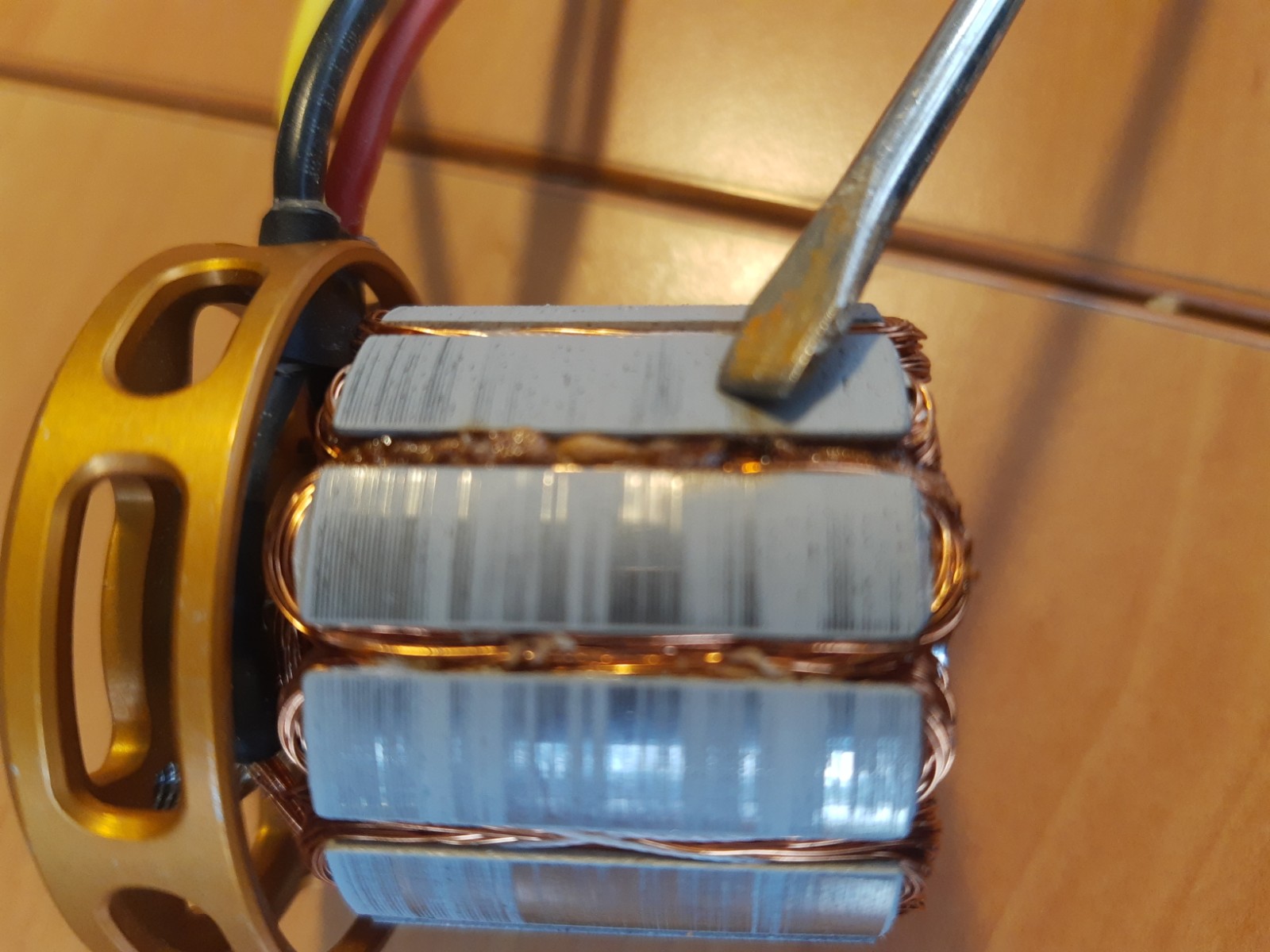

Ik kreeg van een vriend een elektromotor met de melding dat hij niet meer werkte, hij dacht wat rook uit zijn model te hebben zien komen. Het is een Axi 4130/20 motor met 305 kv. Deze dus: https://www.modelmotors.cz/product/detail/276/ Ik heb de motor thuis even opengehaald en aan het huis en de magneten niets te zien. Op de wikkeling van het anker wat minuscule verkleuring (richting zwart) te zien op één plaats, maar als ik daar met de vinger overging, dan leek er heel beperkt een soort verkruimeld poeder te zitten (misschien verkruimelde epoxy om de wikkeling te fixeren of isoleren). Geen losse wikkelingen of zo. Ik zou graag weten of er een betrouwbare manier is om te checken of de wikkeling van een anker nog goed is. Eventueel iets wat ik met een eenvoudige multimeter kan doormeten? = voorkeur Was ook aan het denken dat ik nog wel wat heel goedkope en intensief gebruikte ESC's heb liggen die eigenlijk toch niet meer gebruikt worden. Wel vaak maar tot 4S of zo. Kan ik de motor daarmee proberen te laten lopen of 3s bijvoorbeeld? = misschien best als een doormeting wat hoop geeft.... In bijlage wat foto's van de wikkeling.... laatste vermoedelijk de beste....
Ga er maar van uit dat er een kortsluiting zit op de plaats waar de wikkeling zwart is. Met een multimeter on de ohm stand kan je niet veel. Daar is de weerstand van de wikkeling te laag. Voor. Wat je wel kan doen is de as van de motor in een boormachine plaatsen. En de motor laten draaien. Nu de spanning tussen de geel-blauwe, de geel-rode en de blauw- rode draad meten. Alle drie de metingen moeten dezelfde spanning aangeven.
Even de meting gedaan met de multimeter op AC wisselspanning (range 200 Volt) Rood-zwart geeft 0.8 Geel-rood geeft 0.2 Zwart-Geel geeft 0.8 Vermoedelijk dan defect aangezien geel-rood een duidelijk andere meting geeft...
Helaas einde verhaal voor deze motor. Het zou kunnen dat deze te heet is geworden tijdens de vlucht. Goede koeling is essentieel bij elektro. Het vreemde is dat je vrijwel nergens vind hoeveel de koeling zou moeten zijn, ook niet in de diverse literatuur die over elektro vliegen beschikbaar is. Grt, Arnoud.
