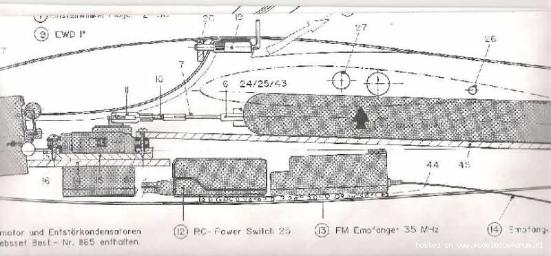

Zwaartepunt zie tekening
Als je wilt, wilik ook voor je de bouwbeschrijving doen of de tekening, maar geef dan een E-mail adres, hier mag ik alleen maar keline plaatjes doen.

Er staat toch maar één zwaartepunt op, namelijk bij de pijl:confused:
Die rondjes lijken me eerder gaten.
Precies, en ook als een toestel met verschillende soorten accu's gevlogen wordt dan zal het zwaartepunt toch echt op dezelfde plaats moeten zitten onverschillig de accus...
