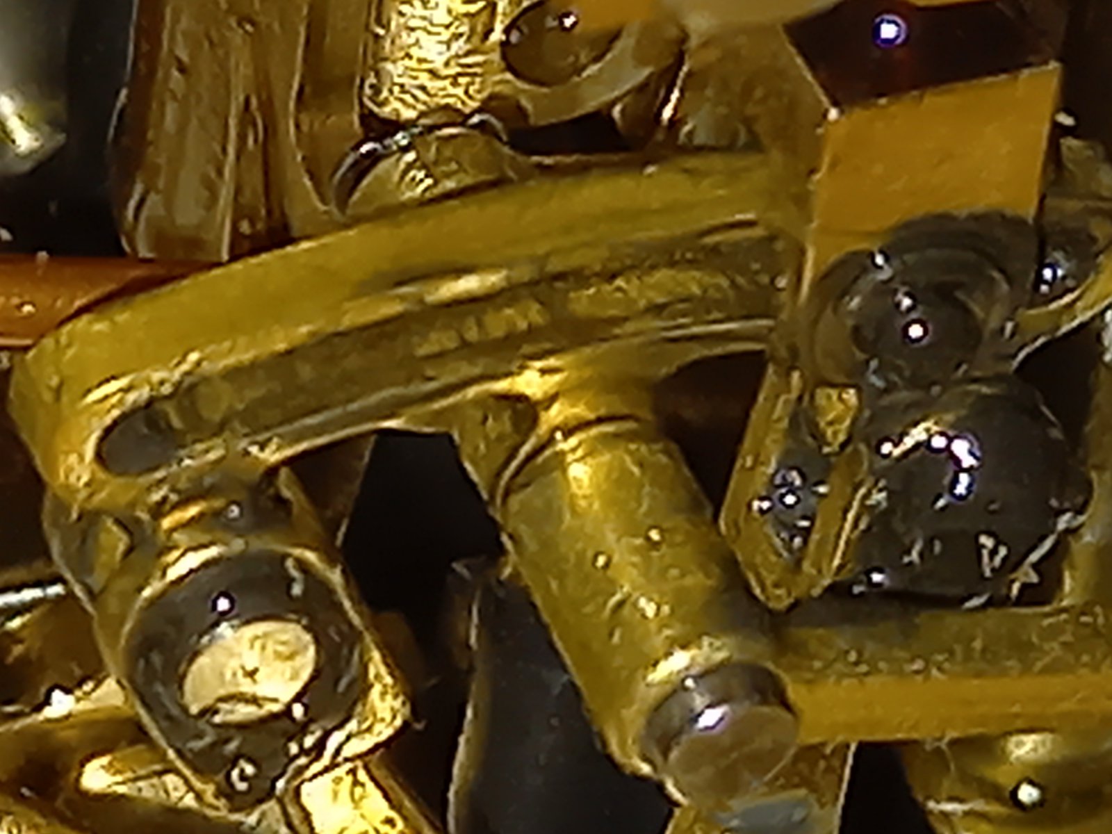

20230707_103317-1-jpg.545726
Achterste schaarboog. Het vet verkleurt donker, ook vermoedelijk van de cylinderolie die via de schuifstangpakking naar buiten piept.
Overigens gebruik ik hiervoor nog gewoon kogellagervet, maar daar ga ik hetzij Mobiltac, hetzij Total EP2 Lithiumvet voor gebruiken. Met de hoeveelheden die hier door gaan, moet ik met 5 ml minstens een jaar toe kunnen, zelfs als ik net zo intensief zou blijven varen als ik nu doe.
HA! ik kom een zééér oud plastic potje tegen in mijn aanrechtkastje, wat "CFS Kogellagervet" bevat. Zit nog halfvol. Is volgens het label een Lithium vet geschikt voor kogellagers, glijlagers, schuifgeleidingen en heeft een smeltpunt van 190 graden.
Ofwel: Joepie, ik heb een goed vet voor de Stephenson schaar gevonden en ik denk dat dat potje daar al minstens 20 jaar onaangeroerd in zijn hoekje heeft gestaan.
Vanmiddag direct getest en het LIJKT beter, maar dat kan natuurlijk iets zijn met gedachtes, wens en vaderschap, maar met wat geluk heb ik vanavond nog wel even tijd om te varen en het spul wat deugdelijker te beproeven. Het vet lijkt in ieder geval wat minder makkelijk van zijn plek te krijgen,wat plakkeriger en "kliederiger", en is ook dunner, kost minder moeite om het uit het vetspuitje te krijgen, sterker: ik kan de spuit vullen door het uit de pot op te zuigen.

Dan heeft dat toch te maken met het draaipunt, aangrijping, van de trekstangen op de schaar.
Dat kan heel goed, al denk ik dat niet het aangrijpingspunt van de stangen is, maar de radius van de boog. Als die niet goed is, verschuift de middenstand van de schuif en loopt de machine niet meer omdat één kant van de cylinder wel, en de andere kant van die zelfde machine géén stoom meer krijgt.
Het kan ook te maken hebben met de lengte van de boog, want hoe langer de boog, hoe meer de timing verloopt.
De Stevenson schaar heeft namelijk, inherent last van dat de timing uitsluitend correct is in de uiterste standen. bij de tussenstanden klopt de timing niet meer geheel, omdat de dominante schuifstang niet meer parallel staat met de hartlijn van de cylinder, en dat heeft hetzelfde effect alsof het excenter verdraait t.o.v. de krukas. En net als bij iedere reciprocerende machine, is timing cruciaal. Ideaal wil je de bogen zo kort mogelijk houden om dit effect zo klein mogelijk te houden. Er staat mij wat van bij dat er machines gebouwd zijn waarbij de stangen aangrijpen op 1/4 en 3/4 van de boog, teneinde de dominante stang zo rechtop mogelijk te houden. Of dat beter werkte weet ik niet, want de excenterslag moet dan wel kleiner zijn, en het stelt ook grotere eisen aan de speling, omdat in de uiterste standen die speling "uitvergroot" wordt.
Dat andere patent met maar één excenter en een kantel-as met lijbanen die de schuifbeweging omkeert (naam vergeten, maar bijvoorbeeld de machine van de Maarten heeft dat) heeft daar geen last van. Daar wordt alleen de beweging van de schuif kleiner (minder stoom per arbeidsslag) maar blijft de timing constant. omdat de gemiddelde hoek van de excenterstang gelijk blijft.
Alleen dat is allemaal tamelijk irrelevant, in beide gevallen zou het betekenen dat er nieuwe bogen EN nieuwe stangen gemaakt moeten worden. En daar begin ik niet aan.
