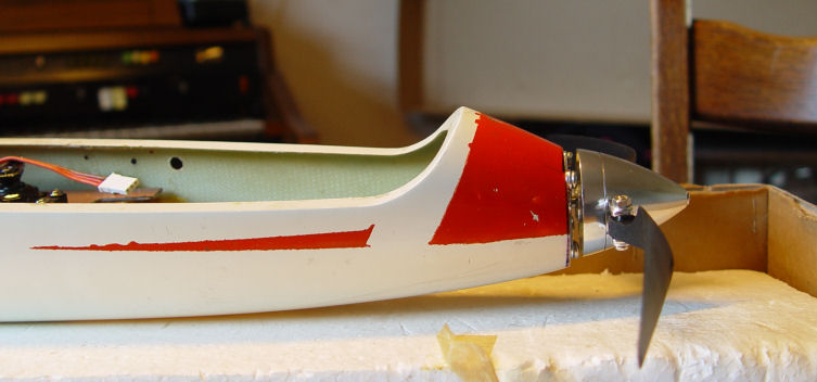

Ik vond mijn oude cirrus 75 terug en heb besloten deze elektro te maken ipv de opzetmotor. De motor past maar ik vraag me nu af of er een instelhoek tov de romp centerlijn nodig is.
iemand een idee?

ja, je motor heeft echt wel de domping en sidetrust nodig die op het forum 101x ter sprake kwam... anders trekt je kist in een bocht naar boven weg.
ofwel moet je het er elke klim uitknuppelen ofwel bouw je het in...
het laatste is het beste te doen...
wat het remmen van de motor betreft, je kan best met de regelaar een rem inprogrammeren... deze zorgt ervoor dat je motor "bruut" stopt waardoor het de prop de kans geeft om dicht te klappen.

De Graupner Cirrus75 had twee uitvoeringen. 1 van 2.8m en een van 3m. Beiden kunnen langzaam vliegen en zullen niet veel vermogen nodig hebben om langzaam naar boven te knuppelen. Echter is 65w wel heel weinig :) Domping en sidethrust let ik in een zwever nooit op. Ik kijk altijd hoe de spinner het mooist in de lijn van de romp doorloopt. Vervolgens knuppel ik de kist netjes omhoog. T blijft een zwever, die motor moet m alleen op hoogte brengen!
Aangezien de Cirrus75 een echte klassieker is, en een van mijn persoonlijke favorieten, plus mijn voorkeur om de spinner in de lijn van de romp te laten doorlopen... krijg ik de kriebels van bovenstaande foto... :(
Wat jammer van het mooie neusje! Haha, maar ieder zijn keus uiteraard.
klopt, tis een zwever, maar als je 3min onderweg bent door het weinige vermogen dat hij heeft, dan betekend dat mss wel 20min op een dag tegensturen om de "fout" in het bouwen er uit te sturen...
persoonlijk kies ik vlieggemak boven uiterlijk... en aangezien de bovenste lijn van de romp schuiner is, zou de motor gerust wat domping mogen hebben :) t zou er alleen maar beter op worden wat het uiterlijke betreft.
Japie, ik kreeg ook kippevel toen ik het neusje eraf zaagde, maar heb het wel bewaard. Misschien durf ik wel niet en ga op zoek naar wat anders. Deze heeft een span van 2.80. Ik heb er destijds heerlijk mee vanaf het elastiek gevlogen maar helaas hebben we daar nu geen veldlengte meer voor.
Ik vlieg ook de 2.8m versie. (De 3m versie heb ik nog in doos liggen :)) Heeeeeerlijke kistje! Echter heb ik er wel rolroeren en kleppen in gezet :) Goed te horen dat het neusje er nog is. Ik zou in uw geval kiezen voor een iets stompere spinner en de motor iets meer domp geven. Want in tegenstelling tot firefox verkies ik looks boven vlieggemak bij een dergelijke zwever. Iets te weinig domp of zijwaartsstelling zorgt echt niet voor grote problemen hoor. DIe 65w daarentegen, dat zou ik ook niet doen. Dus lekker 4S er in.
