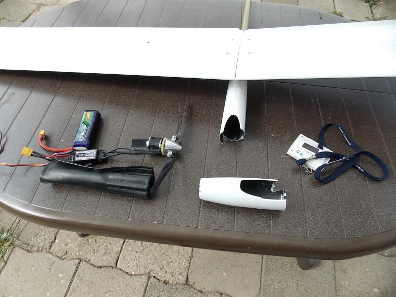

Maar goed voor de reparatie;
full
en na de reparatie;
full
En dat met een meer gewicht van 41 gram
Morgen als de lak goed uit gehard is motor er weer in
en hij kan weer airborn

Netjes gefixt weer.
Als ik heel eeerlijk mag zijn vind ik 41 gram meergewicht best veel voor zo'n reparatie. Heb je hem extra sterk gemaakt?
Gerben
Ik heb hem inderdaad verstevigd het laminaat was maar een 25 grams en en 60 grams kool (dlg layup). Bovendien waren we tot de conclusie gekomen dat hij best wel wat gewicht mag hebben want hij liep niet helemaal lekker en we hadden al 100 gram extra gewicht toe gevoegd om te kijken of hij dan lekkere liep. We merkte bij F3j modellen ook al dit verschijnsel dat je niet onder een bepaald gewicht moest komen, en aangezien het profiel een F3J is zijn wij eens gaan spelen met meer gewicht en hij liep inderdaad beter 1367 gram was ook heel licht ik zit zelfs nu met de 1408 gr nog onder de 1500 gram vlieggewicht die Reichard aan geeft.

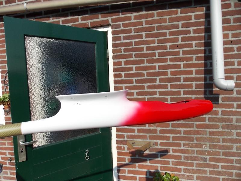

Ik heb de onderste versie romp. (zie foto)

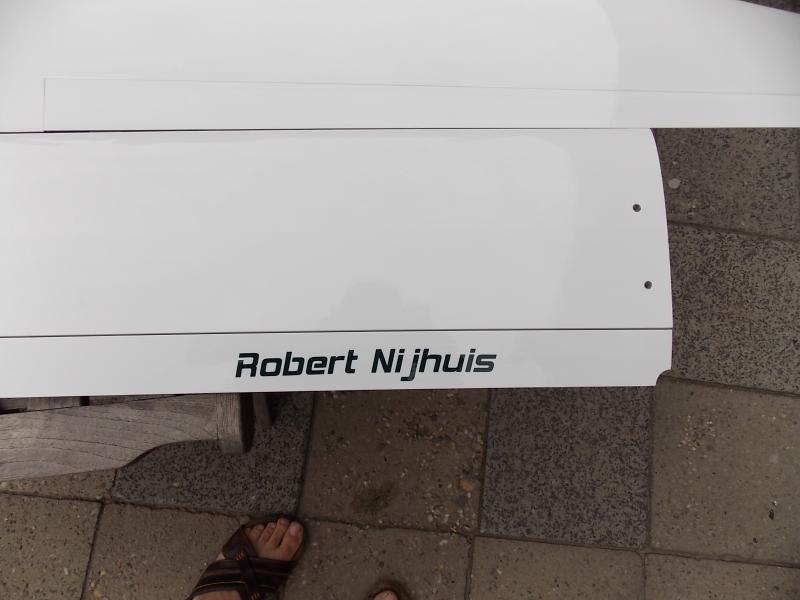

Zo! Dat scheelt nogal! Vooral in de vleugeldelen! Maar ik zie dat je wel smokkelt.. Je hebt geen stickers op je vleugel! ;)
Dat gewicht verschil zit hem in de hoofdligger vermoeden wij en het balsa waarmee hij beplankt is. Ik heb wel een zachte vleugel skin.
Nee ik heb geen sticker op de vleugels want die werken als turbulators ofwel die verneuken het profiel.
En het is gewicht :rolleyes:

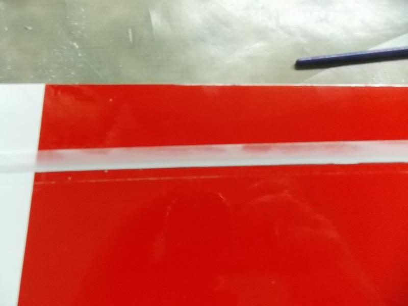

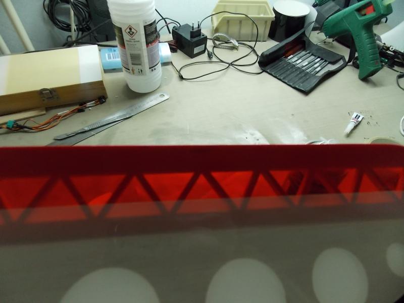

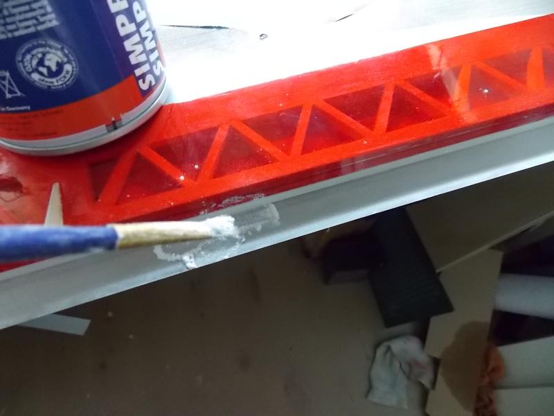

Zo even wat laatste puntjes doen zoals tape bij de roeren plakken zodat de spleten weg zijn.
Ik doe dit door plakband te plakken en de ene helft met Tapioka meel in te smeren met een kwarstje je kunt ook talkpoeder gebruiken
full
full
resultaat;
full
full

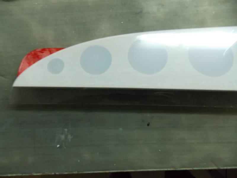

en omdat spedter vond dat ik met gewicht smokkelde ;) heb ik nog even decals gemaakt en geplakt op de flaps.
full
full
