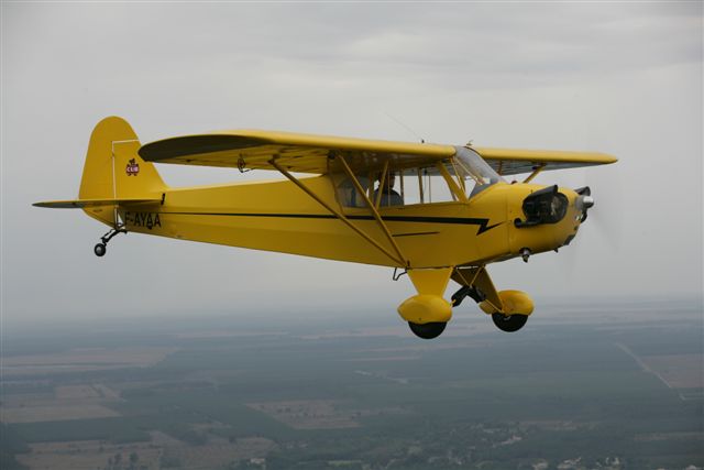

    Na de construtie van een J3 Cub PH-Gen schaal 1/4, ga ik een Clipped Wing Cub bouwen met dezelfde schaal.
    Het vliegtuig die zal dienen als model staat in frankrijk Biscarrosse.
    Het toestel is volledig opgeknapt door "Raimond's Aircraft Restoration" http://www.rar.be Antwerpen.
    Langs een omweg in Nederland "Airport Hoogeveen imatriculation NC 42248" is het uiteindelijk in Frankrijk beland, imatriculation F-AYAA.
    Half maart ga ik met mijn vriend de nodige foto's gaan maken van het toestel, om het zo strikt mogelijk na te bouwen op schaal 1/4.
    Met de ervaring en de fouten van de bouw van de J3 Cub zal ik proberen nog een beter model te bouwen zie (Vliegende schaalmodellen "Piper J-3 CUB SIG scale 1/4").

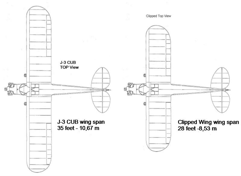

    Het verschil tussen een J3 Cub en De Clipped Wing Cub is de Wing span, lengte is dezelfde zie tekening.
    Op mijn site Astula bienvenue onder CONSTRUCTION clic op de foto van de clipped wing, staan er enkele foto's van het toestel alsook een video met aan de hendel de eigenaar O.Langeard "Voltige en Pipercup Clipwing".

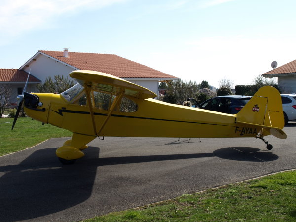

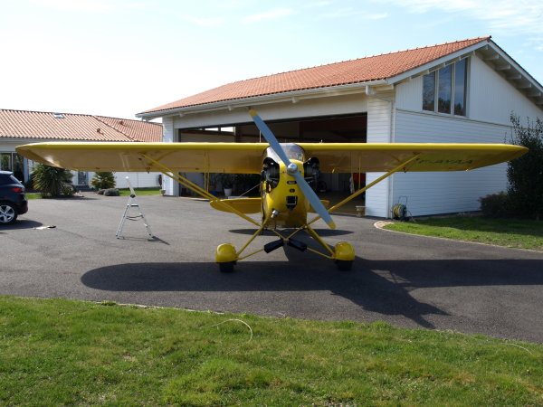

    Foto's Clipped wing
    Enkele foto's van de Clipped Wing F-AYAA
    foto's genomen te Biscarrosse
    De constructie zal langzaam starten :p
    Ik hou u op de hoogte !
    Groeten Astula
