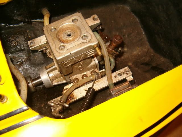

Wie is er bekend met het merk CMB Italia speedboten, tevens ook een vraag
over de brandstofmotor , daar staat op CMB .90 , CC's onbekend bij mij.
Is dit al ouder spul en nog recent.
Het is maar een krijgertje met de motor in onderdelen, de zuiger is een hoek af
aan de bovenkant bij de zuigerveer, is hier nog wat van op de markt eventueel.
Mvg, greko
Voor de zuigerveer geef ik 15€ ... als die heel is dan.

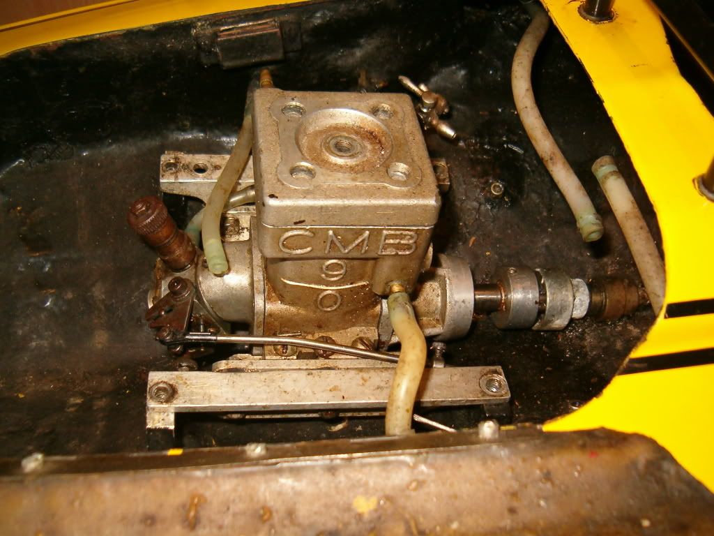

CMB= Claudio en Mauro Braghieri.
Zijn echte race motoren .. voor specialisten.
Jouw motor zal wel de eerste zijn in dit overzicht.
Dit type is zo'n 30jr oud , en .90 betekend 0.9 cubic Inch oftewel 14,748cc (15cc klasse)
Onderdelen voor dit type kan je vergeten,althans nieuw vd fabriek dan.
Als je mazzel hebt ligt er wat bruikbaars in mijn privé CMB-museum. :-)

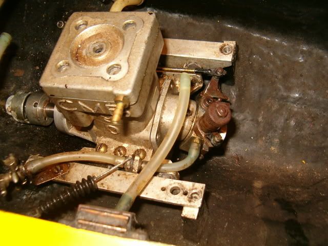

Inderdaad Heer Hendricx, dat is de motor, maar ik ben bang dat de motor
overleden is, er mist nogal wat aan,en de zuiger is een hoekje afgebroken net bij de veer
dus ook een stukje van de veer zelf.
Dat ik het hele spul kreeg van de week lag de hele motor uitelkaar in een plastiek zak.
Alle boutjes en pakkingen ontbreken en ook die alu poelie om de motor te starten ontbreekt.
Is er nog een oplossing voor om de motor weer te kunnen opbouwen of is het beter om er
een andere motor in te zetten ?????
Mvg, greko
Deze motor opkalefateren gaat zo'n 200,00€ inzitten,
MITS de inlaatschijf erbij zit en héél is.
Motor kán aangepast aan de moderne cilinderbussen ,
en nw vliegwiel is 'n dik uur werk.
Boutjes is alles metrisch , dus dat mag geen probleem zijn.
Nwe motoren kosten tussen de 450>500€
Misschien valt er via eBay of Marktplaats wat 2e-hands te scoren?
Dat wordt nog een dure grap voor zo'n oude motor.
Heb inmiddels een andere motor gekocht, dat leek me gunstiger.
Maar in ieder geval bedankt voor de info en het meedenken.
Mvg, greko
