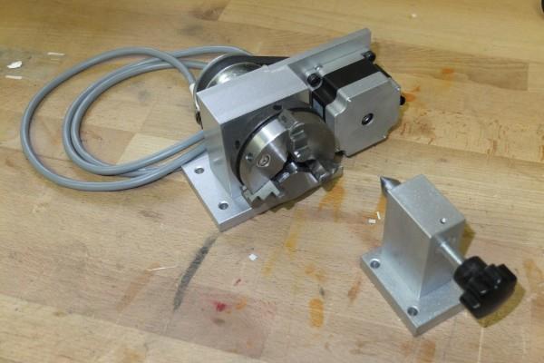

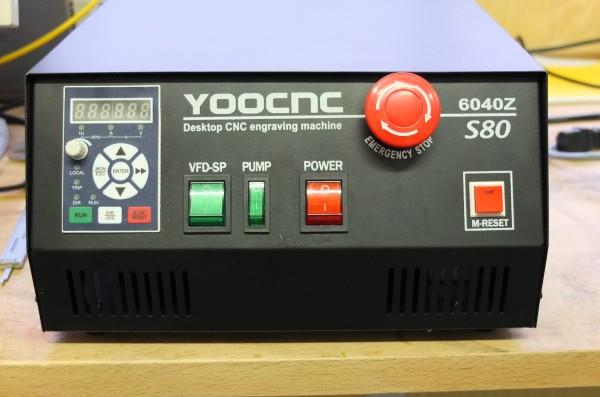

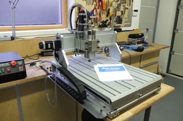

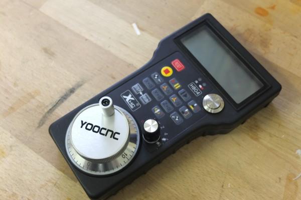

Zoals in mijn eerder draadje vermeld, zal ik proberen bij te houden wat mijn ervaringen zijn met de CNC 6040. Ik heb mijn CNC 6040 op Maandag 1 April bij carving-cnc.com compleet met 4e as en handwiel besteld. De betaling heb ik per paypal gedaan. De verzending gaat in 2 stappen; eerst van China naar HongKong en dan van HongKong naar de bestemming. Op vrijdag 5 April kreeg ik per email al het handboek doorgestuurd. Ik vond dit wel prettig omdat ik mij alvast wat kon inlezen. Op Maandag 8 April kreeg ik bericht dat het pakket via Fedex verstuurd was en op Donderdag 11 April waren de 2 paketten met een totaalgewicht van 58kg in het depot van Fedex in Veldhoven aangekomen. Fedex verzocht mij de invoerkosten over te maken en een bewijs van betaling per email (screen shot bankafschrift) op te sturen voor snelle afhandeling, wat ik op Vrijdag ochtend 12 April in orde gemaakt heb. Op Maandag 15 April zijn de 2 paketten afgeleverd door Fedex. Al met al vond ik de verzending en afhandeling erg soepel en snel verlopen. Op maandagavond heb ik alles uitgepakt en gemonteerd en op dinsdag de pc geinstalleerd met W7-32bit. Mach3 kon ik mbv het handboek eenvoudig instellen en testen of alles naar behoren werkt. Ik heb ook als proef een stukje g-code gedraaid zonder frees in de machine om alles te testen. Alles werkt naar behoren, inclusief het handwiel. Voordat ik echt aan de slag kan gaan, wil ik eerst een wat nettere oplossing maken voor de koeling van het (de?) spindle want een los pompje naast een emmer vind ik niet zo denderend. En nu is het fototijd! De besturingskast. De kast opengeschroefd en ik moet zeggen dat het er allemaal best netjes uitziet. Op het breakout board zijn ook nog aansluitingen voor eindschakelaars. Dat ga ik zeker nog inbouwen. De 1,5kW freesmotor. Alle assen hebben kogelomlooplagers. Het draadloze handwiel. De vierde as. Helaas niet hol maar ik geloof dat ik daar wel mee kan leven. De probe voor de gereedschapslengte. En als laatste het koelpompje. Het enige manco wat ik heb kunnen vaststellen is dat er 2 maal een 3,2mm ER11 spantang verstuurd is ipv 1x 3,2mm en 1x6mm. Er zitten in het toebehoorsetje wel twee 6mm freesjes. Daarover heb ik al een emailtje naar Carving-CNC gestuurd en extra 6mm spantang besteld in de UK, samen met wat meer freesjes. Tot nu toe ben ik met alles zeer tevreden. Als ik de eerste tastbare freesresultaten heb, meld ik mij weer. Groeten, Thor

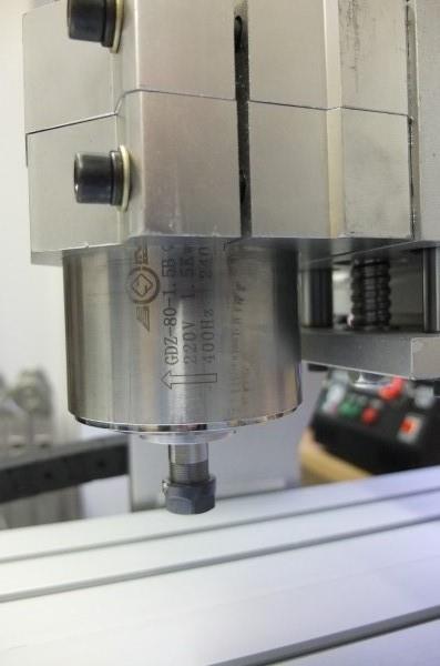

Probleem is dat bij kinderen en huisdieren je echt geen litertank aan glycol koelvloeistof wil hebben staan. is echt n smerig goedje. Ik heb t zo opgelost: DC12V Water Pump with Tank for Computer PC CPU CO2 Laser Liquid Cooling System | eBay Aluminum Heat Exchanger Radiator for PC CPU CO2 Laser Water Cool System Computer | eBay en daar past deze direct op(m3 draad zit al in de radiator) 120mm 25mm New Case Fan 12V 72CFM PC CPU Cooling Computer Ball Brg 2pin 377A | eBay en wat aquarium slangen van de lokale hardware-shop.. Koelt als n gek(mijn 2.2kw spindle blijft koud) en maakt zo goed als geen herrie. bovendien kan je dan een gesloten systeem maken. vullen, ontluchten, doppie erop en nooit meer naar omkijken.. Ik gebruik -30 koelvloeistof.
De ochtend voor het eerst gefreesd. Ik heb de voorbeelden die erbij geleverd waren uitgeprobeerd en het ging prima. In de UK heb ik de 6 mm spantang besteld bij Engineering Tools | Lathe | Milling Machine | Model Engineering | arceurotrade.co.uk. Nu moet ik nog gaan ontdekken hoe ik het beste van een CAD tekening naar g-code kom.

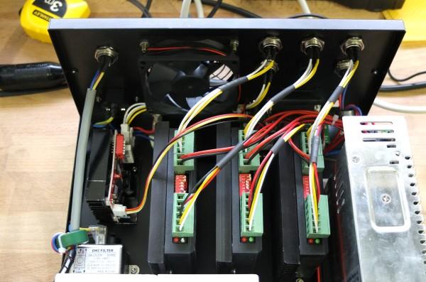

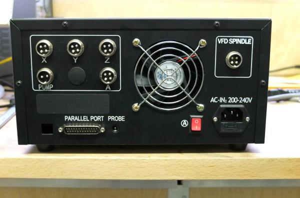

Heel interessante bevindingen. Bedankt om ze te delen. Mag ik vragen hoeveel er dan nog is bij gekomen? Als ik het goed heb is dit een betere versie dan die wat je op ebay kan vinden? Zijn de kabels en connectoren dan ook van een betere kwaliteit?
De kabels en connectoren zijn wat mij betreft van voldoende kwaliteit en er treden tot nu toe geen storingen op. Ook in de stalen besturingskast ziet alles er netjes uit. Alles is recht en deugdelijk gemonteerd. De kabels zijn van smoorspoelen en bundeling voorzien. Ik heb geen directe vergelijking maar het ziet inderdaad beter uit dan de blauwe box.

de kabels zijn van slechte kwaliteit ze breken waar je bij staat zelf ondervonden. afgeschermde kabels is een must net als end stop`s . een ontstoorfilter moet er zeker tussen anders vervuilt je net heel erg en kan je pc problemen krijgen en zelf onder uit gaan
