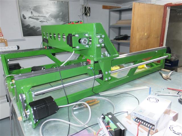

inmiddels alles besteld aan materiaal, spindels en geleidingen. ook mn steppers en drivers en zit nu net over de 1100 euro, dus budget zal iets opgerekt moeten worden:yes: maar ben er gelukkig wel bijna dan.:p
Morgen ga ik de profielen zagen en boren, en dinsdag even familie helpen met pc problemen en woensdag de hele zaak afmonteren, heb helaas alleen de Alu profielen binnen dus het zal even bij monteren van het frame blijven.. tevens moet ik nog wat alu platen laten bewerken(en nog iemand vinden die dat kan doen.. 8mm dik:rolleyes:)
heb tevens besloten om de spindle zelf te gaan bouwen, de dure collets van een kress bevallen me niet, en een china spindle kan ik zelf ook wel fabrieken:p
weer wat verder gegaan, spindles en lagering uitgetekend.. zo goed als klaar nu, nu wachten op een aantal onderdelen die gefreest moeten worden.:D
En ik kreeg wat onderdelen binnen weer :) gelijk wezen monteren.. paste allemaal goed dus we kunnen weer verder met de volgende serie onderdelen :)
Bijna een maand en nog geen steek verder..
dus maar een tafeltje gebouwd(220x150cm), ouwe tl balk opgehangen onder de balk van t dak(zo schijnt ie niet in mn ogen ook nog! dubbel bingo! pc ook maar gelijk neergezet.. helaas wil mn 2e scherm t niet meer doen dus dat staat nog op t lijstje....
CNC(iig het frame) naar boven geleurd geleidingen daarvan ook uitgelijnd.
Lagerblokken voor de kospindels+ de spindelmotor zelf gedraait/freest.
nu is het wachten op mn onderdelen die bijna klaar zijn..
als dat er is evn een dagje de werkplaats weer in om ea aan gaten te boren en dan bouwuuhhh:D

Huidige stand van zaken, 1 X as spindel is uitgelijnt, de y en z as ook... Z as motor zit, de andere kan ik pas monteren als mn riemen er zijn.
wacht nu nog op kabelkettingen, wat 4pol. Speakon pluggen en machinevoeten... De platen daarvoor zal ik zelf moeten frezen haha.... Dat wordt even 2 uurtjes in de herrie zitten. Zit nu namelijk geen 1 vorm van demping tussen tafel en machine...
