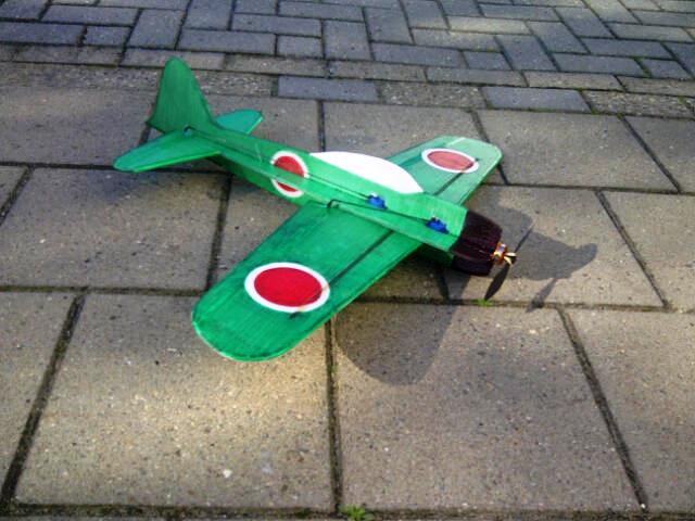

Omdat ik de materialen toch nog in een schoenendoos had liggen ben ik begonnen er eentje te bouwen, een Mitsubitsi Zero (alias "Zeke"). Het ding heeft zijn maidenflight gehad, en doet het best leuk. Het zwaartepunt op de tekening klopt als een bus. 165 gram met 750mA Rhino lipo (geschilderd met viltstift). Het 2204/14 motortje lijkt wat aan de lichte kant, maar om min beperkte ruimte combat te vliegen is dit prima.
Binnenkort eens proberen hoe het vliegt met 7.5 meter crepe-papieren staart erachter.
Nou nog even zoeken naar andere combat liefhebbers in Twente....
