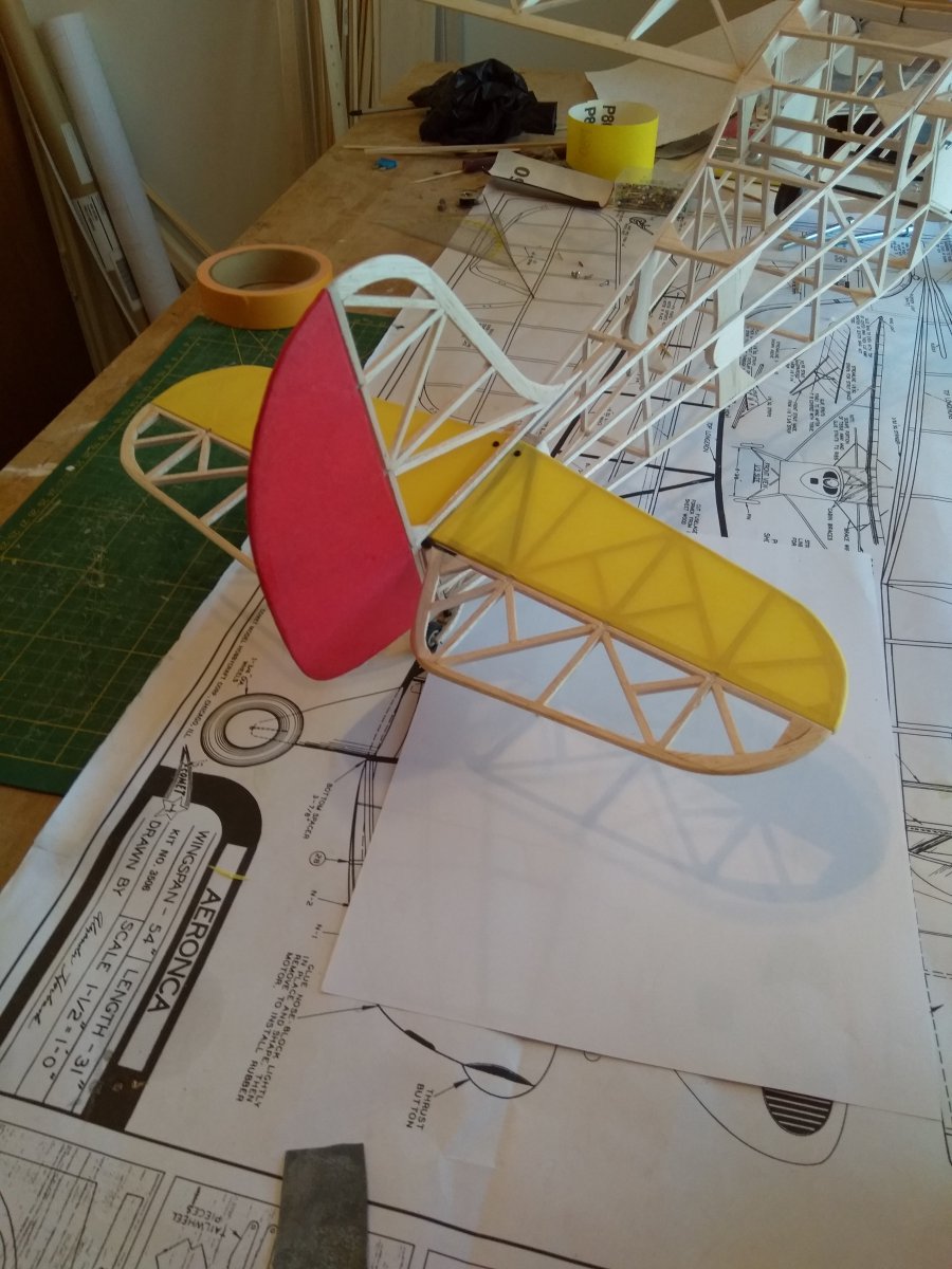

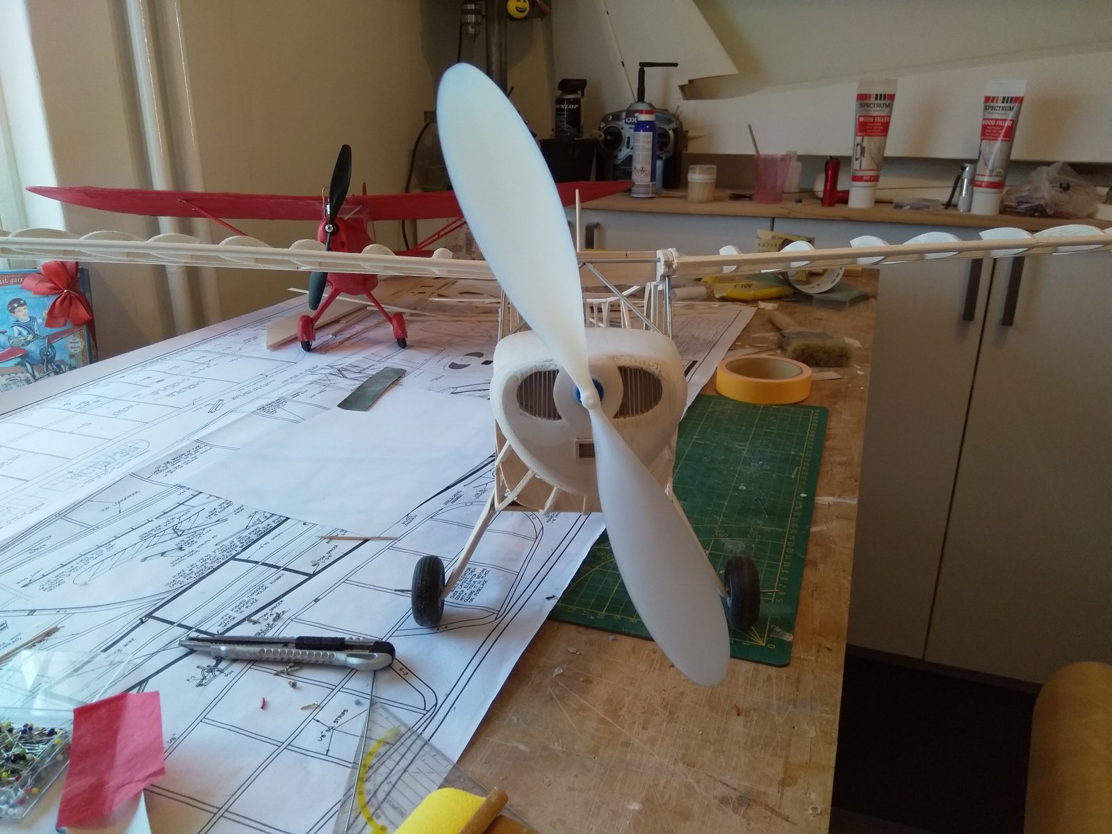

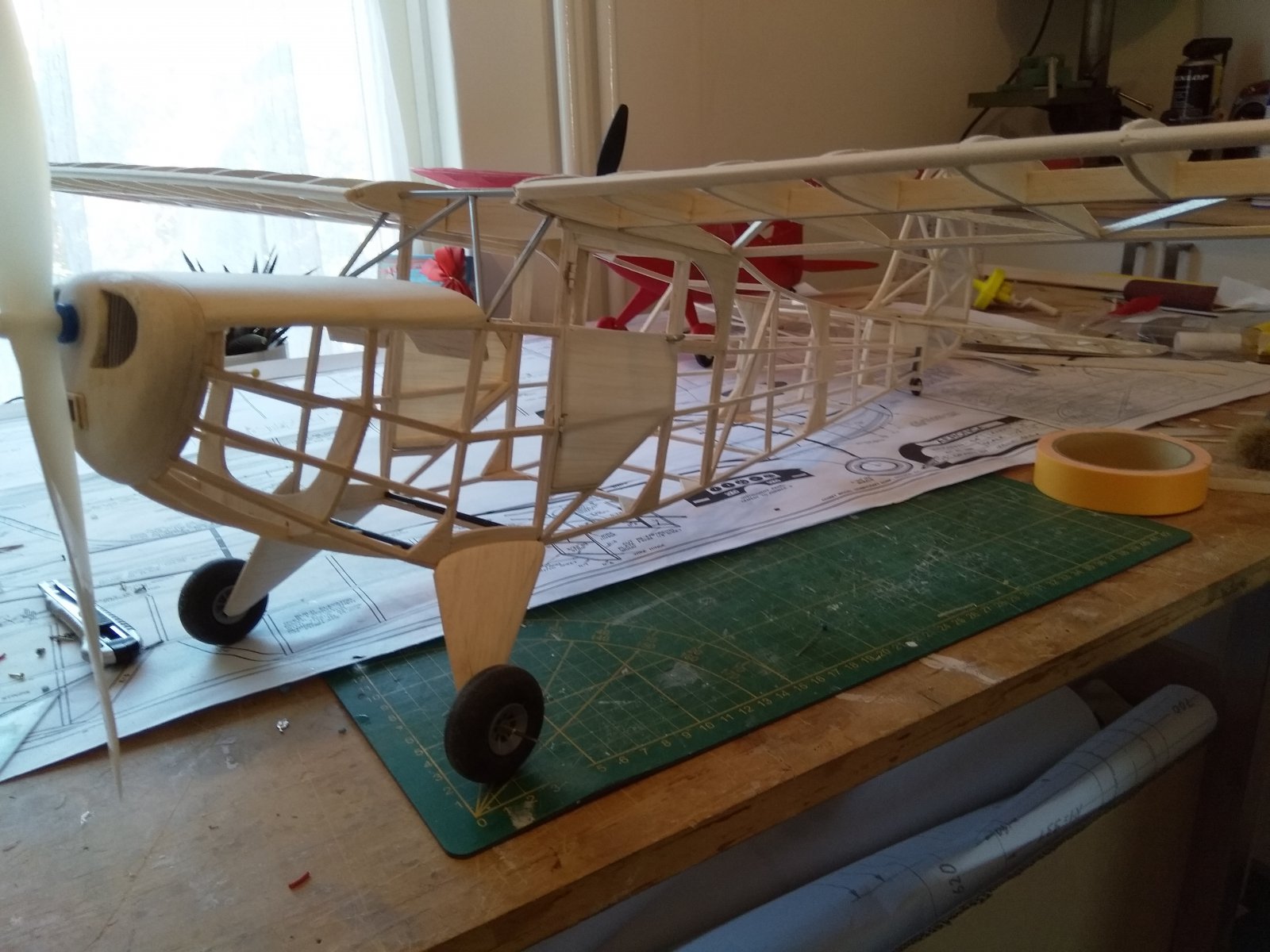

    Ik bouw een Aeronca Chief, van tekening, die als vrije vlucht model door de firma Comet op de markt werd gebracht.
    Nu wil ik dít model bespannen met Mylar en daaroverheen tissue.
    Ik heb het stabilo en richtingsroer als proef bespannen met Mylar.
    Wie kan mij een advies geven over het product welke ik moet gebruiken om tissue op Mylar te plakken?
    ps..het is geen comedy,zoals de kop suggereert, maar een model van Comet :koud:

    Mooie start. Het mylar lijkt prima plooiloos op de staartvalkken te zitten.
    Ik gebruikte de methode eens op een Wakefield.
    Verdunde spanlak werkt prima. Het tissue zuigt zichzelf bijna automatisch vast op het mylar. En je heb niet veel lak nodig voor een strak resultaat.
    Verdunning ongeveer 1:1 met goeie thinner. Een laag of twee drie moet genoeg zijn. Tussendoor licht schuren met fijn schuurpapier haalt de 'haartjes' weg.

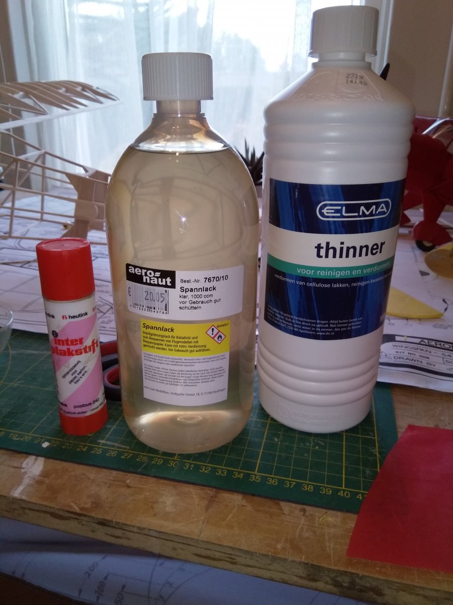

    Ik heb vandaag de Aeronaut spanlak binnengekregen en gelijk uitgeprobeerd.
    Zoals je al aangaf,stunthenk,laat dít zich zeer goed verwerken.
    Ik ben echt super tevreden over het hechten op Mylar.
    Bedankt voor de tip.
    De overstaande randjes,na eerste keer lakken, hecht ik vast met een dun laagje Pritt.
    Werkt glad en geeft een mooi resultaat.
    Thinner en spanlak 1:1 gemengd. IMG_20200523_194652.jpg IMG_20200523_194847.jpg IMG_20200523_194828.jpg

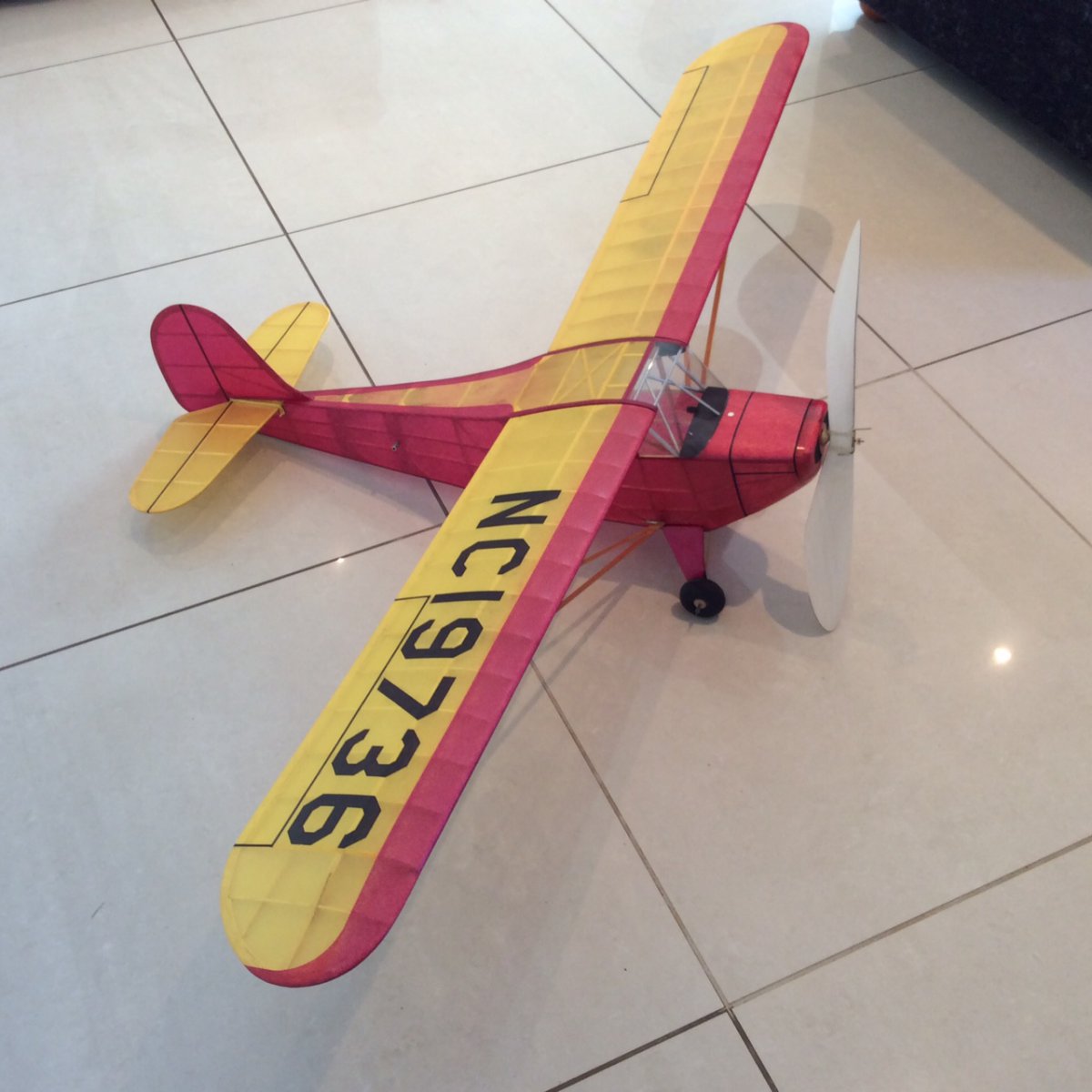

    Dít is mijn voorbeeld.
    Ben enorm benieuwd of ik dít niveau kan bereiken :koud:

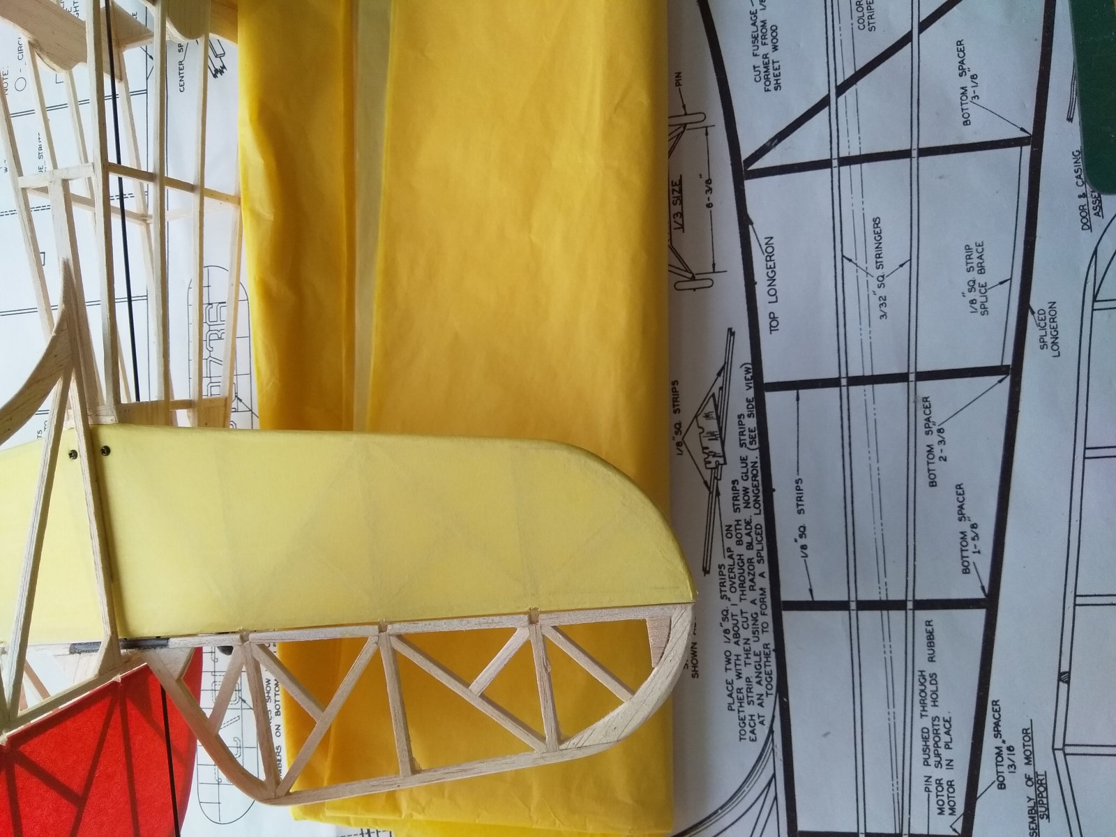

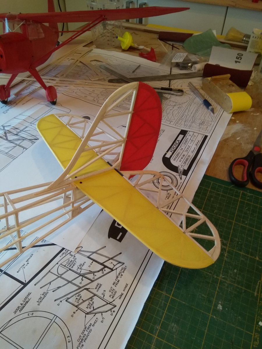

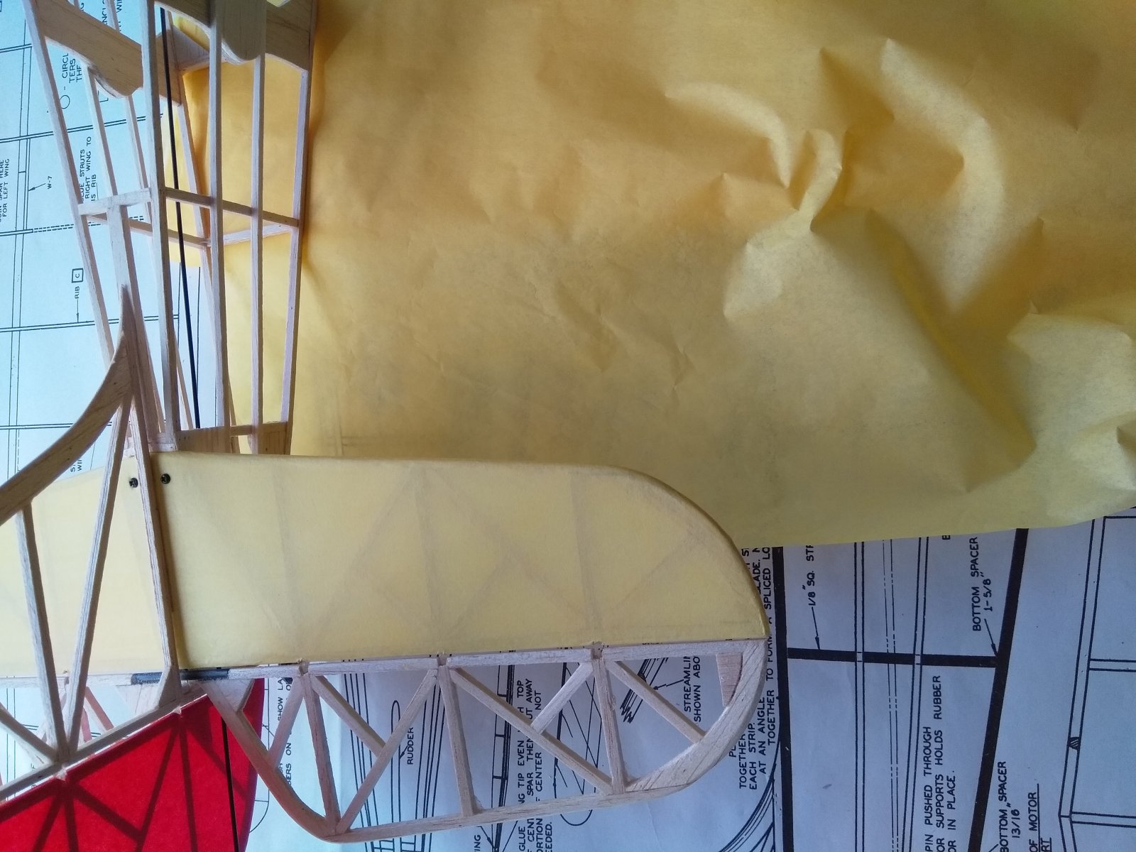

    Ik heb een vraag over de kleur geel van het bespanpapier.
    Als ik kijk naar de kleur van mijn stabilo, dan is deze beduidend lichter van kleur dan op het model van een andere modelbouwer.
    Ik heb papier van het merk Peck en de het getoonde model ook.
    De kleur die ik heb is dark yellow en bij navraag is de Esaki geel zelfs nog een tint lichter dan die van Peck. IMG_20200529_095212.jpg
    Dit kan een vertekend beeld geven,aangezien het papier hier is dubbel gevouwen.
    Dit is enkel.
    Model met het zelfde merk en kleur bespannen.
    Wat mij wel opvalt is dat de lichtinval een effect heeft op de kleur zie hiervoor onderstaande foto van mijn model IMG_20200523_194828.jpg
    wie heeft een mening / advies?
    Ik heb een test uitgevoerd om te bezien of thinner invloed heeft op een mogelijke kleur afwijking .
    Dit is niet het geval.
    Gr.André

    Een mening heb ik altijd....
    Ik denk dat lichtinval veel doet. Soms ook spanlak en als het model dan wat ouder is worden de kleuren ook donkerder.

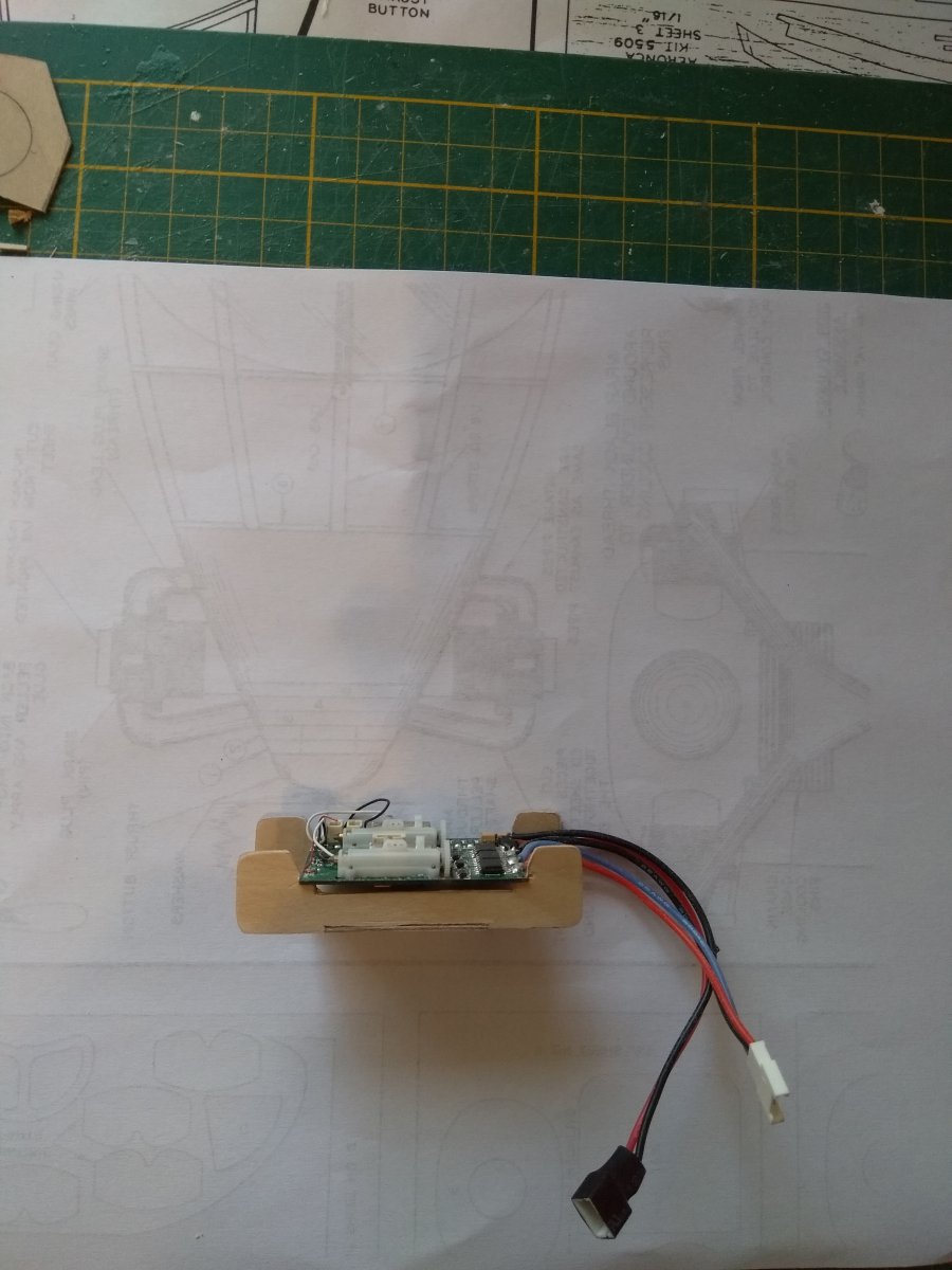

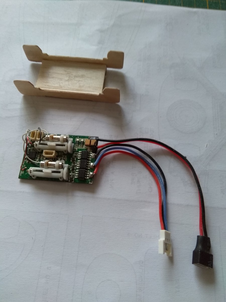

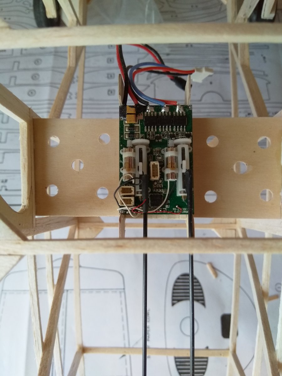

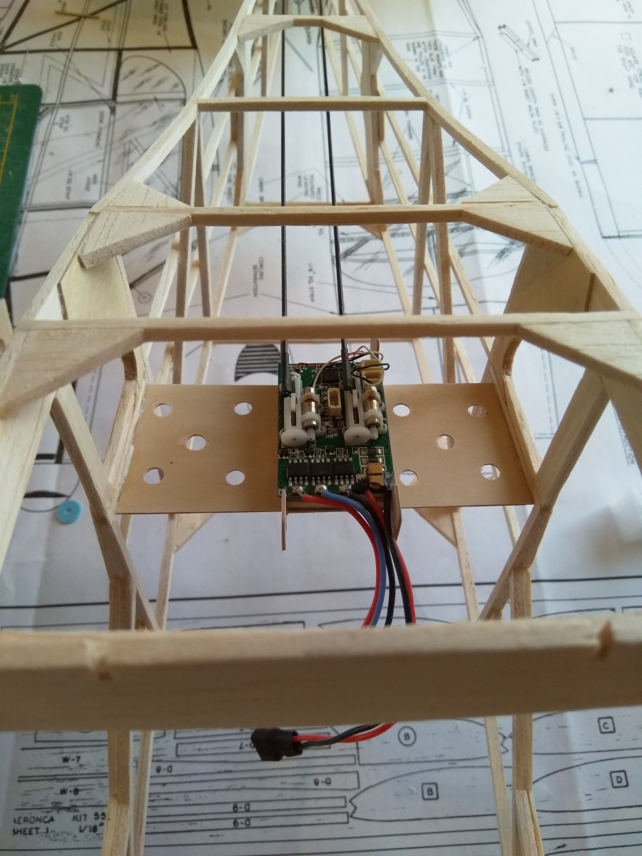

    Voor de ontvanger, met overige componenten, een houder van,8mm gefabriceerd.
    IMG_20200606_160534.jpg IMG_20200606_144013.jpg IMG_20200606_151607.jpg IMG_20200606_151544.jpg
