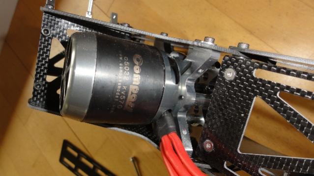

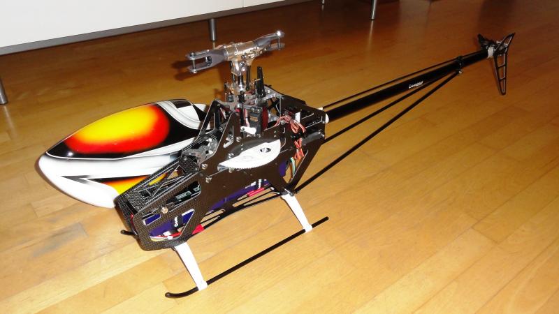

Set-up had ik nog niet genoemd en wordt :
Motor : compass C5032-570
Dat meen je niet, dat wordt op zoek naar een andere scorpion want wil zeker 10 polig en custom![]()

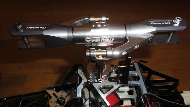

Even opletten !!! Ik had ook pech
Compass 7HV - 700er Elektroheli von Compass Model - Seite 47 - RC-Heli Community
Bitte lesen! - Wichtig!
Leider kam es bei 2 Motoren der bereits ausgelieferten Compass 7HV Baukästen zu einem Statorschluss der zu einem Ausfall des Regler und/oder der Elektronik führen kann.
Um Euren Motor zu überprüfen braucht Ihr ein Multimeter oder einen Durchgangsprüfer, trennt die Steckverbindungen vom Motor zum Regler, stellt Euer Multimeter auf Durchgangsprüfung oder Widerstandsmessung und messt von jedem Motorstecker zur Motorwelle, Motorplatte und Motorglocke, es darf kein Durchgang bestehen! Sollte der Motor einen Statorschluss haben, nehmt ihn auf keinen Fall in Betrieb und wendet Euch an: customer.service@mttec.de
Wir arbeiten bereits auf hochtouren an diesem Problem und werden Euch im Fall eines Defekts natürlich einen neuen Motor zukommen lassen.
Hier ein Video das einen Statorschluss und die Messung zeigt:
JaJBdXrURfk[/media] - Motor auf Statorschluss prüfen - How to test your motor!‏
Vielen Dank für das Verständnis,
Team Compass Model/MTTEC
door die regen kom je aan bouwen toe :
Ik denk dat hier een foutje ingeslopen is, de Compass motor die meegeleverd wordt is een 540KV en geen 570KV.
Grtz,
Dirk
Yep, my bad, inderdaad de Compass 7HV motor heeft 570 KV, sommige pre-productiemodellen zijn geleverd met de can van de 6HV waarop nog 540KV staat.
Grtz,
Dirk

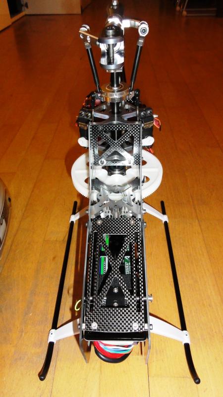

Je kan zelf het frame redelijk eenvoudig aanpassen zie ik.
Als je een beetje handig bent.
4x aluminium support (vulring) en twee carbon strips als nieuwe schoring (mocht het nodig zijn).
http://www.modelbouwforum.nl/forums/members/ericw-albums-diverse-picture72527-motorsteun-7hv.jpg
