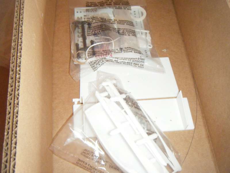

gisteren een bouwdoos van een cris craft constellation kunnen aankopen(bedankt arjan)
gaat hier op een plastic model dat rc zal gemaakt worden
lengte is een 75 cm en dus makkelijk te transporteren

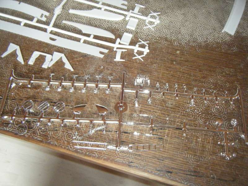

bouw is eigenlijk redelijk simpel

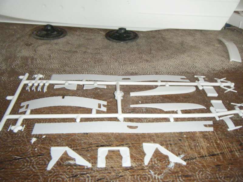

moet wel gezegd worden dat de bijgeleverde onderdelen goed van kwaliteit en passend zijn

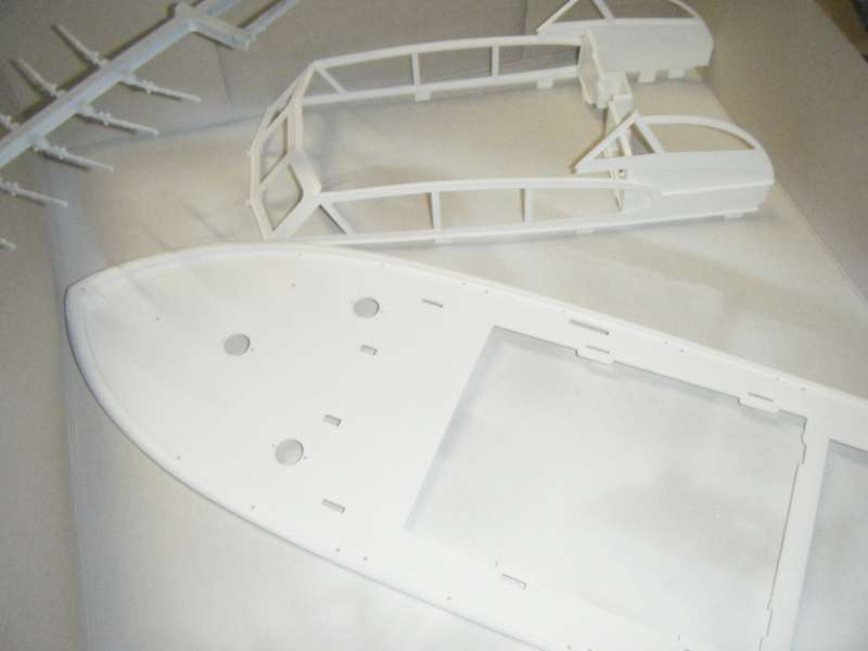

dit gezegd zijnde onderdelen eens in het bad gedaan om alle vet en vuil te verwijderen en dan plastic grondverf aangebracht
weer een stapje verder

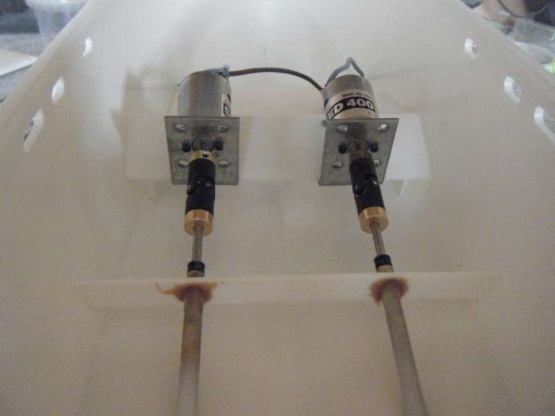

assen en koppelingen zijn aangekomen en ingebouwd

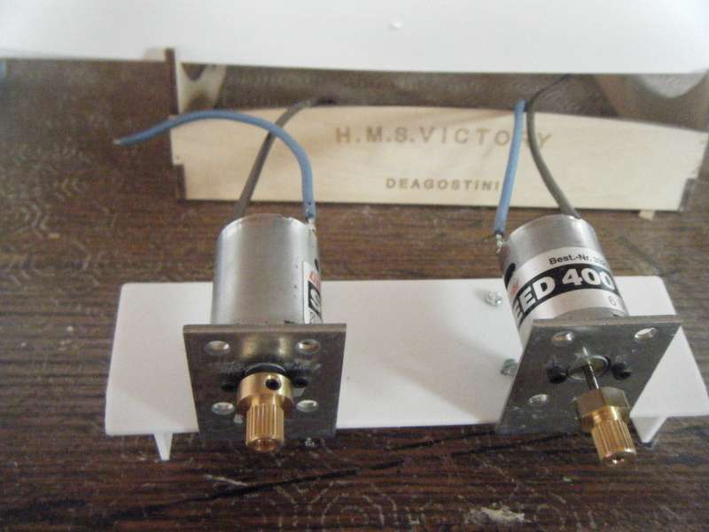

motoren van steuntjes voorzien
en ingebouwd

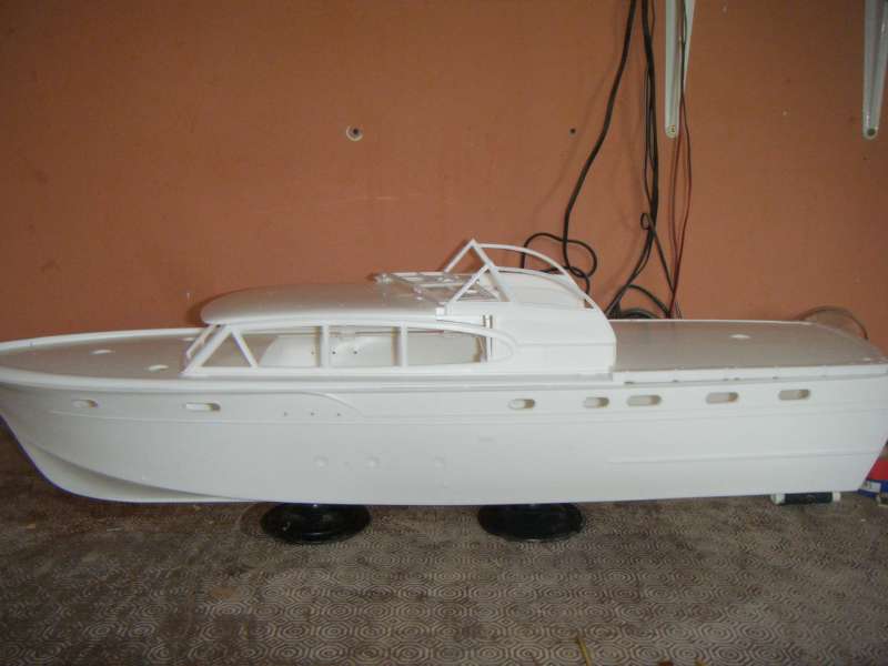

dan eens dek en cabine dry fit geplaatst
heb nu een vraag
had een witte boot met grijze of rode onderwaterlijn in gedachten ipv zwart
wat denk je daarvan
Hallo Rony, dat ziet er goed uit. Tja die kleur, daar heb ik ook lang over getwijfeld. Toen deze 54' boten in 1956 van de werf kwamen waren ze zwart gelakt, toch ziet die zwarte kleur er voor mij moderner uit dan wit. Ik vind zelf dat wit een meer klassieke uitstraling oplevert die misschien beter past bij de vijftiger/zestiger jaren. De meeste andere Chris Craft Constellation jachten (van andere bouwseries) uit die tijd waren namelijk weer wel overwegend wit. Wit geeft vind ik ook een mooier contrast met het houtwerk. Praktisch voordeel van zwart is wel dat het minder besmettelijk is, afdrukken van vieze vingers etc. vallen minder op :).
