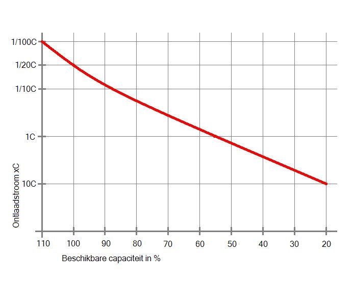

De capaciteit van een accu (om het even welk type) wordt door de fabrikant opgegeven bij een (voor ons) erg lage ontlaadstroom. Hoe sneller je de accu ontlaad des te kleiner is de bruikbare capaciteit.
De capaciteit van veruit de meeste loodaccu's wordt opgegeven bij een ontlaadstroom van 1/20C. Dit is hetzelfde als de accu ontladen in 20 uur.
Je hebt een accu van 44Ah. Die capaciteit is dus gegeven bij een ontlaadstroom van slechts 2,2A. Ga je sneller ontladen dan zal de bruikbare capaciteit duidelijk minder worden. Hoeveel? tja dat is nu net het probleem, dat kan ik je niet exact vertellen. Dit hangt namelijk heel sterk af van de gebruikte materialen, de toestand van de accu, het type loodaccu en nog meer.
De onderstaande grafiek is een voorbeeldje van een "campingaccu" van 120Ah. Zoals je kunt zien zakt de capaciteit snel en flink als je de ontlaadstroom groter maakt.
Bij een ontlaadstroom van 1/20C is de beschikbare capaciteit 100%. Dat wordt snel minder en bij een ontlaadstroom van 1C is de beschikbare capaciteit nog maar 55%. Bij 10C zakt het zelfs tot ongeveer 20%. Dit is een vrij extreem voorbeeld maar het geeft wel een goed inzicht. Dit effect treed op bij alle accu's, van alle types. Alleen de mate waarin dit effect optreed is dus afhankelijk van de soort accu, en nog een hele reeks andere zaken.
