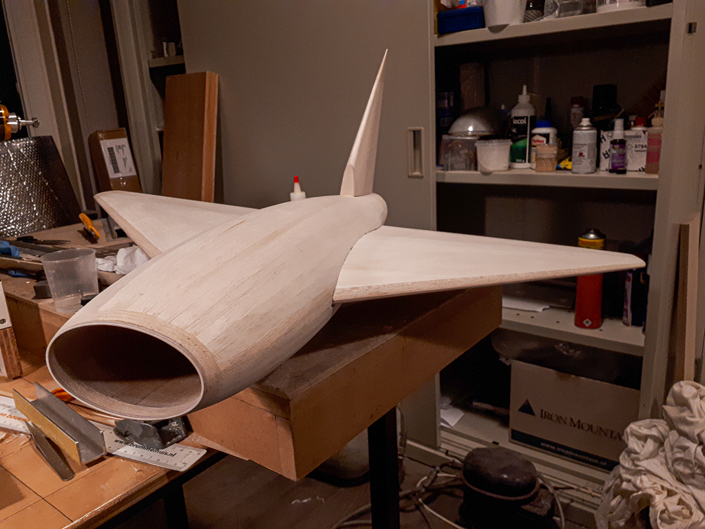

Bij het inbouwen van de EDF in mijn Boulton Paul P111 kwam ik erachter dat de bijgeleverde aluminium conus niet lekker past op de rotor van Mini fan EVO met als gevolg dat er onbalans is. Ook een oude plastic conus wil niet lekker passen. Wat als ik de conus gewoon achterwege laat?
Heel vreemd dat de conus niet goed past. Bij Wemotec past het altijd heel goed. Heb je de fan los gekocht ? Je kunt zo'n Wemotec fan beter als set kopen, dan wordt deze gelijk gebalanceerd en harmonisch getuned. De conus drukt de fan ook mooi op zijn plek en houd deze goed vast. Je kunt de conus niet zomaar weglaten, het is tevens een deel van de luchtstroming naar de fan, als je deze weg laat krijg je een hele rare werveling. De fan zal dan minder presteren. Grt, Arnoud.
