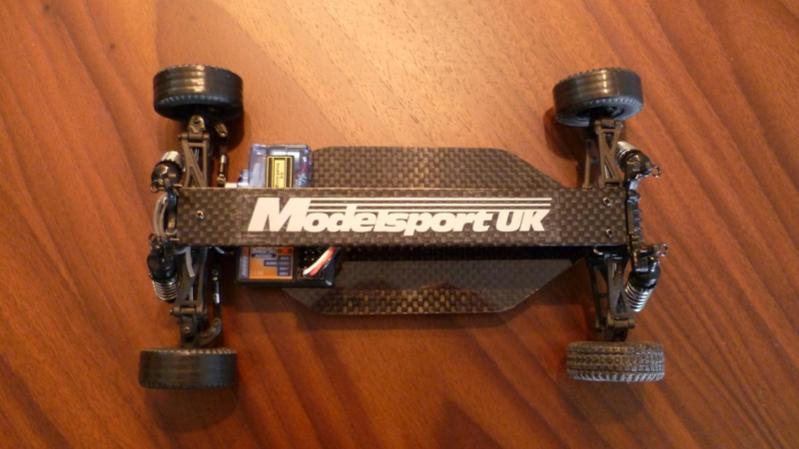

Conversion Losi SCT 1:24 > 1:18 drifter.
full
full
full

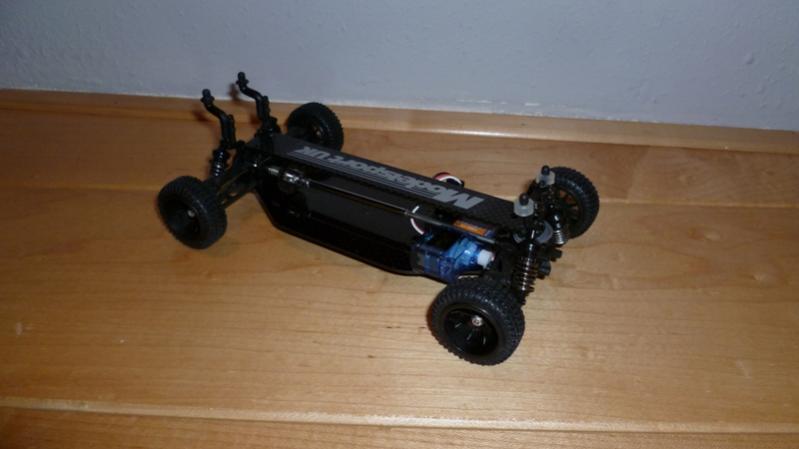

De basis is klaar en nu maar eens kijken hoe ik hem verder ga opbouwen.
Motor of motors (2 stuks) nog onbekend.
Regelaar(s) nog onbekend.
Maar eens kijken wat het wordt.
Als iemand iets leuks weet dan laat maar weten ook ben ik nog opzoek naar mooie wielen.

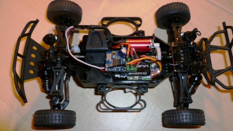

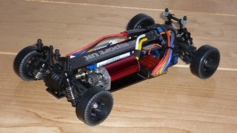

Main drive shaft met 32t pinion is nu klaar.
Nu even wachten op de volgende spullen:
Motor KDA 20-40L 4.800kv Brushless
Turnigy TrackStar 1/18th scale 18amp car ESC
3 Cells Zippy Flightmax 500mah
Het wordt dus toch één motor, maar dan wel een hele dikke (voor deze auto dan).

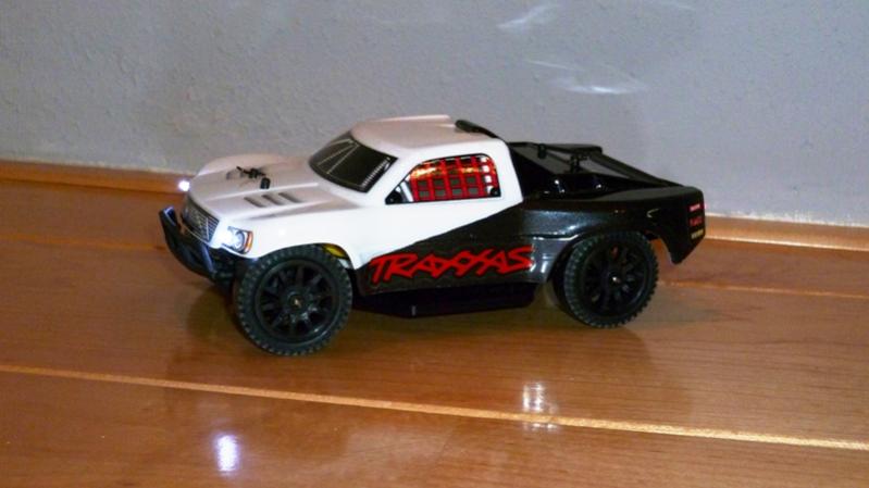

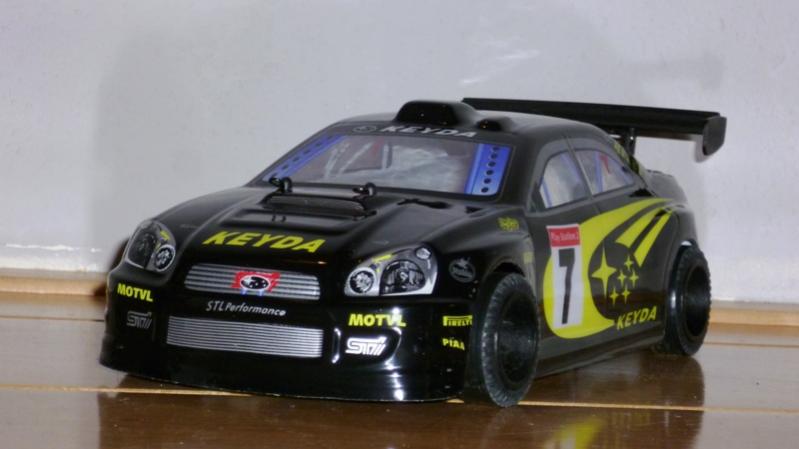

Body post gewijzigd
Rally wielen gemonteerd (andersom).
Body verder opmaat gemaakt.
En nu maar wachten op de rest.

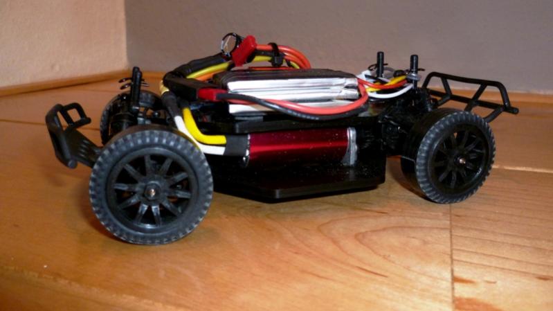

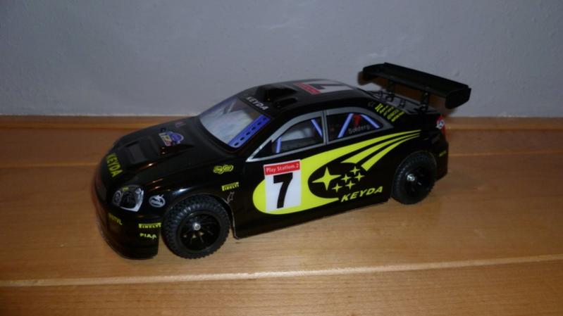

En weer omgebouwd naar een 1:24 SCT Drifter.
-Motor KDA 20-40L 4.800kv Brushless
-Turnigy TrackStar 1/18th scale 18amp car ESC
-3 Cells Zippy Flightmax 500mah
En natuurlijk weer super snel!!!!!!!
