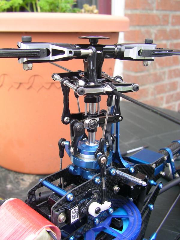

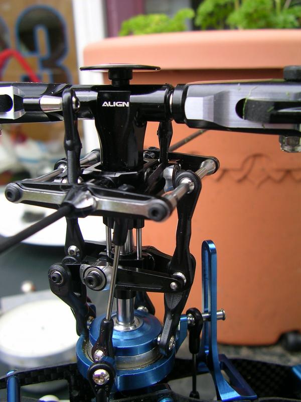

Een paar dagen verder :-)
full
Oude CopterX met frisse rotorkop
full
Alleen de tuimelschijf nog??
