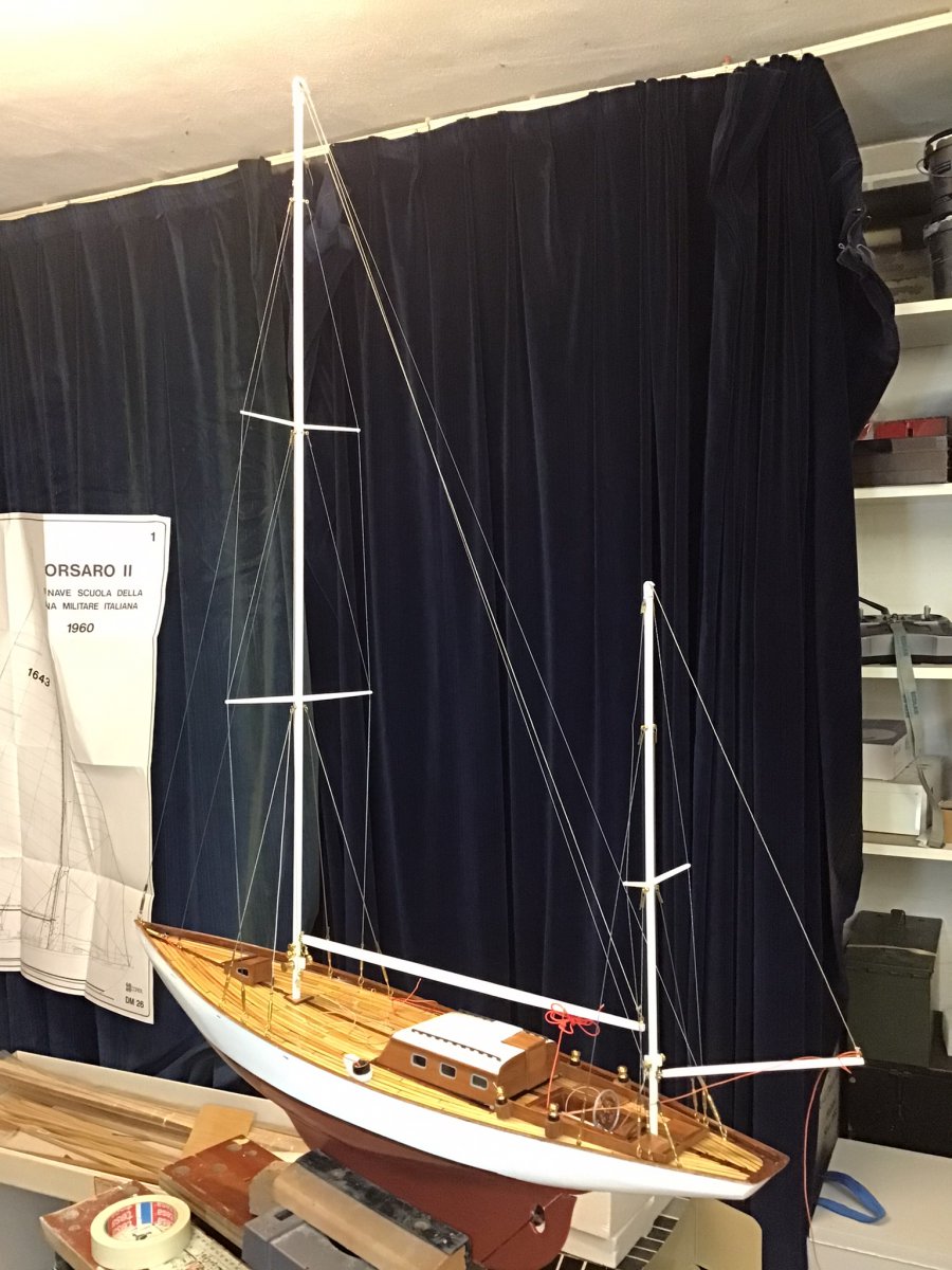

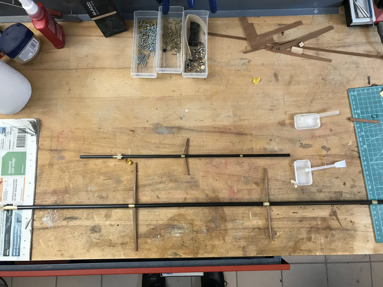

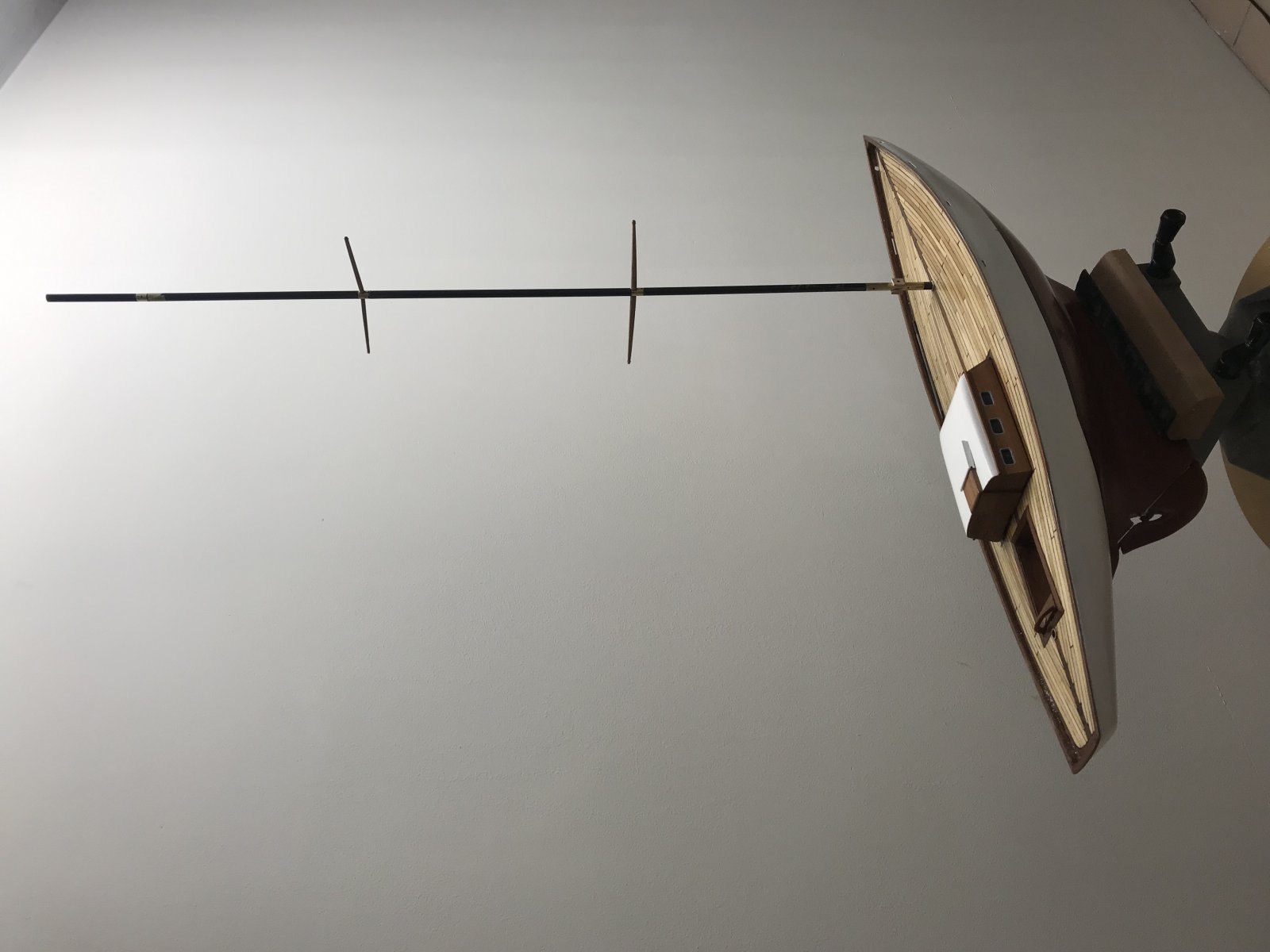

Grote mast is gemaakt - bestaat uit Carbon afgewisseld met messing stukjes waar de zalingen en ophangpunten voor stagen en vallen inzitten. Zelfs ongelijmd en zonder stagen prima verticaal en stabiel.
ook is dekhuis waterdicht afgewerkt en de deur fungeerde als schuifje om hem los te maken.
Masten gelijmd (korte stukjes 6mm Carbon buis in de 8mm mast), zowel de grote mast en de bezaan.

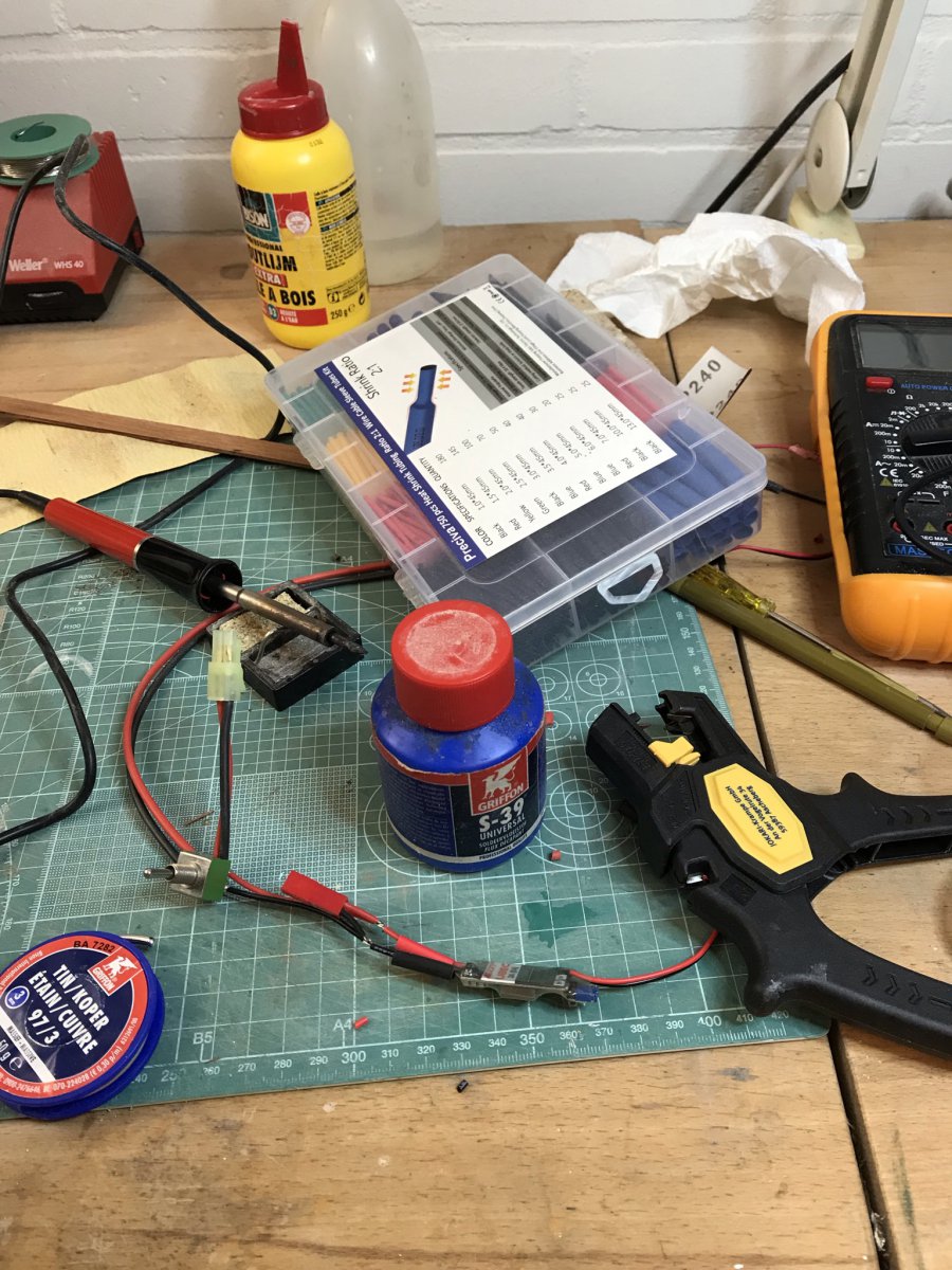

terwijl de epoxy droogt het elektrische “systeem” (zoals boven geschetst) gesoldeerd. ben geen ster in solderen maar het is gelukt een hoofdschakelaar, batterijpakket, oplaadkabel, BEC en verbinding naar ESC correct te solderen. De rest is “plug en play”.
Volgende stap is de doorvoeren van de schoten door het dek op een manier die minimale frictie geeft, en dan de rondlopende lijn van de lier (bovendeks). Daarna wordt het tijd eens aan zeilen de denken. Mijn grootste zorg nu is dat de schoten of zeilen ergens achter blijven hangen - dus ik wil de zeilen hebben voor ik de dekdetails verder bouw.
Groeten! Freek

.................. ben geen ster in solderen maar het is gelukt een hoofdschakelaar, batterijpakket, oplaadkabel, BEC en verbinding naar ESC correct te solderen. ...............
Op je 2e foto zie ik een potje S39 staan, ik hoop dat dat nog bij het maken van mast- of scheepsbeslag hoort en niet bij het solderen van de elektracomponenten.
Heb je het toevallig (door onwetendheid) wel voor dat laatste gebruikt, jammer en voor nu niets meer aan te doen.
S39 is namelijk een formidabel middel om bijvoorbeeld messing en koper te solderen, maar op elektronica heeft het juist en helaas weer een corrosie (en dus storing) verhogende uitwerking.
Beter, of eigenlijk het enige juiste, is om voor je elektro soldeerwerk een soldeertin met daarin een harskern wat speciaal voor elektra bedoeld is te gebruiken (is in vrijwel elke bouwmarkt zo te koop).
Maar misschien was dit je bekend en zit ik hier voor niets en ten onrechte een :offtopic: verhaal op te hangen :oops:.
Voor de rest wordt het een prachtig scheepje en in elk geval een die mij wel aanspreekt (heb zelf jarenlang een dergelijk 1:1 scheepje gehad en gevaren).
Groet, Bert
Bedankt Bert! Dat wist ik niet! Gebruik S39 al jaren voor alles, ik zal bij electronics in de toekomst meer oppassen!

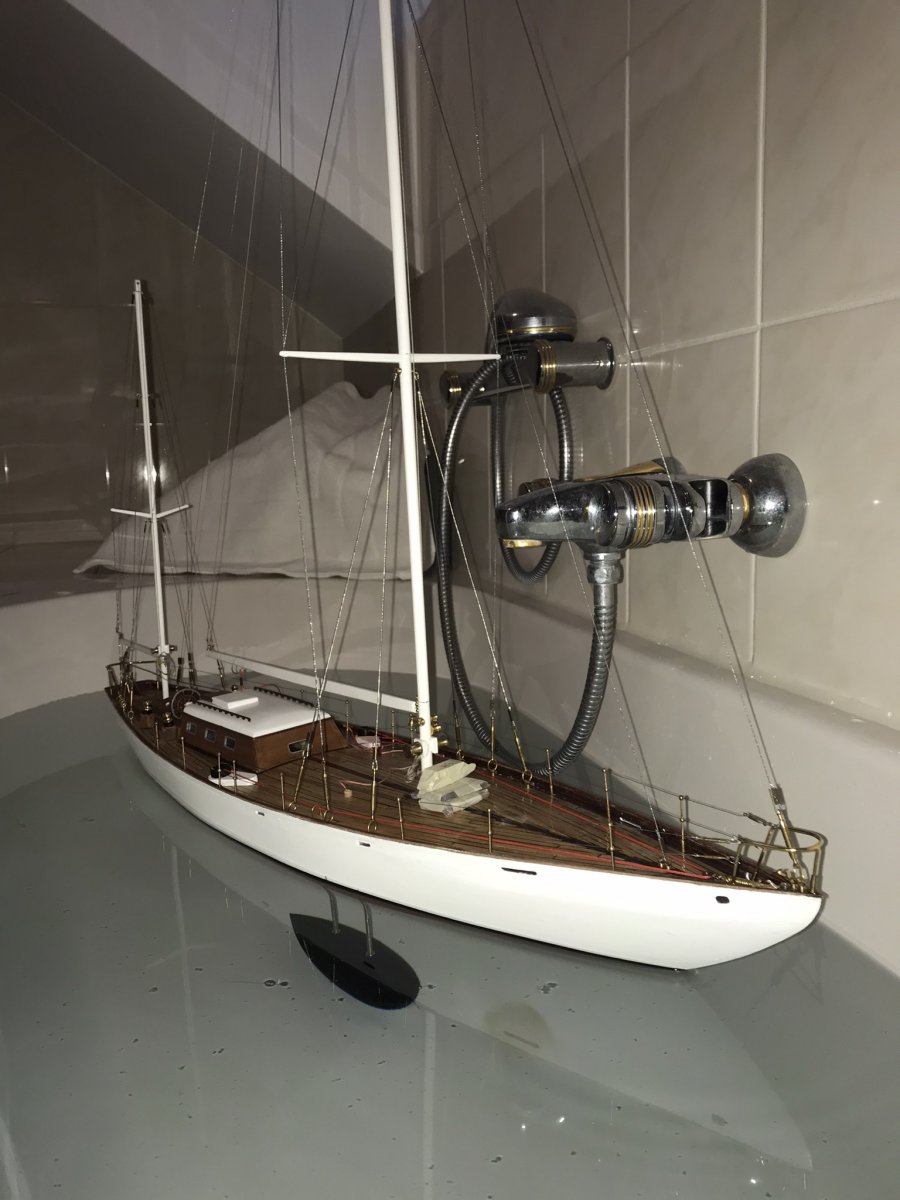

Leuke dag - de servos zijn ingebouwd en verlijmd, de zender doet wat ik wil (wel 40mHz want die ken ik een beetje) en de schoten komen door het dek verstopt in lieren - hopelijk met niet te veel wrijving. Vandaag ook de stagen gemonteerd - de kit kwam met twee soorten spanners die na een drup olie prima werken. Op het dek komt nog een en ander - mits die niet in de weg van de schoten zitten - verschansing, luchthappers, en dergelijke. Grootste werk wordt nu de zeilen en lood bulb.

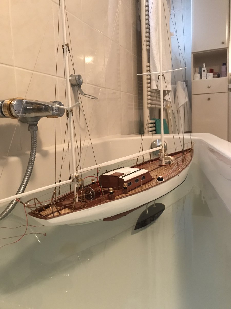

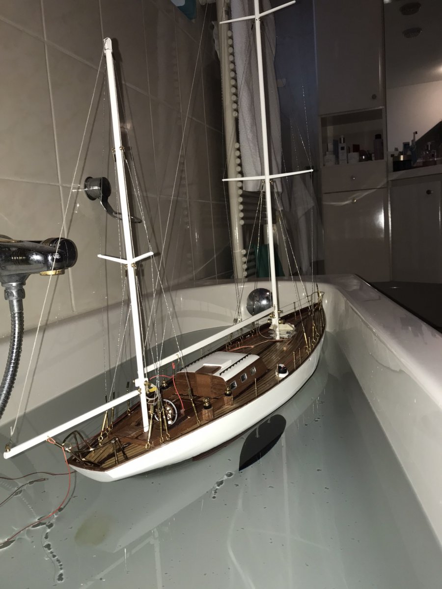

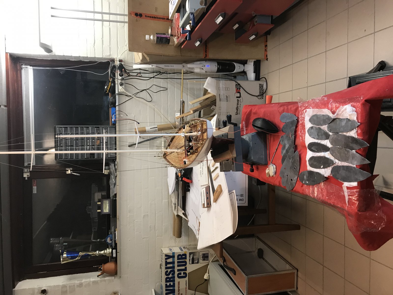

Vandaag de boot in bad getest. Zonder bulb valt zij gewoon om. De kiel is maar van hout en heeft geen ballast. Ik heb een bulb in twee delen op een 3D printer gemaakt, en daarin plaatjes lood - voorlopig in vershoudfolie gewikkeld - met een totaal gewicht van 1.3 kg (boot zonder bulb is 1.8kg). De bulb zit 30 cm onder de waterlijn via twee M4 draden die met een messing inslagmoer en de houten kiel zitten - dat kan het moment wel aan want die kiel is weer solide en op kielbalk gelijmd (het was tenslotte een statisch model wat ik varend maak).
Omdat het meeste gewicht achterin zit (en de kiel ook), had ik nog 165 gram lood extra nodig net voor de mast (zichtbaar op dek), die uiteraard in de romp komen. Dan ligt de boot mooi op waterlijn - misschien een tikje dieper dan de tekening suggereerde waar de waterlijn moet zijn.
Verder is de railing af en moeten alleen nog een boel details op voordek (lier, ankers, kikkers, twee hatches, luchthappers), maar die monteer ik pas nadat ik zeilen heb en kan controleren dat de schoten niet blijven haken.
Hieronder nog een foto van het lood aan het drogen.

Bij het zeilen is een tikje neus omhoog niet verkeerd, bij het voor de wind varen zal de boot minder duiken.
Groeten, Jan.

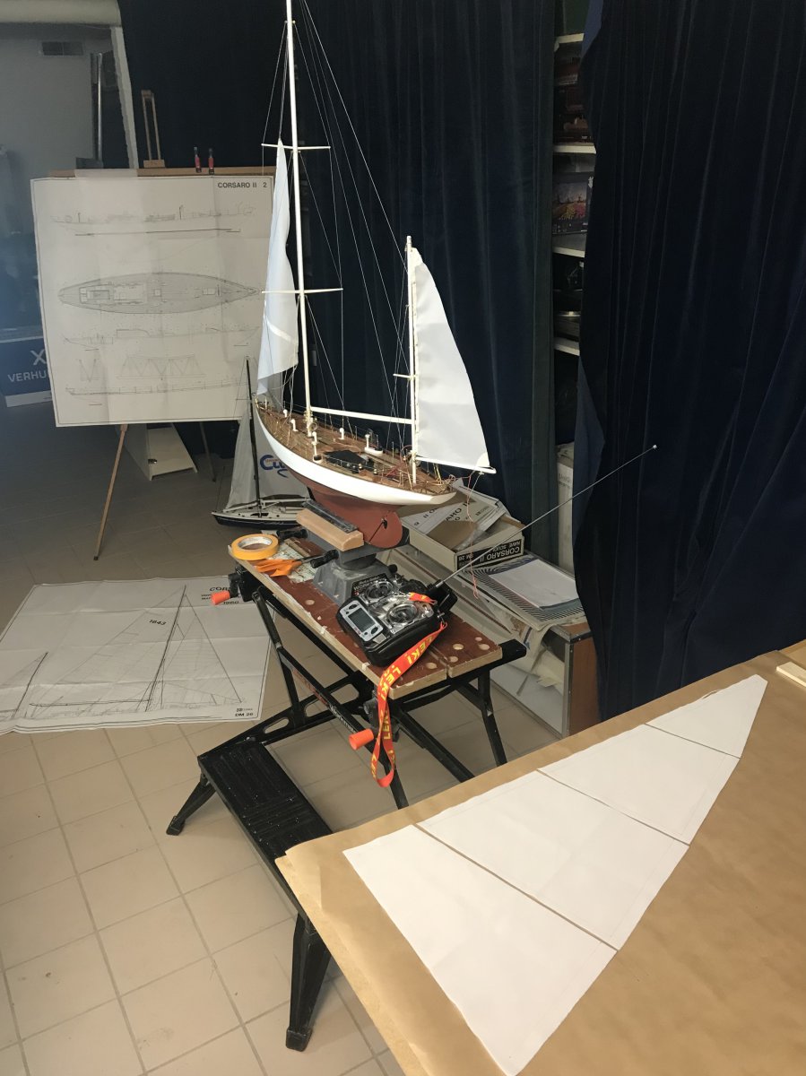

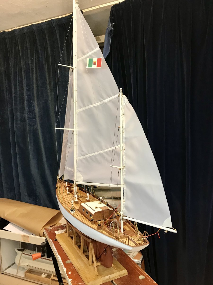

Ben begonnen zeilen te maken - van Amati polyester(?) zeildoek. Snijden met een hete en scherpe soldeerbout. Eerste keer dagboek zeilen maak - met bolling via methoden van https://www.sailsetc2.com/downloads/TI 20 Sailmaking notes.pdf
bezaan heeft maar 1 paneel - alleen een heel klein beetje bolling door de vorm van achterlijk.
Kluiver heeft twee panelen, een met een curve getaped op de andere.
grootzeil krijgt 4 panelen.
Van bezaan en grootzeil laat ik de onderlijken eerst maar los en ik heb van 0,3mm messing draad klemmetjes gemaakt die het bezaanzeil mooi langs de mast houden. Verder kan het zeil lang de giek gespannen worden.
ben benieuwd maar voor we wind van deze week is eea niet bedoeld!
Hallo Freek,
Zeilen voor een nieuwe boot maak ik zelden direct uit het meegeleverde materiaal, maar maak eerst een testexemplaar uit dunne (niet rekkende) polyesterfolie, zo kan ik mooi inschatten hoe de plaknaden moeten verlopen om geen plooien te krijgen.
Het materiaal waar jij mee werkt lijkt vrij stug/dik/vormvast en werkt daarom net zo als de polyesterfolie waar ik mee test, alleen krijg jij gelijk te maken met plooien en vervormingen...
Ik gebruik voor de 'echte' zeilen spinakerdoek, dat is soepeler en valt bij weinig wind altijd door, iets wat dikker materiaal nog wel eens wil weigeren.
Elk voordeel heeft z'n nadeel, want spinakerdoek is lastiger aan elkaar te plakken zonder het materiaal op te rekken.
De Claudio gadget helpt om de naad stabiel te houden terwijl je het volgende paneel er aan vast plakt.
Groeten, Jan.

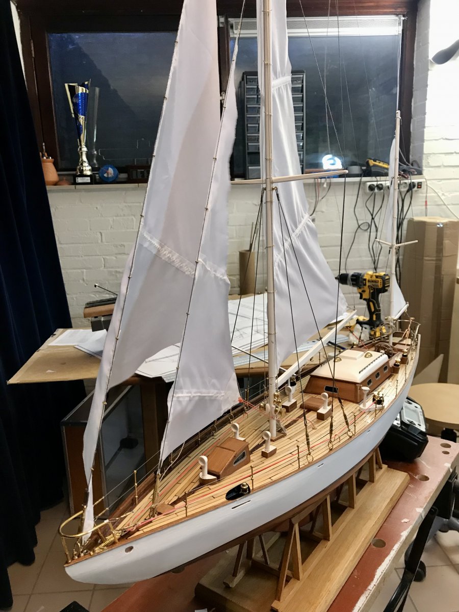

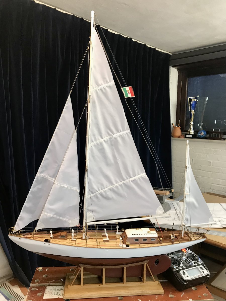

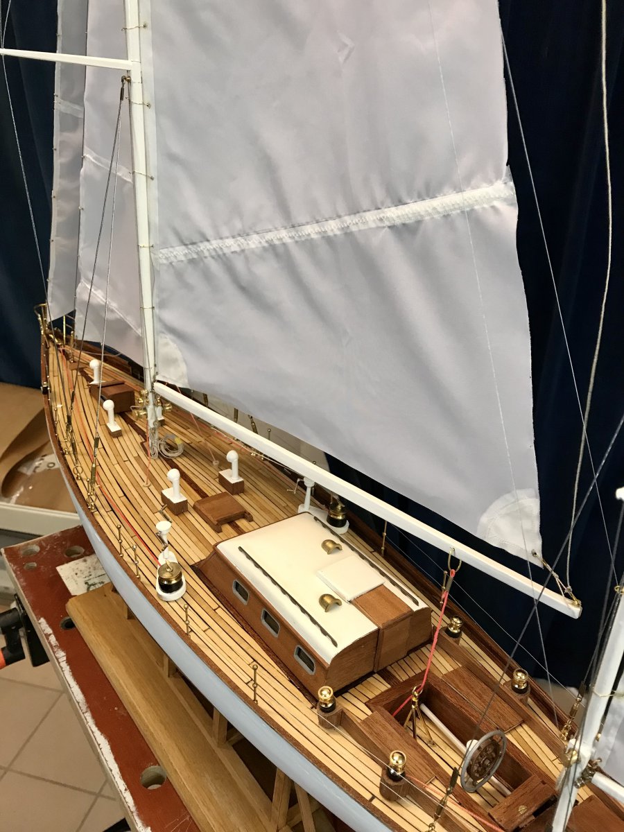

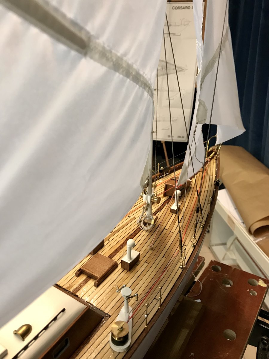

Zeilen op de boot. De kluiver is niet erg goed - was ook het eerste zeil wat ik maakte. Onderlijk moet 2 cm korter denk ik en mogelijk ook een paneel meer. Grootzeil heeft drie zeillatten (geknipt uit plastic doosje) in pockets. Bezaan (nog niet).
Zeilen bij een paar zeilstanden, en ben met een fan aan het testen welke “frutsels” in de weg van de schoten zitten….
freek
Bijlagen
    155,3 KB · Weergaven: 106
Hallo Freek,
Niet slecht voor een eerste poging.
Heb je de banen van de zeilen eerst met dubbelzijdig plakband aan elkaar gezet en de bolling gecontroleerd vóór je de naaimachine er overheen hebt gejast?
Óf je hebt teveel spanning op de dubbelzijdige tape gezet bij het in elkaar plakken, óf je draadspanning op de naaimachine is te hoog, anders kan ik die gruwelijke plooien niet verklaren...
Groeten, Jan.
Hoi Jan
ja heb eerst dubbelzijdig tape voor de kromming. Dat zag er beter uit dan nu. Dus ik denk dat de naaimachine spanning te hoog was (ook eerste keer naaien).
freek

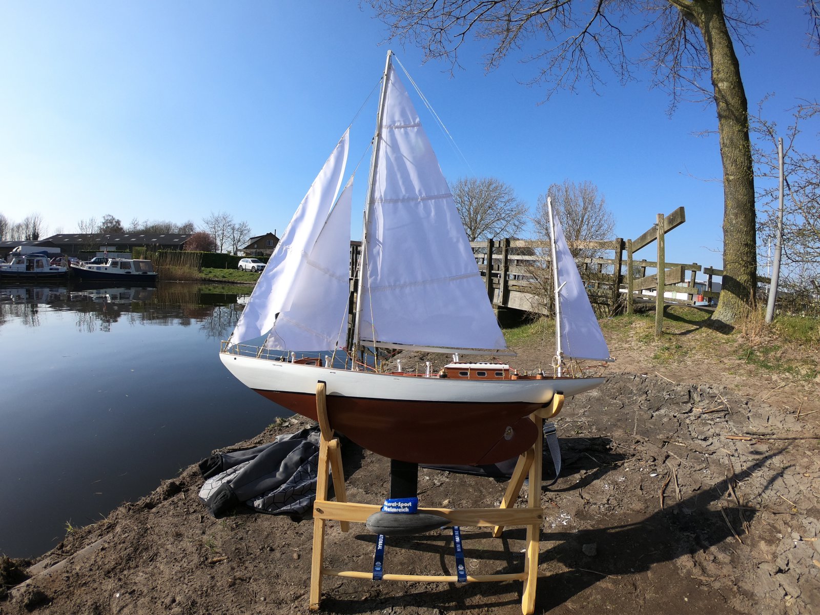

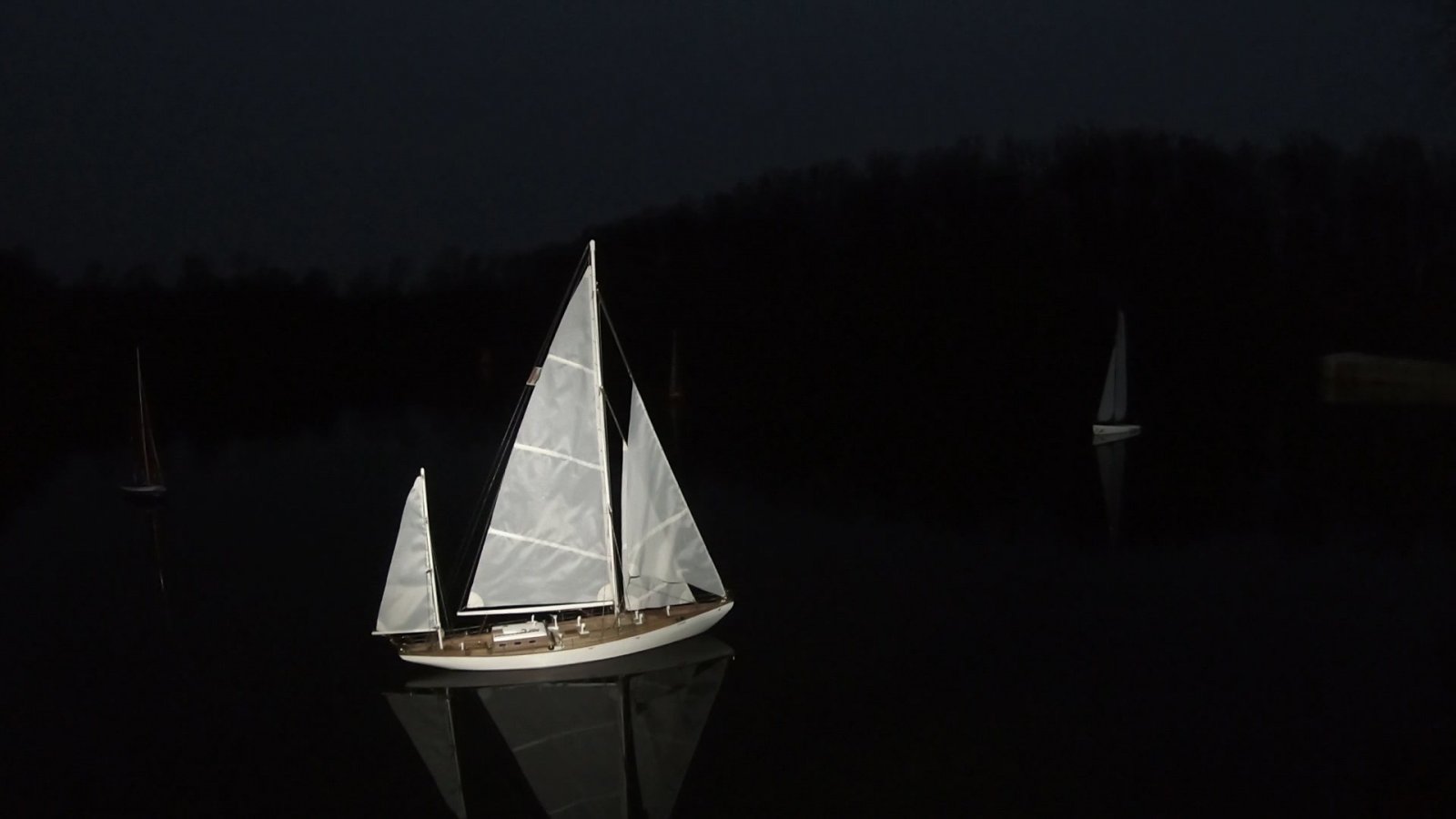

In Nederland waait het altijd, behalve ‘s avonds, dus goed moment om de allereerste keer met zeilen te water te gaan.
De motor heeft nu een 25mm 2-blads Raboesch schroef, dus kon eerst even testen dat boot op roer reageerde. Zag er goed uit. Toen een half uurtje gedobberd, met zo nu en dan een zuchtje wind, waarin de boot dan best even lopen wilde. Zeer tevreden, stabiliteit leek OK met 1,2kg lood ongeveer 30cm onder de waterlijn en servos werkten naar verwachting. De kluiver moet denk ik opnieuw gemaakt met een korter onderlijk, de vorm is van de tekening maar de schoot moet wel zo scherp naar beneden, dus zal het onderlijk een paar cm korter maken (een keer).
video hier
https://www.facebook.com/1780594508/posts/10216453795415681/

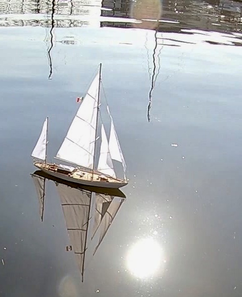

Tweede poging, did keer bij daglicht maar ook weer een bijna windstille dag. Echter bij de zuchtjes wind die er zo nu en dan waren liep ze best goed. Giek aan de hoofdmast heeft nu een neerhaler, maar ik moet nog wat meer wind hebben om ze zien wat die doet. Zeilende foto is lage resolutie want van een videootje (te saai om te plaatsen!)
Het is een mooi schip geworden Freek :thumbsup:.
Zij oogt op de laatst foto zelfs groter dan die 81 cm die aan het begin van je verslag genoemd wordt ;) .
Groet, Bert
